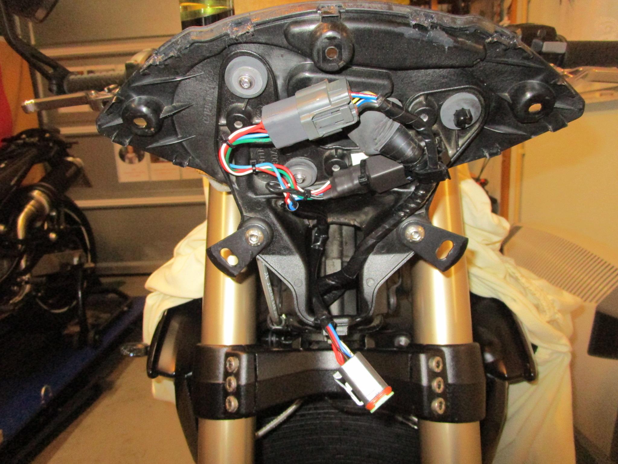

v8starblau Geschrieben 4. Februar 2024 Autor report Geschrieben 4. Februar 2024 Die aktuellen Led Scheinwerfer sind glaub ich alle gleich. Der alter Halter bzw. Aufnahme muß geändert werden. Beim Kabelbaum habe ich einen Adpater gebaut den man zwischen den originalen Kabelbaum und neuen Scheinwerfer steckt, also plug and play . Somit bleibt der Kabelbaum unberührt. Zitieren
StephanRS Geschrieben 4. Februar 2024 report Geschrieben 4. Februar 2024 vor 2 Stunden schrieb v8starblau: Die aktuellen Led Scheinwerfer sind glaub ich alle gleich. Der alter Halter bzw. Aufnahme muß geändert werden. Beim Kabelbaum habe ich einen Adpater gebaut den man zwischen den originalen Kabelbaum und neuen Scheinwerfer steckt, also plug and play . Somit bleibt der Kabelbaum unberührt. Danke für die Info. Sind das große Änderungen am Halter oder nur Bohrungen? Woher hast du die Stecker für den Adapter bekommen? Zitieren
v8starblau Geschrieben 4. Februar 2024 Autor report Geschrieben 4. Februar 2024 Also ich hab meinen kompletten Halter geändert weil mir der Abstand vom Scheinwerfer, Cockpit zur Gabel noch nie gefallen hat! Somit ist mein Cockpit jetzt ganz nah an der Gabel und schwenkt auch mit wenn man lenkt. Stecker hab ich mir im Netz zusammen gesucht, wobei die vom scheinwerfer glaub ich nur bei Ali express zu finden waren. Zitieren

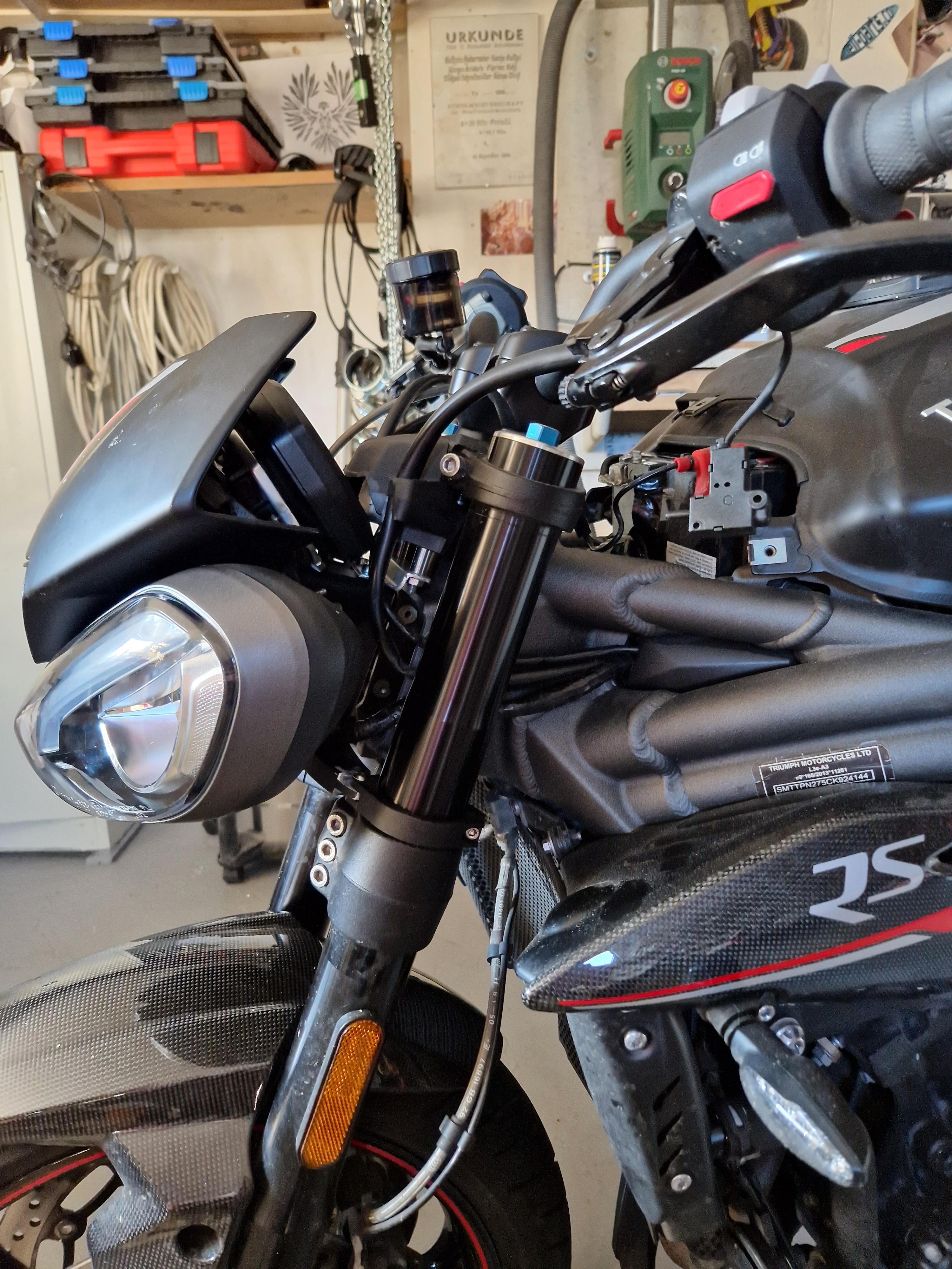

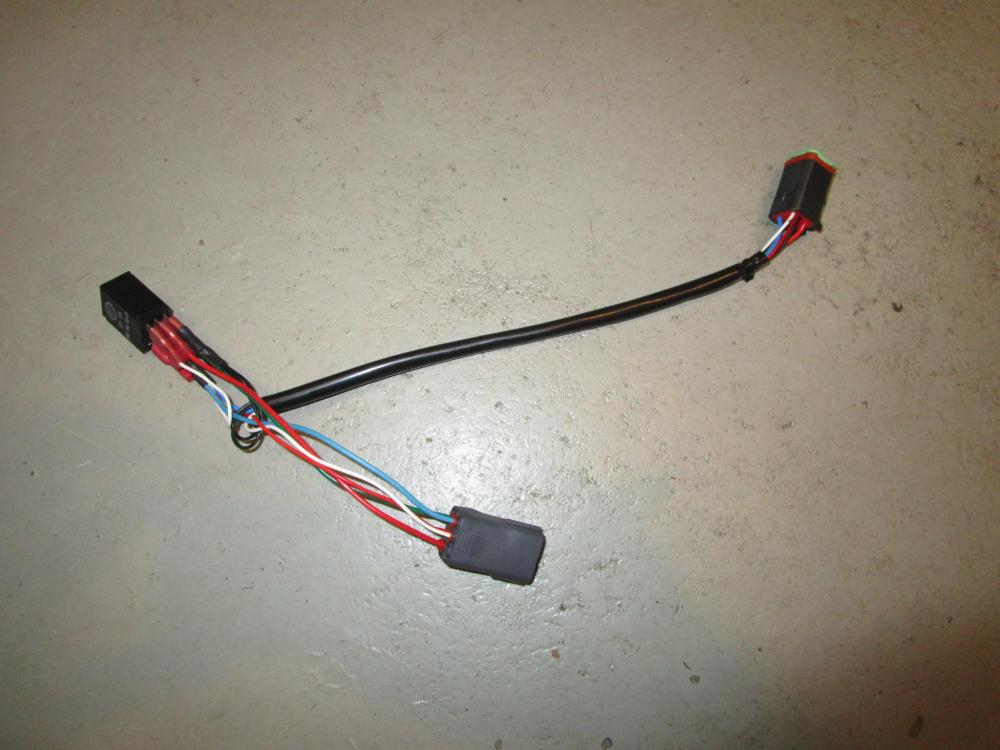

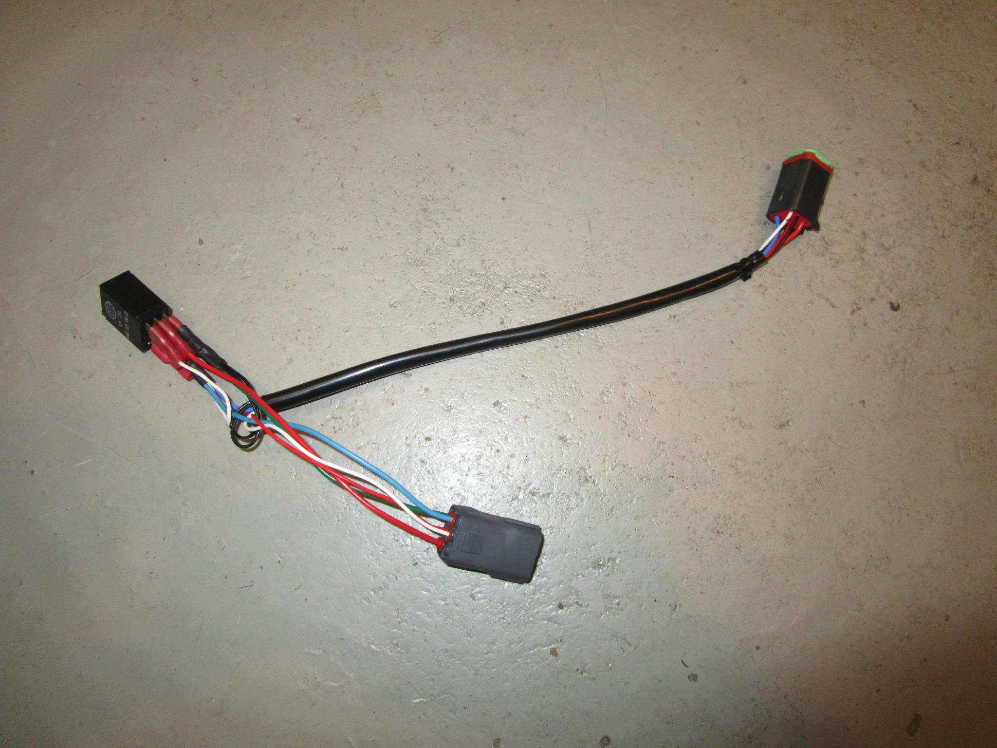

rocco216 Geschrieben 4. Februar 2024 report Geschrieben 4. Februar 2024 (bearbeitet) Moin Gemeinde , ich klinke mich mal kurz hier ein. Bin jetzt auch mit dem Scheinwerfer Umbau fertig ( Dank an Jürgen / V8Starblau ) . Ich habe einen Adapter Kabelbaum gebaut mit Zusatzrelais damit das Abblendlicht auch bei Fernlicht leuchtet. Vorher ist das nicht möglich weil ( wie schon gesagt / Larsmann_666 ) bei H4 Leuchtmitteln nicht beide Fäden gleichzeitig leuchten dürfen. Der Lochabstand oben ist knapp 3cm weiter auseinander daher die Platten. Unten der Winkel war an meinem gekauften Street Scheinwerfer mitgeliefert, den habe ich nur zurecht gebogen. Am neuen LED benötigt man eine 6polige Deutsch Buchse , für den Kabelbaum zum Bike benötigt man einen 6er Sumitomo DL Stecker ( ebay ). Gruß Enrico. Bearbeitet 4. Februar 2024 von rocco216 Redracer, Milli, businesskasper und 2 Weitere reagierten darauf 3 2 Zitieren

rocco216 Geschrieben 4. Februar 2024 report Geschrieben 4. Februar 2024 Ja aber die H4 ist nicht dafür ausgelegt längere Zeit 2 fadig zu leuchten. Es gibt definitiv serienmäßig kein KFZ wo es so geschaltet ist ( kurzzeitige Lichthupe mal ausgenommen ). Highlander556 reagierte darauf 1 Zitieren
Oldschool-63 Geschrieben 4. Februar 2024 report Geschrieben 4. Februar 2024 Ich hatte technisch keine thermischen Probleme. Hatte sie aber nicht zu lange beide eingeschaltet, wegen der leistungsschwachen Lima. Der Tüvler hatte damals weggeschaut, sagte mir aber, dass der Beidwendelbetrieb nicht zulässig sei. Ist 30 Jahre her... rocco216 reagierte darauf 1 Zitieren

rocco216 Geschrieben 20. März 2024 report Geschrieben 20. März 2024 (bearbeitet) Moin Claas . Die "Platten" waren übrig gebliebene Vesa Verlängerungsstege von einem TV Wandhalter . Ich habe sie eingekürzt und musste nur die Schnittkanten farblich behandelt. Gruß E. Bearbeitet 21. März 2024 von rocco216 Zitieren

rocco216 Geschrieben 22. März 2024 report Geschrieben 22. März 2024 Ich hatte ja schon beschrieben : Zusatzrelais verbaut damit bei Fernlicht auch das Abblendlicht eingeschaltet bleibt , ansonsten leuchten sie nur entweder oder . Zitieren
