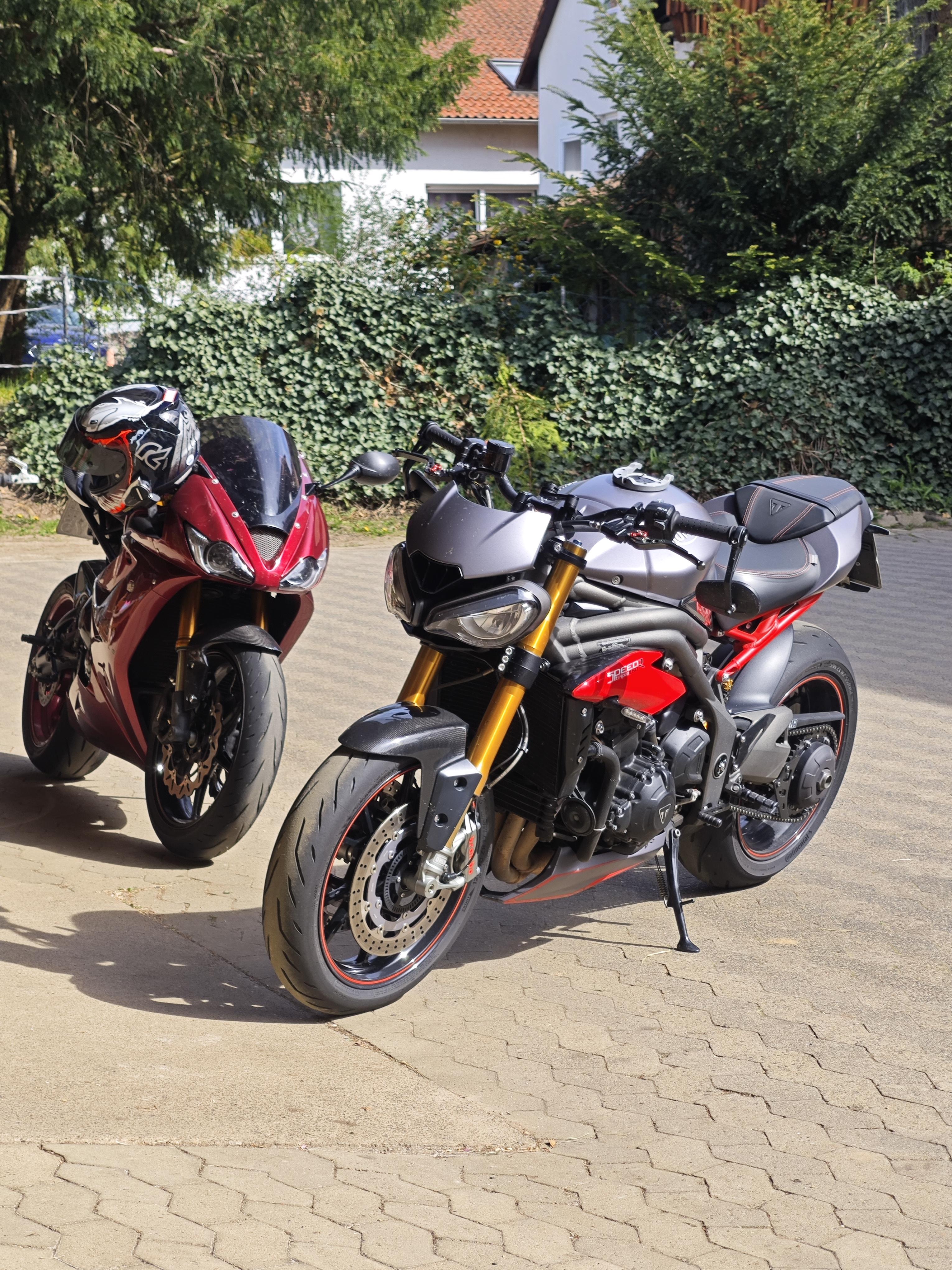

Ich hab ja den originalen unteren Halter verwendet und musste das Langloch noch etwas weiter auffräsen um die Einstellung richtig machen zu können. Dadurch steht er etwas weiter runter und der Abstand zwischen oberer Verkleidung ist nicht ganz so schön. Leider nicht anders zu machen ohne den originalen Träger zu zerflexen.IMG_20260927_182402.thumb.jpg.f9a07d825f41f6761c306c9db59bdfd9.jpg
Hallo Michael,
schön das du mir antwortest. Zunächst die Stopfen sind wohl tatsächlich für die Belüftung.
Scheinwerfereinstellung:
Auch in der Bedienungsanleitung der Speedy 1200 RS ist der untere Halter für die Einstellung angegeben. Analog wie auch bei der Speedy 1050 RS.
Bei meiner Nachrüstung habe ich nun für die Grundeinstellung einen etwas anderen Weg gewählt.
Da zwischen Scheinwerfer und dem Flyscreen noch etwas Platz war habe ich den oberen Haltepunkt etwas nach oben verlegt wodurch bei gleichbleibendem unteren Haltpunkt der Scheinwerfer sich etwas nach unten neigt. So kommt das Ganze in eine optisch ansprechende Position und Abstand. Der Lichtkegel ist so auch fast ohne Anpassung des unteren Halters im Sollbereich. Bei mir war es etwas leichter weil in der originalen Gummitüllenöffnung  (ich nenn die Öffnung mal so) eine Zentrierscheibe aus Kunststoff die Position bestimmt. Die Bohrung der Zentrierscheibe wurde aus der Mitte an den Rand verlegt und so wurde das Ganze etwas nach oben verschoben.
Hier die Zeichnung und die 3D Ansicht....... Erstellt mit Freecad und schnell aus Kunststoff gedruckt.
Das Teil passt so perfekt in die original Öffnung, ist noch zur Ausrichtung leicht rechts und links verschiebbar und bietet eine gute Auflage ohne das man beim Festziehen den org. Halter quasi das Komplettteil am org. Rahmen verformt.LedScheinwerferhalterZentrierscheibe2026-2.jpg.c08b1d34ee4142514474bd98a073305c.jpgLedScheinwerferhalterZentrierscheibe3D2026-2.jpg.992afcc424b62222654e97ee0c3b2b3d.jpg

Hallo, ja das ist ja eine gute Idee! Ich hab jetzt quasi beide Bohrungen mit Gummitüllen versehen und festgezogen.
Wieviel mm holst Du da raus mit dem Druckteil? Hast du die Zeichnung auch mit Maßen? Dann könnte ich mir sowas auch mal nachbauen.
Hat mich auch ein bisschen gestört dass der Scheinwerfer so runter kommt vorn, hab das erstmal in Kauf genommen.
Grüße Michael
Hallo Michael,
wenn du möchtest schicke ich dir die Freecad Datei .... ist ja kein Hexenwerk das Teil. Bin aber noch unterwegs und so wird es sicher heute Abend.
Höhengewinn so um die 5mm bei einer M6er Schraube. Nimmst du durchweg die M5 Originalschrauben wird es noch 1mm mehr.
Ich hab M6 wegen der Hebelwirkung genommen.
