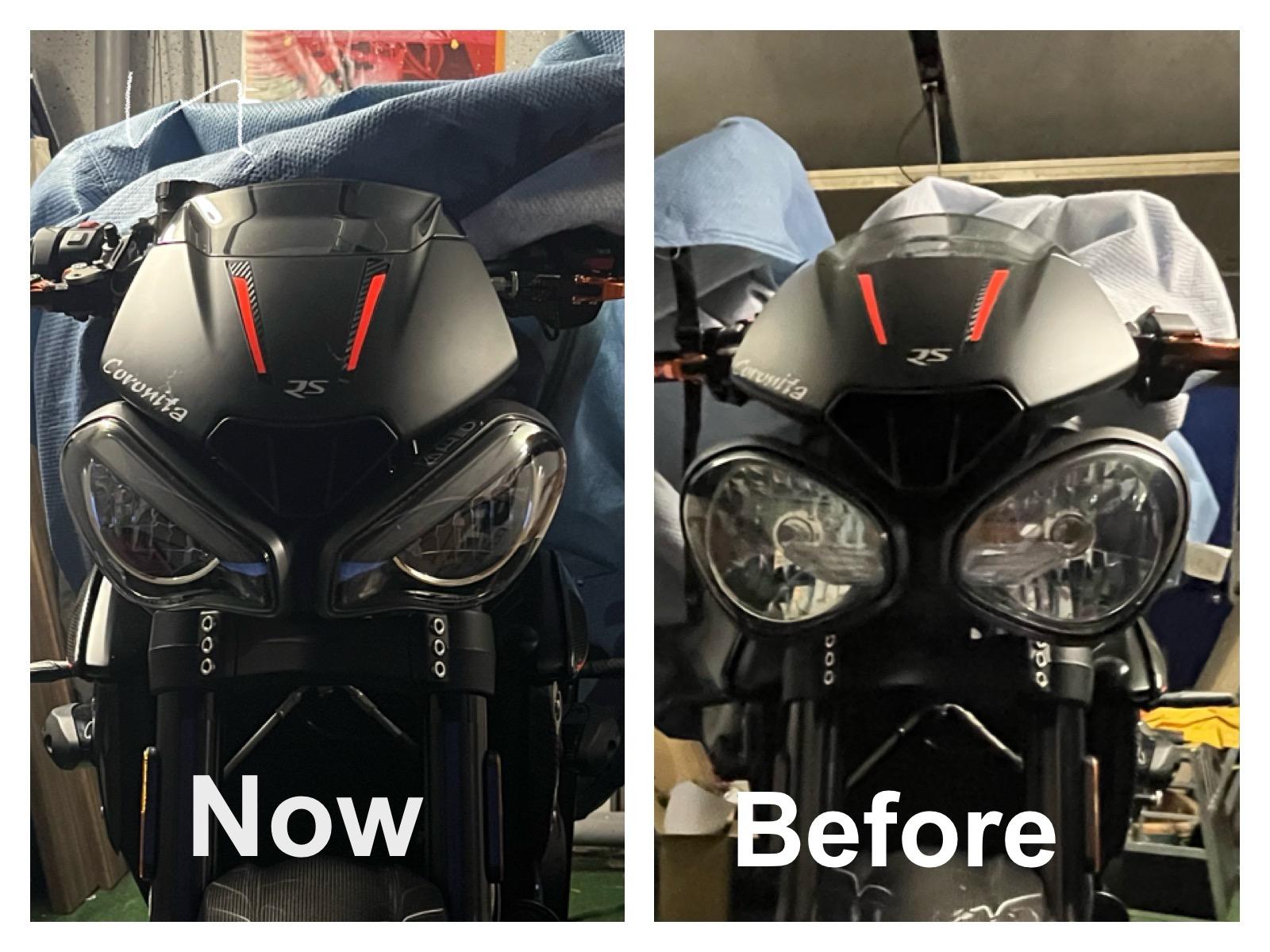

Tiwanello Geschrieben 29. Juni 2024 report Geschrieben 29. Juni 2024 Hallo in die Runde 😊 Ich habe es auch getan😂 Fertig😍 Scheinwerfer würde ich bei Ebay schauen. Die meisten kommen aus England. Wechselkurs und Versandkosten beachten!!! Es gibt für den Umbau Speed Triple RS auf Street Triple LED Scheinwerfer ein Umbaukit direkt von Triumph. Habe ich nach unendlicher Suche durch Glück gefunden. Allerdings nur bei Triumph Girona ( Spanien). Nur das Zubehör !! Ohne Scheinwerfer. einfach unter folgender Nummer per WhatsApp anfragen, Antworten recht fix +34 648 13 16 88 Triumph Girona ( kommt auch als Foto sichtbar Gruß Triplemartin, CrackerJack, DucAnsen und 5 Weitere reagierten darauf 8 Zitieren
CrackerJack Geschrieben 1. Juli 2024 report Geschrieben 1. Juli 2024 Am 29.6.2024 um 10:27 schrieb Tiwanello: Hallo in die Runde 😊 Ich habe es auch getan😂 Fertig😍 Scheinwerfer würde ich bei Ebay schauen. Die meisten kommen aus England. Wechselkurs und Versandkosten beachten!!! Es gibt für den Umbau Speed Triple RS auf Street Triple LED Scheinwerfer ein Umbaukit direkt von Triumph. Habe ich nach unendlicher Suche durch Glück gefunden. Allerdings nur bei Triumph Girona ( Spanien). Nur das Zubehör !! Ohne Scheinwerfer. einfach unter folgender Nummer per WhatsApp anfragen, Antworten recht fix +34 648 13 16 88 Triumph Girona ( kommt auch als Foto sichtbar Gruß Mega. Ich hab gesehen dass es zwei verschiedene Scheinwerfer gibt. 2020-2022 und 2023-2024. Macht das einen Unterschied? Zitieren
Tiwanello Geschrieben 1. Juli 2024 report Geschrieben 1. Juli 2024 vor 4 Stunden schrieb CrackerJack: Mega. Ich hab gesehen dass es zwei verschiedene Scheinwerfer gibt. 2020-2022 und 2023-2024. Macht das einen Unterschied? Ich glaube nicht. Meines Erachtens hat die Street Tripel ab 2020 LED Scheinwerfer. Mir ist nicht bewusst, dass es da eine Veränderung gab. Wenn du die Kabel selber zusammenbauen solltest, bitte beachte unbedingt, dass du den Luft Einlass, vergrößern musst. Dies ist aber problemlos, auch mit der originalen Gummi Tülle möglich. Diese muss ein wenig beschnitten werden. Zitieren
CrackerJack Geschrieben 1. Juli 2024 report Geschrieben 1. Juli 2024 (bearbeitet) @Tiwanello das sollte ich hin bekommen. Ich bestelle mir die Halterung von dem Italiener und den Scheinwerfer von Kleinanzeigen. Da komme ich etwas günstiger weg. Triumph Girona verkauft nur das komplette Kit. Bleibt der Flyscreen von der Speedy erhalten? Bearbeitet 1. Juli 2024 von CrackerJack Zitieren
Tiwanello Geschrieben 1. Juli 2024 report Geschrieben 1. Juli 2024 vor 47 Minuten schrieb CrackerJack: @Tiwanello das sollte ich hin bekommen. Ich bestelle mir die Halterung von dem Italiener und den Scheinwerfer von Kleinanzeigen. Da komme ich etwas günstiger weg. Triumph Girona verkauft nur das komplette Kit. Bleibt der Flyscreen von der Speedy erhalten? Ja, der bleibt erhalten. In dem Set ist alles drin. Mit Anleitung. Zitieren

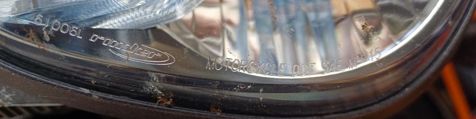

SpeedySchorsch Geschrieben 25. Juli 2024 report Geschrieben 25. Juli 2024 Hallo danke für den Hinweis also nix von Triumph.. ..... ich schau noch mal an meine RS, ich meine das steht eine E11 oder E13 oder so an dem unteren Scheinwerfer Glasrand. Gibt es denn einen Link zu den Anschlusssteckern ? oder einen Internetshop ? DANKE Gruß Schorsch Zitieren
CrackerJack Geschrieben 25. Juli 2024 report Geschrieben 25. Juli 2024 @SpeedySchorsch nicht dass ich wüsste. Was möchtest du denn gerne wissen? Zitieren

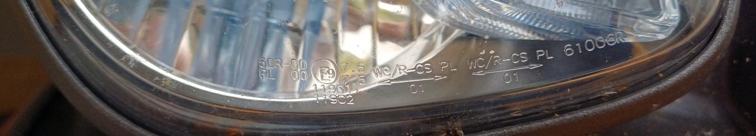

RSau Geschrieben 25. Juli 2024 report Geschrieben 25. Juli 2024 vor 38 Minuten schrieb SpeedySchorsch: ... ich schau noch mal an meine RS, ich meine das steht eine E11 oder E13 oder so an dem unteren Scheinwerfer Glasrand. ... Ich habe gerade an meiner geguckt. Hast Recht. Da habe ich (gestern 9:33 Uhr) ganz offensichtlich daneben gelegen. Auf dem Scheinwerfer steht obwohl Serienteil eine e-Nummer. Evtl. aber noch ganz hilfreich für dich: Bei meiner 1050er RS steht nur auf dem rechten Scheinwerferglas die e-Nummer, sie gilt für den gesamten Doppelscheinwerfer. CrackerJack reagierte darauf 1 Zitieren
SpeedySchorsch Geschrieben 26. Juli 2024 report Geschrieben 26. Juli 2024 Hallo, ich habe gerade auch kurz nach geschaut und hier bin ich zu "E9" aus deinem Foto passend fündig geworden. E9 =Prüfland Spanien Hier noch mehr E Nummern: https://www.svrider.de/Forum/viewtopic.php?t=1592#:~:text=Wenn ich meine SV650 N,für ganz Europa beantragt wurde. Ich hab zwar nicht die großer Erfahrung ob die Rennleitung bei einer Routinekontrolle darauf achtet.... bei einer Kontrolle die auf diverser Strecken nur Motorräder im Blick haben entgeht dehnen der Fakt sicher nicht. Nur wegen der fehlenden E Nummer möchte ich keine Stilllegung oder Untersagung der Weiterfahrt bekommen. CrackerJack reagierte darauf 1 Zitieren
