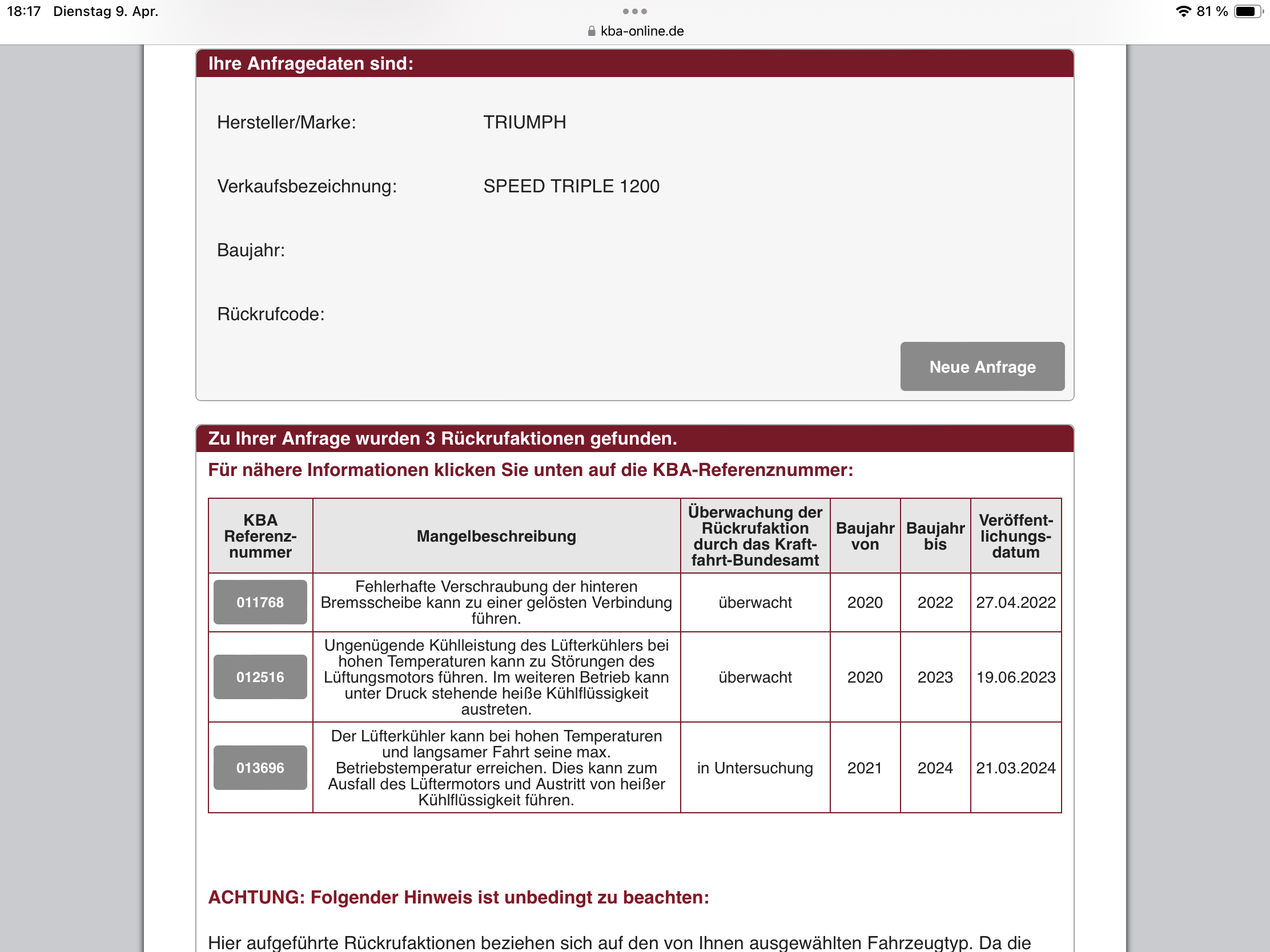

Kackbratz Geschrieben 9. April 2024 report Geschrieben 9. April 2024 Der Rückruf steht auf der Homepage des KBA, damit ist ihm zwingend Folge zu leisten. Wer anschreibt, ob KBA oder Hersteller, ist zweitrangig. Zitieren
