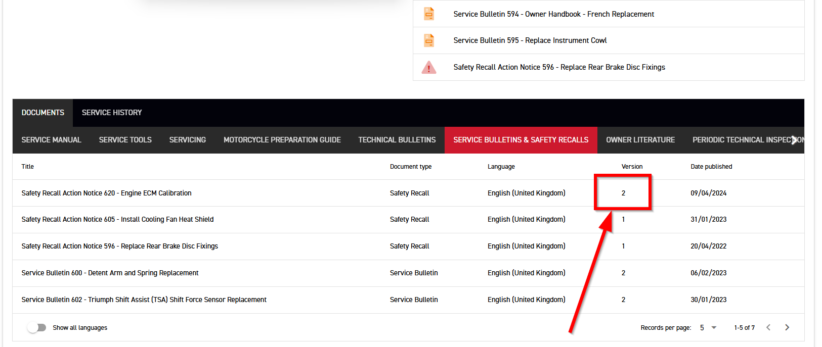

marix Geschrieben 20. Juni 2024 report Geschrieben 20. Juni 2024 vor 25 Minuten schrieb Michl 60: Neue Motor-Software ist vorhanden. Gasannahme, Lastwechsel und Konstanfahrruckeln sind wieder deutlich verbessert. Moin, meinst du es gibt offiziell jetzt einen Nachfolger des Updates zwecks Überhitzung? Also Ver. 2 oder so? Aktuell hab ich nen Flash von Ulf Penner drauf+Auspuffploppen. Aber die ST ist dadurch richtig monströs in den mittleren RPM und mir mittlerweile schon fast zu heftig. Ein offizielles softwareupdate das mehr sound macht wäre wünschenswert und völlig ausreichend. Zitieren
speedybln Geschrieben 20. Juni 2024 report Geschrieben 20. Juni 2024 vor 4 Stunden schrieb marix: Moin, meinst du es gibt offiziell jetzt einen Nachfolger des Updates zwecks Überhitzung? Also Ver. 2 oder so? Aktuell hab ich nen Flash von Ulf Penner drauf+Auspuffploppen. Aber die ST ist dadurch richtig monströs in den mittleren RPM und mir mittlerweile schon fast zu heftig. Ein offizielles softwareupdate das mehr sound macht wäre wünschenswert und völlig ausreichend. Dort ist die Antwort. Leider hat mein Händler noch nicht dieses Wissen. Er kümmert sich aber. Reifenfresser reagierte darauf 1 Zitieren
Amerigo Geschrieben 20. Juni 2024 Autor report Geschrieben 20. Juni 2024 1 hour ago, speedybln said: Dort ist die Antwort. Leider hat mein Händler noch nicht dieses Wissen. Meiner auch nicht. Eine Versionsnummer der Map oder irgendwas Offizielles wären hilfreich. Ich hab die Triple am 5. Juli wieder bei Triumph. Mal sehen. Gruss Amerigo Zitieren

Speedy1968 Geschrieben 8. Juli 2024 report Geschrieben 8. Juli 2024 Moin, ich habe bei Triumph Deutschland nach einem Update des Recall 620 angefragt. Gibt kein neues Update für das ECM. Triumph Paderborn kann mir auch keine Info geben. Hier wird von einem Update geschrieben, mhm? Zitieren
Gast Geschrieben 8. Juli 2024 report Geschrieben 8. Juli 2024 ich nehme an es gab 2 Versionen..... Zitieren
Amerigo Geschrieben 9. Juli 2024 Autor report Geschrieben 9. Juli 2024 (bearbeitet) Meine Maschine war bei Triumph, aus Gründen. Es gab wieder ein neues Mapping und das hat sich auf dem Heimweg sehr smooth angefühlt. Sie nimmt nun wieder feiner Gas an, man könnte sogar wieder in die Kurven reinrollen und erst dort irgendwann das Gas suchen. Für die, die so fahren wollen sicher wieder angenehmer. Ich denke, Triumph hat das nicht offiziell angekündigt und kommuniziert, aber sobald die Maschine verbunden wird, zieht es die neue Map. Weiss jemand, wo man die exakte Nummer/Version der Map auslesen kann mit Tune Ecu? Ich hab das jetzt hier, aber noch nie verwendet. Gruss Amerigo Bearbeitet 9. Juli 2024 von Amerigo Speedy1968 und platoon964 reagierten darauf 1 1 Zitieren
