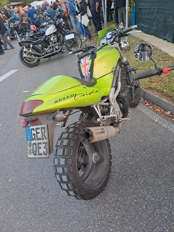

Bensmann Posted January 13, 2025 Report Posted January 13, 2025 Ich habe da so eine Idee die mirschon länger im Kopf rumspukt und würde gern mal eure Meinung zur technischen Machbarkeit hören. Ist es möglich den Continental TKC 80 auf ner 2000er Speed Triple zu fahren? Besteht die Möglichkeit so etwas legal zu machen, also mit EIntragung und allem PiPaPo? Hört sich vermutlich erstmal ziemlich albern an, aber so "Unfahrbar" können die eigentlich nicht sein, zig große Reiseenduros gurken damit durch die Lande. Bin gespannt auf Eure Ideen/Einwände und Hinweise. LG von Andreas Quote
East Posted January 13, 2025 Report Posted January 13, 2025 Legal nur wenn Du den 180iger eintragen lässt, denn den TCK80 gibt es meines Wissens nach nur bis 180iger Breite, schon mal über den Dunlop Mutant nachgedacht? Den bekommst Du auch in 190ig Quote
minischda Posted January 13, 2025 Report Posted January 13, 2025 (edited) Iwer hier is doch schon so nen halbstolligen Reifen gefahren. Gab glaub auch ein Foto. Und wenn diese Reifenbindungsgeschichte dann demnächst hinfällig ist, brauchste auch nix eintragen lassen (ist die für dein Modell überhaupt zutreffend?) Edited January 13, 2025 by minischda Quote
East Posted January 13, 2025 Report Posted January 13, 2025 vor 5 Minuten schrieb minischda: . Und wenn diese Reifenbindungsgeschichte dann demnächst hinfällig ist, brauchste auch nix eintragen lassen (ist die für dein Modell überhaupt zutreffend?) Reifengrößenänderung muss immer noch eingetragen werden! Quote

Zioux Posted January 13, 2025 Report Posted January 13, 2025 Achtung Halbwissen Nils hatte den auf einer Honda Doppel X Ich hatte den auf einer XJ650 eingetragen, damals noch mit M&S Aufkleber am Lenker bis 160km/h Ich würde beim TÜV einfach fragen und ja, der Reifen funktionierte gut. Im Sommer wie im Winter Quote
Tschepetto Posted January 13, 2025 Report Posted January 13, 2025 vor 9 Stunden schrieb Bensmann: Ich habe da so eine Idee die mirschon länger im Kopf rumspukt und würde gern mal eure Meinung zur technischen Machbarkeit hören. Ist es möglich den Continental TKC 80 auf ner 2000er Speed Triple zu fahren? Besteht die Möglichkeit so etwas legal zu machen, also mit EIntragung und allem PiPaPo? Hört sich vermutlich erstmal ziemlich albern an, aber so "Unfahrbar" können die eigentlich nicht sein, zig große Reiseenduros gurken damit durch die Lande. Bin gespannt auf Eure Ideen/Einwände und Hinweise. LG von Andreas Passt soweit ich weiß, bis auf dass Du den vorderen Kotflügel ersetzen bzw. zumindest höher montieren musst. Hat definitiv schon jemand hier aus dem Forum gehabt (ich sehe noch das Bild vor mir mit der Maschine auf dem zugeschneiten Acker). Prinzipiell will/werde ich mir auch mal ein paar stolligere Reifen montieren, jedoch etwas ziviler (Dunlop Mutant oder Pirelli MT 60 RS). PS: Mönsch, die Forumssuche funktioniert ja tatsächlich. Klick mich! deedee and Bensmann 2 Quote

Tschepetto Posted January 13, 2025 Report Posted January 13, 2025 Kannst auch mal dieser Seite hier schmökern, da sind einige Triples mit etwas knubbeligeren Reifen. An der direkt verlinkten hatte ich mich damals grob orientiert, was die (Um-)Lackierung von meiner aktuellen Maschine angeht. Das meiste ist mittlerweile erledigt, bis auf das Pulvern (oder Lackieren) der Gabelbrücke und eben die Reifen. Der besagte Pirelli z.B. ist afaik der Standardreifen der Ducati Scrambler, wird also prinzipiell durchaus absolut alltagstauglich sein. Klar, im direkten Vergleich gegen die typischen Top-Reifen werden die Stollendinger immer den Kürzeren ziehen, egal ob es Abrollgeräusche oder Bodenhaftung oder Langlebigkeit angeht, aber hier muss denke ich jeder selber entscheiden, ob und wie weit das er dies überhaupt alles ausreizt. Nur so als Beispiel: Den reinen Schönwetterfahrer dürfte Nässetauglichkeit kaum interessieren, denn um bei plötzlich einsetzendem Regen noch sicher nach Hause zu kommen, taugt letztlich auch wieder jeder(!) Reifen, sofern man sich es nicht übertreibt. Und andersherum wird auch der noch so gute Allwetterreifen den unvorsichtigen Umgang mit dem Gasgriff bei Regen erbarmungslos bestrafen, Rutschen bei Nässe ist nun einmal echt nicht schwer. Bensmann 1 Quote
