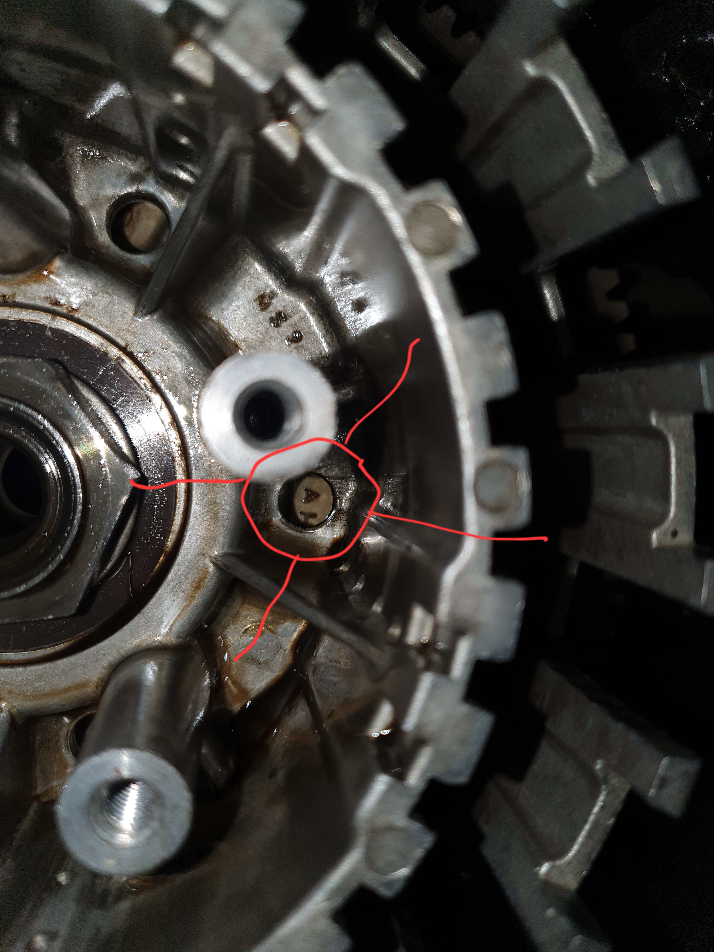

IceOnly Posted August 10, 2022 Report Share Posted August 10, 2022 (edited) Am 14.10.2007 um 14:01 schrieb silenttriple: ja muss gelöst werden Man kann den Schriftzug durch ein Loch im inneren Korb hindurch dahinter sehen, die Zentralmutter muss nicht gelöst werden ! Die Scheiben müssen natürlich entnommen werden. (Ich weiß das ist ein alter Thread, habe ich aber bei stundenlanger Recherche noch nie gelesen das man den Schriftzug von "außen" sehen kann, vllt auch heute noch interessant für alle die "mal schnell schauen" wollen, die Frage wie verlässlich MAHA/MAHA2 Schriftzüge sind steht noch im Raum und ob ein Maha eventuell schon umgebaut wurde weiß man auch nicht, aber wenn man MAHA ließt kann man sich schonmal drauf einstellen) Edited August 10, 2022 by IceOnly SiRoBo 1 Quote Link to comment Share on other sites More sharing options...
