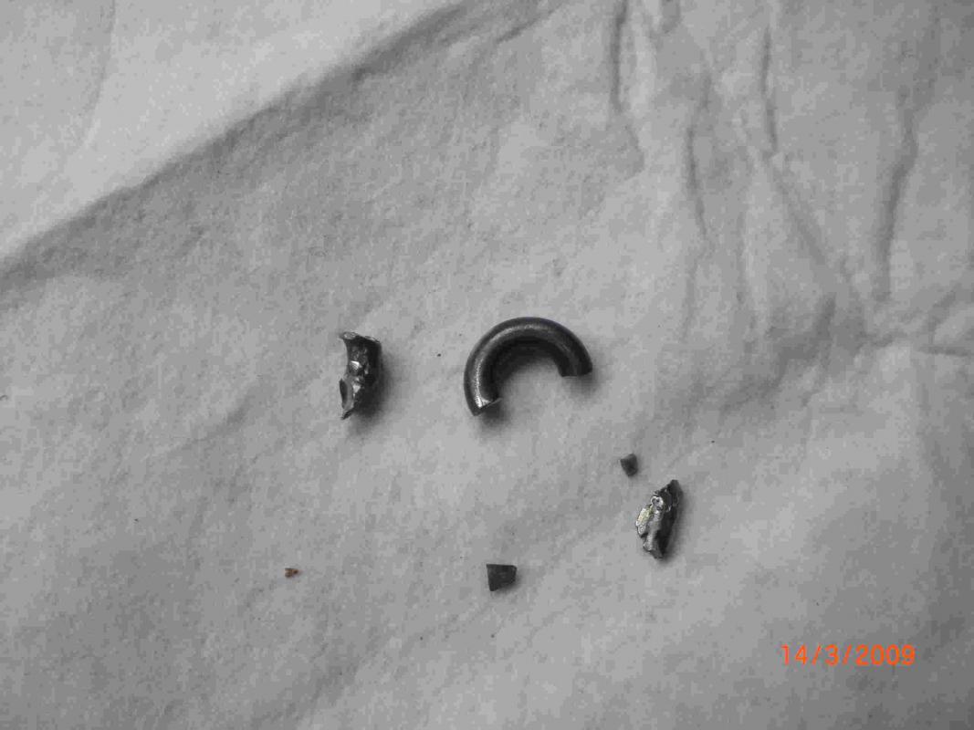

Reni Geschrieben 14. März 2009 Autor report Geschrieben 14. März 2009 Hallo Jungs, ich habe die Ölwanne heute abgeschraubt und ein paar Kleinigkeiten gefunden.Wie ihr es schon vermutet habt " Kupplungskorb" wird wohl der Übeltäter sein. So nun gehts weiter, schauen was noch alles gelitten hat und dann überlegen Reparatur ja oder nein. Wie kriege ich den Kupplungskorb runter 30ér Nuss aber wie geht die Mutter ab, irgend wo muss ich doch gegenhalten. Für ein paar Tip´s wäre ich euch sehr dankbar, würde euch auch gerne ein paar Bilder zur Verfügung stellen kriege sie aber nicht in diese Mail, bin zu blöd.Für kleine Hilfestellungen hät ich da auch nichts dagegen. Danke!!! Reni Zitieren
Dirty Harry 100 Geschrieben 14. März 2009 report Geschrieben 14. März 2009 Hallo Jungs,ich habe die Ölwanne heute abgeschraubt und ein paar Kleinigkeiten gefunden.Wie ihr es schon vermutet habt " Kupplungskorb" wird wohl der Übeltäter sein. So nun gehts weiter, schauen was noch alles gelitten hat und dann überlegen Reparatur ja oder nein. Wie kriege ich den Kupplungskorb runter 30ér Nuss aber wie geht die Mutter ab, irgend wo muss ich doch gegenhalten. Für ein paar Tip´s wäre ich euch sehr dankbar, würde euch auch gerne ein paar Bilder zur Verfügung stellen kriege sie aber nicht in diese Mail, bin zu blöd.Für kleine Hilfestellungen hät ich da auch nichts dagegen. Danke!!! Reni Hi Reni, wenn Deine Maschine auf dem Seitenständer steht und Du keinen 2.Mann (o. Frau) hast, dann setze die Handbremse mit Kabelbinder fest, lege einen höheren Gang ein, tritt mit einem Fuß die Fußbremse und mit einem kräftigen Ruck die Mutter lösen. Hat gestern bei mit so funktioniert. Grüße aus Ratingen Harald Zitieren
DirkW Geschrieben 14. März 2009 report Geschrieben 14. März 2009 Hilfreich ist auch ein Holzklotz zwischen Kette und Ritzel. Zitieren
Reni Geschrieben 14. März 2009 Autor report Geschrieben 14. März 2009 Danke für die eure Tip´s Hab ich natürlich schon versucht mit dem Gang einlegen Fußbremse volles Brot drauf und linksrum versucht die Mutter zu lösen,keine chance.Was mir allerdings aufgefallen ist, das die Knarre sich dreht, obwohl das Rad sich kein Millimeter bewegt doch die Mutter löst sich zum verrecken nicht. Schiss das was kaputt geht. Reni Zitieren
AbuMika Geschrieben 14. März 2009 report Geschrieben 14. März 2009 nimm nen Luftschrauber, dann geht sie auf wie Butter, ging bei mir so. Hab meinen Korb erst gepimpt bzw umgebaut. Schau mal das Thema "Kupplungskorb mal wieder" von mir an, da findest du einiges darüber. Nimm dir die Zeit, da erfährst du wirklich alles rund um den verd...... Korb. Zitieren

AbuMika Geschrieben 14. März 2009 report Geschrieben 14. März 2009 Oh oh, na da is wohl zerlegen des Triebwerkes angesagt. Bin ich froh, dass meine zwei gebrochenen Federn in der Mitte gebrochen sind. Zitieren
EG1 Geschrieben 14. März 2009 report Geschrieben 14. März 2009 Wenn ich das so lese und sehe, bin ich wirklich glücklich den Korb letzten Monat getauscht zu haben obwohl mein Doppelfederkorb einwandfrei und komplett war.... Viel Glück beim zerlgen und wiederaufbau!! Eric Zitieren
Heiko Geschrieben 14. März 2009 report Geschrieben 14. März 2009 Na dann mal ein "HERZLICHES BEILEID" von mir.....!!! Die Bilder ähneln sich ja doch sehr - obwohl ich mir mehr Mühe gegeben habe....! Scheinbar! Man kann es schlecht erkennen, aber sind die 2 Stücke auch von Zahnrad oder ist das unerkennbar durchgewurstet? Die Feder bekommt das Getriebe ja nicht klein, aber andersrum........! Drücke die Daumen, das es wieder ins Lot kommt......! Zitieren
Reni Geschrieben 15. März 2009 Autor report Geschrieben 15. März 2009 Hy Heute habe ich den verdammten Korb runter bekommen.An zwei Stellen sind die Innenfedern gebrochen. Das Schlagen was ich gehört habe könnte auch von Anlasser kommen.Ich kann das Anlaßerritzel hin und her bewegen und dabei entsteht diese klappern o.schlagen. Morgen baue ich den Anlasser aus und mal schauen was da lso ist. Zum Kupplungskorb auch wenn es euch schon aus den Ohren kommt "tut mir echt leid "habe ich noch ein Frage. Die Äußeren Federn sind alle noch in Ordnung kann ich die nicht wieder verwenden wenn ich den Korb zerlege und nur die inneren Federn rausnehme? Reni Zitieren
