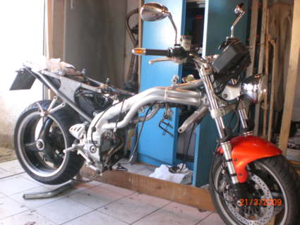

Reni Geschrieben 25. März 2009 Autor report Geschrieben 25. März 2009 Hallo Jungs Danke Danke,ihr habt mich überzeugt jetzt habe ich sie schon so geschlachtet und zerlegt da kommt es auf ein paar Teile auch nicht mehr drauf an.Ölpumpe raus und aiuf machen,kompletten Freilaufraus und ab zum Freundlichen den sehe ich am Samstag dann sollten alle meine meine Dichtungen da sein.Das Ansaugsieb werde ich Auswechseln sicher ist sicher.hab für euch ein Foto von meiner Nackten Ziege gemacht. Sieht total traurig aus finde ich. http://www.t5net-forum.de/forum/uploads/ga...3_1777_5253.jpg Aber Kolbenbolzen da muß ich sagen habe ich mächtig Respekt.Da bleibt ja kein Auge mehr trocken,dann ist der Motor ja total zerlegt puhhhhhhhhhhhhhh. Ich melde mich wieder, bis die Tage. Grüße aus Velbert Reni Zitieren

Heiko Geschrieben 25. März 2009 report Geschrieben 25. März 2009 Aber wir fahren unsere Ladys immer noch. Das muss Liebe sein ..... ....oder wir sind total bescheuert! Wobei ich ja der Meinung bin, man sollte immer einen Kanister Benzin in der Garage stehen haben! Egal wozu......!!! Zitieren
Reni Geschrieben 25. März 2009 Autor report Geschrieben 25. März 2009 Ihr habt ja so recht "liebe" und "Benzin" ich spendiere das Feuerzeug und danach ne Kiste Bier. Bis denne Reni Zitieren
