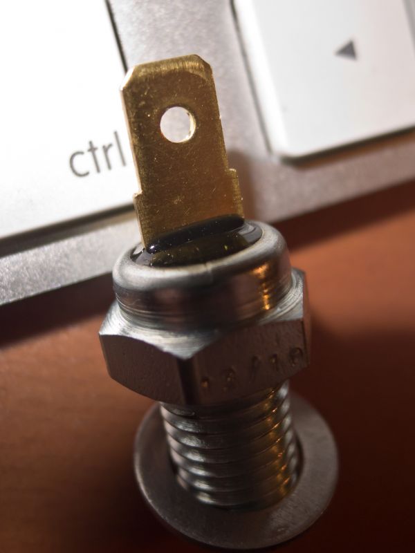

phl0w Geschrieben 2. Oktober 2011 Autor report Teilen Geschrieben 2. Oktober 2011 1700km später und in der Tat läuft das Öl bei diesem Stecker, den man auf dem dritten Bild innen zwischen Schaltwelle und Ritzelabdeckung sieht, raus (Ölstand ist in Ordnung - bei kaltem Motor an der oberen Markierung), sammelt sich im Bereich des Seitenständerschalters und nach einiger Stehzeit tropft es zu Boden. Wie gesagt, ist wohl nicht der Rede wert der dadurch entstehende Ölverlust aber mich wurmt es, dass etwas nicht ganz dicht ist. Was ist das für ein Stecker und wie bekomme ich den wieder dicht? Zitieren Link zu diesem Kommentar Auf anderen Seiten teilen Mehr Optionen zum Teilen...
Klaus O. Geschrieben 2. Oktober 2011 report Teilen Geschrieben 2. Oktober 2011 Das ist der Leerlaufschalter--neu beim freundlichen ca 12-15 Eu. Eventuell ist nur der aluring defekt--meistens aber nicht!! Den neuen vorsichtig anziehen--du wärest nicht der erste der einen neuen zerstört . Gruß Klaus Zitieren Link zu diesem Kommentar Auf anderen Seiten teilen Mehr Optionen zum Teilen...

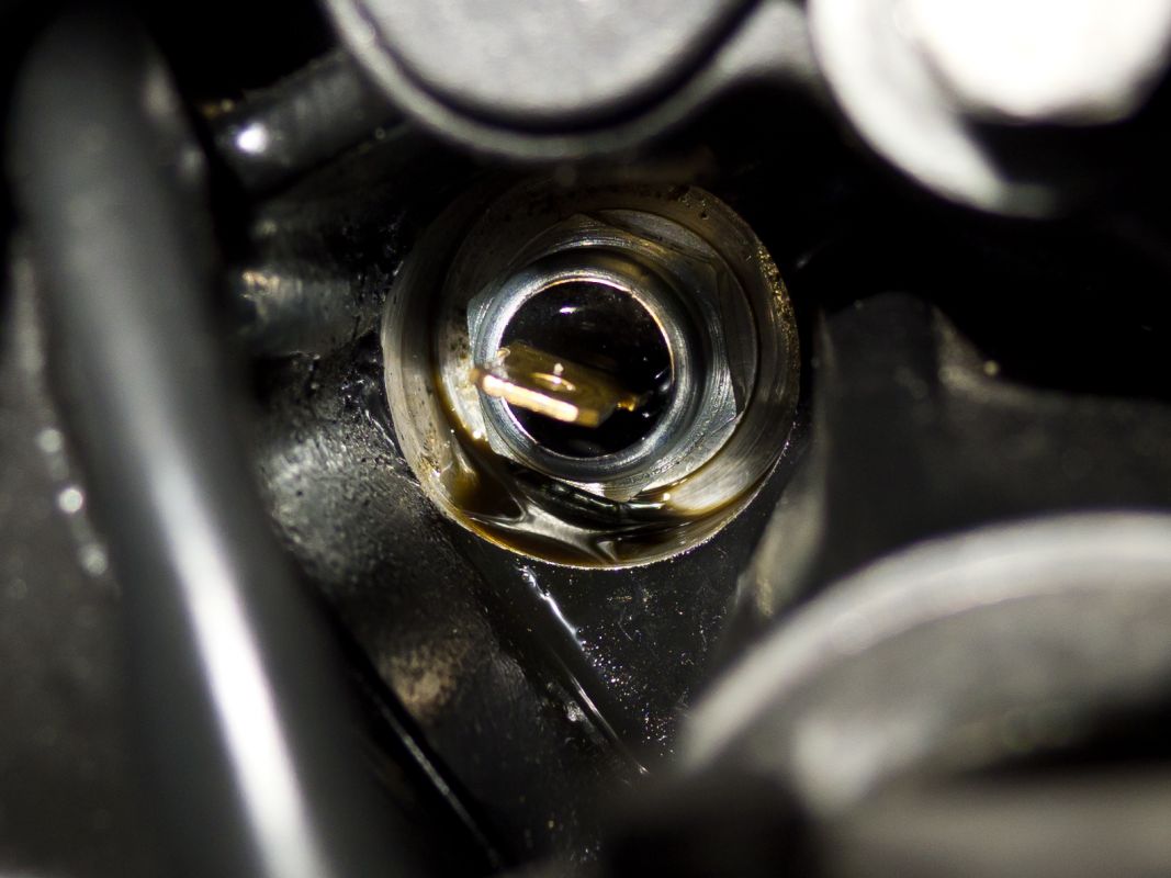

phl0w Geschrieben 11. Oktober 2011 Autor report Teilen Geschrieben 11. Oktober 2011 (bearbeitet) Heute kam ich endlich dazu, etwas Platz zu schaffen, um an den Leerlaufschalter heran zu kommen. Nachdem ich den Stecker abgezogen habe, sah ich, wieviel Öl da wirklich heraus rann. Ein richtiger kleiner Bach. Nachdem ich alles geputzt hatte, sah ich, dass nicht die Aludichtung leck ist, sondern der Kontakt. Wo der Kontakt in den (hier neuen) "Schalter" führt ist er mit irgendeiner Masse verschlossen/verschweißt. Bei meinem lässt sich die Lippe jedoch bewegen und man kann einen klitzekleinen Spalt entdecken, wo dann das Öl heraus kommt. Da der Schalter auf der Seite mit dem Schleifkontakt nicht abgedichtet ist, wird da wohl Öl durchrinnen. Ich nehme an, der Leerlaufschalter wurde noch nie getauscht, ist also knapp 10 Jahre alt. Ist diese Dichtung einem Verschleiß ausgesetzt? Wenn ja, wie? Hitze? Mechanische Belastung kann es ja nicht sein dort... Habe nun also einen neuen Stecker samt Dichtring gekauft (26€ beim Freundlichen) und wollte ihn heute wechseln. Dazu habe ich aber noch 1-2 Fragen: 1. Das Motorrad steht auf dem Hinterachsständer aufgebockt, Ölstand an der unteren Markierung - kommt da Öl heraus, wenn ich den Stecker abschraube? 2. Ich habe versucht, den Stecker etwas zu lockern, konnte ihn aber nicht bewegen - mit wie viel Nm ist der angezogen (fand im WHB nichts dazu)? Außerdem ist eine Stecknuss nicht tief genug, um über den Kontakt hinweg den Sechskant zu erreichen. Es geht sich nur aus, wenn ich die Nuss nicht ganz auf die Ratsche stecke, sondern nur locker. Kann ich auf diese Art den Stecker überhaupt lösen bzw. den neuen dann fest genug anziehen? erledigt EDIT: Doch gefunden: WHB sagt 10Nm für den Leerlaufschalter... Also der ist bei mir offensichtlich mit deutlich mehr angezogen... Mindestens 20, weil mit der 3/8" Ratsche habe ich ihn keinen Milimeter bewegen können. Damit erübrigt sich auch die Frage No. 2. 10 Nm bekomme ich auch mit einer locker aufgesetzten Stecknuss angezogen. Bearbeitet 11. Oktober 2011 von phl0w Zitieren Link zu diesem Kommentar Auf anderen Seiten teilen Mehr Optionen zum Teilen...

phl0w Geschrieben 13. Oktober 2011 Autor report Teilen Geschrieben 13. Oktober 2011 Nun gut. Gerade alles fertig getauscht. Konnte nur ~15km Probe fahren, Stadtverkehr ist zu mühsam - fuhr zu HG und kaufte mir neue Alpinestars Handschuhe, damit ich nicht umsonst herumfahre und bin dann wieder heim. Stecker und Umgebung immer noch so schön sauber wie vorher - scheint dicht zu sein. Morgen füll ich Öl nach und dann wird am WE ausgiebig getourt, wo es doch wieder so warm werden soll. Danach kann ich berichten. Zitieren Link zu diesem Kommentar Auf anderen Seiten teilen Mehr Optionen zum Teilen...
phl0w Geschrieben 16. Oktober 2011 Autor report Teilen Geschrieben 16. Oktober 2011 Nachdem ich mich gestern schon freute, dass alles schön trocken zu sein schien, kam heute das böse Erwachen beim heimkommen nach ca. 300 gefahrenen Kilometer mit neuem Leerlaufschalter: ein Tropfen Öl unter dem Motorrad! Ich also gleich den Kontakt abgezogen und siehe da: Wie - zum Kuckuck - kann es so etwas geben? Und was ist da undicht? Der Kontakt? Der Aludichtring? ... ? Zu fest hineingeschraubt? zu locker hineingeschraubt? ... ? Zitieren Link zu diesem Kommentar Auf anderen Seiten teilen Mehr Optionen zum Teilen...
phl0w Geschrieben 16. Oktober 2011 Autor report Teilen Geschrieben 16. Oktober 2011 Habe den Stecker eben ausgebaut aber das Gewinde war kaum ölig. Auch diese Dichtmasse in der die Lippe steckt ist komplett sauber, ergo dicht. Die Buchse kann ja wohl nicht undicht sein? Das ist ja in einem gegossen oder? Habe sie noch einmal deutlich fester angezogen. Leider habe ich meinen 6-30Nm Drehmomentschlüssel zur Zeit nicht bei mir, nur den 1/2", der leider erst bei 30Nm beginnt. Bin gespannt, was ich morgen beobachte. Zitieren Link zu diesem Kommentar Auf anderen Seiten teilen Mehr Optionen zum Teilen...

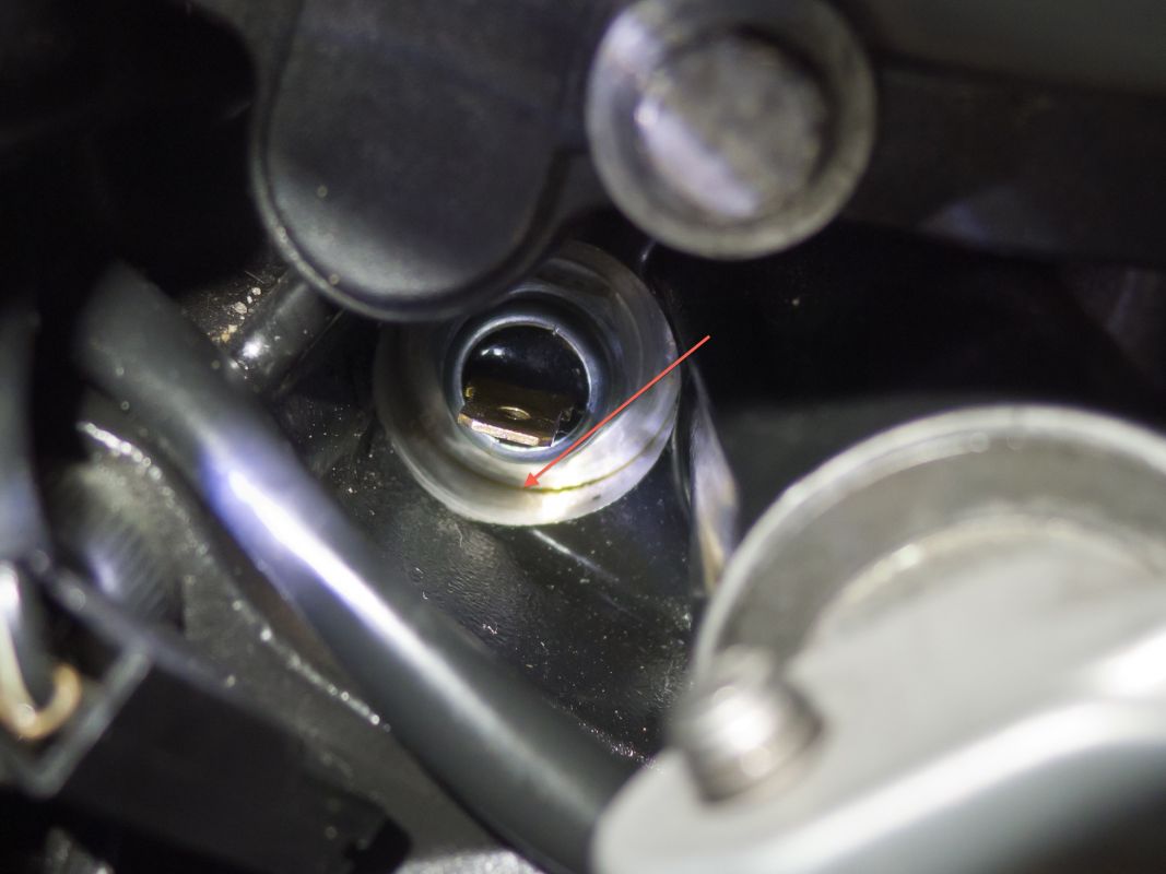

phl0w Geschrieben 17. Oktober 2011 Autor report Teilen Geschrieben 17. Oktober 2011 (bearbeitet) Bin gespannt, was ich morgen beobachte. Selbes Bild nur nicht ganz so viel Öl. Bin aber heute auch nur knapp 30km gefahren und habe mit einem Wattestäbchen das gröbste aufgesaugt. Kann es eigentlich sein, dass die von mir markierte Stelle undicht ist? Ist das ein Guss und dann ein Gewinde für den Leerlaufschalter reingebohrt oder ist der Teil mit dem Gewinde für den Leerlaufschalter in das Gehäuse irgendwie nachträglich montiert worden? Ist nicht zu erkennen. In letzterem Fall könnte es ja undicht werden. Ich weiß nämlich nicht mehr, wonach ich sonst noch suchen soll. Denn der Leerlaufschalter sieht recht sauber aus und wenn ich ihn herausnehme ist - wie gesagt - das Gewinde sauber... also dürfte da kein Öl durchkriechen. Und bei der Menge Öl, wie sie im oberen, gestrigen Bild zu sehen ist, MÜSSTE ja das Gewinde komplett versaut sein. Bearbeitet 17. Oktober 2011 von phl0w Zitieren Link zu diesem Kommentar Auf anderen Seiten teilen Mehr Optionen zum Teilen...
Magic Footprince Geschrieben 18. Oktober 2011 report Teilen Geschrieben 18. Oktober 2011 Viele Möglichkeiten gibt es ja nicht. 1- Der Schalter ist defekt 2- Der Dichtring tut nicht was er soll 3- Das Gewinde hat ne Macke. Da der Schalter neu ist und das Gewinde trocken, würde ich den Dichtring nochmal erneuern. Zitieren Link zu diesem Kommentar Auf anderen Seiten teilen Mehr Optionen zum Teilen...
phl0w Geschrieben 18. Oktober 2011 Autor report Teilen Geschrieben 18. Oktober 2011 (bearbeitet) Werde heute den Dichtring wechseln, wobei ich mich aber frage: Wie soll etwas beim Dichtring austreten, ohne das Gewinde zu versauen? Ist da ein Aludichtring zwingend notwendig oder kann es auch einer aus Kupfer sein? Oder anders gefragt: Welches Material bietet sich idealerweise für eine Dichtung dieser Art an? Bzw. gibt es etwas, womit man die Dichtung noch verstärken kann? Habe z.B. ein Lagerfett von Castrol- nützt das was, damit die Schraube einzuschmieren? Bearbeitet 18. Oktober 2011 von phl0w Zitieren Link zu diesem Kommentar Auf anderen Seiten teilen Mehr Optionen zum Teilen...
joe8353 Geschrieben 18. Oktober 2011 report Teilen Geschrieben 18. Oktober 2011 Hi, wahrscheinlich ist das der Grund warum der Sensor fester angezogen war. Mal den Sitz genau anschaun, ob da Kratzer oder Fehlstellen im Guß sind. Gepfuscht wird mit Dirko HT alles dicht Gerhard Zitieren Link zu diesem Kommentar Auf anderen Seiten teilen Mehr Optionen zum Teilen...
