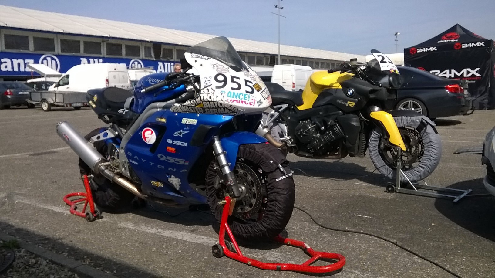

derpeda Geschrieben 9. Mai 2015 report Geschrieben 9. Mai 2015 (bearbeitet) Hallo Leute, muss/möchte das Thema nochmal nach oben holen. aktueller grund. war Do/Fr mit meinem baby 955i zweiarm in hockenheim etwas spass haben... waren zwei mega geniale tage die aber was die bremse angeht einen faden beigeschmack hinterlassen haben.. vorneweg. ich bin nicht schnell, wills nicht weden und auch über sinn und unsinn nicht diskutieren. liebe mein mopped und fahre lieber mit charakter meine lahmen 2:08 als mit so einem elektrobomber schneller... was ich aber nicht mag ist, das die bremse über den turn ihren kompletten druckpunkt verliert. wandert von runde zu runde immer näher richtung lenkergriff... wenn ich länger als 20min fahren würde bekäme ichs mit der angst...bremse waren neue Ferodo Racing Beläge drauf und frisch entlüftet (stahlfelx aber keine getrennte leitungen)... bremse über nacht mim kabelstrapps festgezurrt vor HH .. sah alles prima aus.. ist mir letztes jahr in rijeka auch schon aufgefallen, aber da muss man nicht so ankern.. -kostet der satz adapter in italien 173 oder einer?! dann waren wir schon bei 350... -gibt es noch die adapter von achim(akeem) zu kaufen?! liest sich ja vielversprechend -welche bremspumpen habt ihr verbaut? würde ggf schon neue bremspumpe, "single" stahlflex und ap racing beläge die sache deutlich verbessern? bin dankbar für alle tipps! bg derpeda Bearbeitet 9. Mai 2015 von derpeda Zitieren
