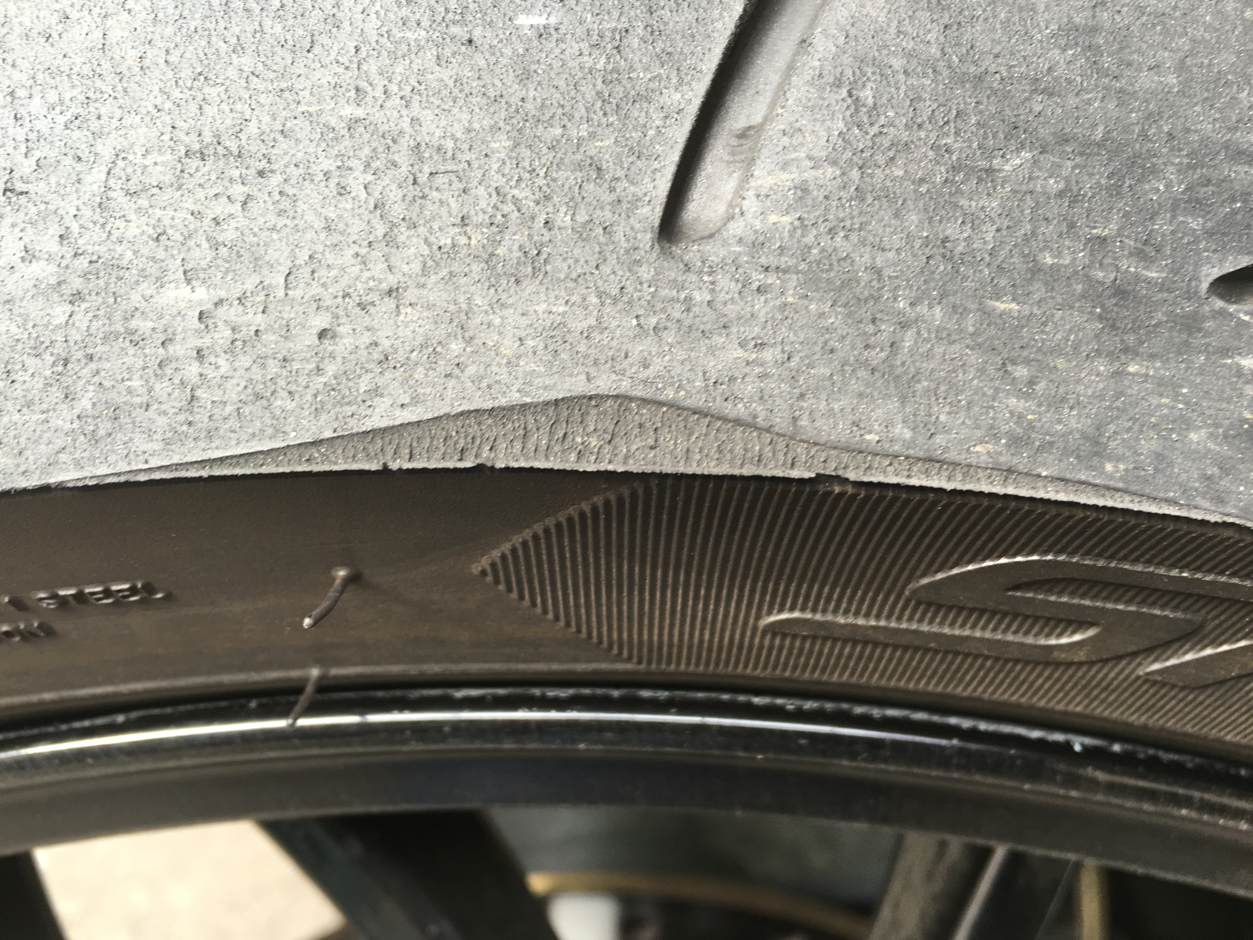

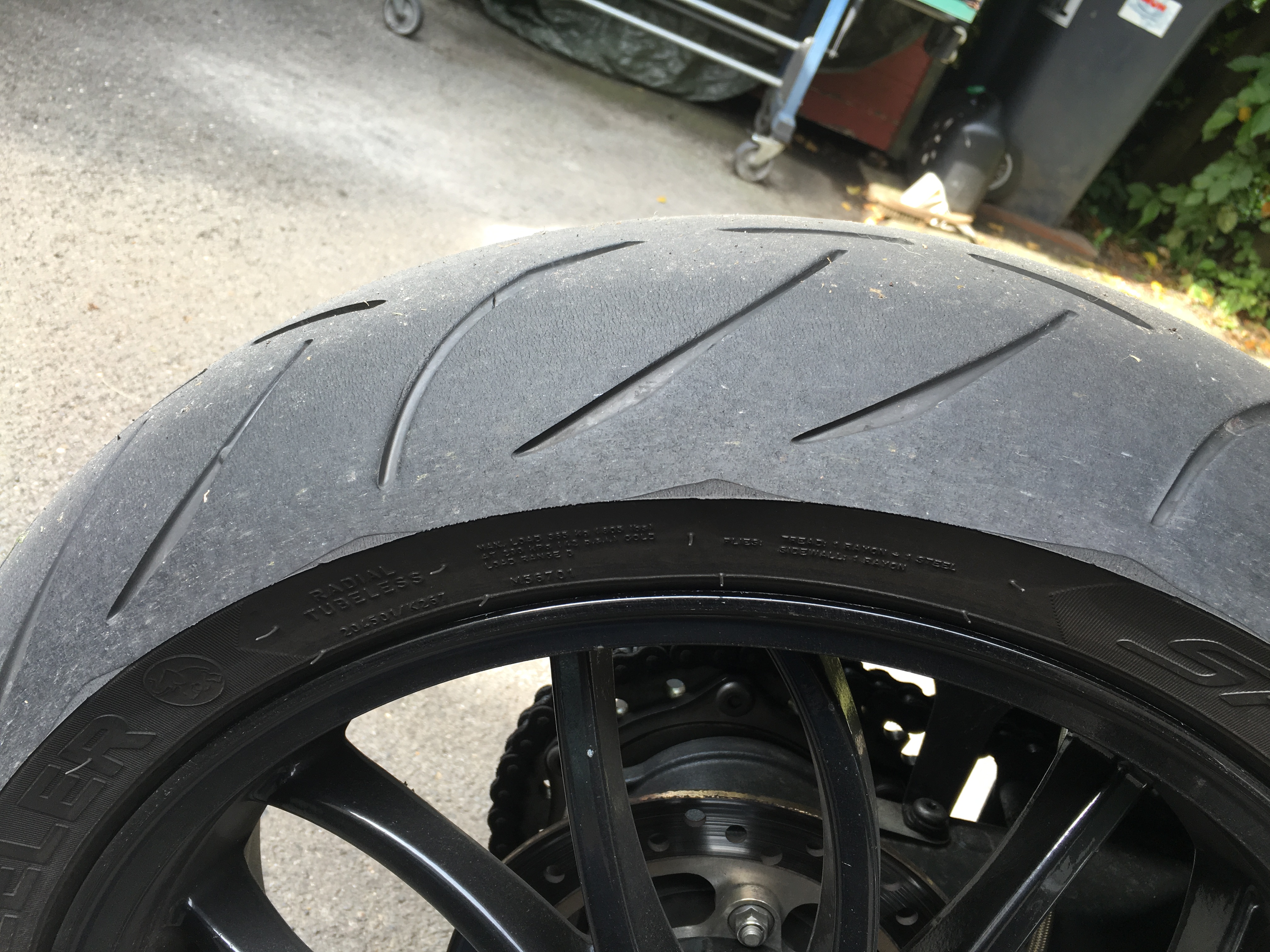

1-0-5-0-Speedy Posted August 11, 2016 Report Share Posted August 11, 2016 Hallo Allerseits, kann jemand was mit diesem komischen Abriebsbild etwas anfangen? Habe ich jedesmal beim M7RR. Beeinflusst die Fahreigenschaft allerdings nicht. Viele Grüße,Torsten Quote Link to comment Share on other sites More sharing options...
Guest Posted August 11, 2016 Report Share Posted August 11, 2016 Das könnte ein Pumpen des Federbeins sein. Quote Link to comment Share on other sites More sharing options...
1-0-5-0-Speedy Posted August 11, 2016 Report Share Posted August 11, 2016 vor 3 Minuten schrieb Bullwinkel: Das könnte ein Pumpen des Federbeins sein. Also doch Wilbers? Quote Link to comment Share on other sites More sharing options...
Guest Posted August 11, 2016 Report Share Posted August 11, 2016 Hatte ich beim Road Attack mit Wilbers auch da man immer zwischen Sport und Comfort einstellt. Damit es auf der Tour nicht zu ungemütlich wird. Quote Link to comment Share on other sites More sharing options...
Redracer Posted August 11, 2016 Report Share Posted August 11, 2016 Das habe ich noch bei gar keinem Reifen gehabt, egal welcher Marke Quote Link to comment Share on other sites More sharing options...
CTD Posted August 11, 2016 Report Share Posted August 11, 2016 Hatte ich beim Z8 rundherum beidseitig auch. Bei keinem Reifen davor oder danach (inkl. M7RR) jemals wieder bei stets gleicher Fahrwerkseinstellung. Ursache unklar. Metzeler hatte so etwas angeblich nie vorher gesehen und insofern auch keine Erklärung. Quote Link to comment Share on other sites More sharing options...
Dr.med.den.Rasen Posted August 11, 2016 Report Share Posted August 11, 2016 Ich vermute mal walkarbeit. Hatte ich beim pirelli angel, metzeler m5 und z8 auf verschiedenen motorrädern. Quote Link to comment Share on other sites More sharing options...
1-0-5-0-Speedy Posted August 16, 2016 Report Share Posted August 16, 2016 Hallo, habe mit Metzeler korrespondiert und eine,für mich plausible, Erklärung bekommen. Guten Morgen aus München,vielen Dank für Ihre Bilder und die treue zu unserem Sportec M7 RR.Ein Motorradreifen besteht aus mehreren verschiedenartigen Gummimischungen wie z. B. Laufflächen-, Seitenwand- oder Karkassenmischung.Die kleinen sichtbaren dunklen Verfärbung an einigen Stellen am Ende der Lauffläche Ihres Reifens 180/55 ZR 17 M/C (73W) TL Sportec M7 RR lassen auf eine leichte Migration des Seitenwandgummis in die Laufflächenmischung schließen.Sichtbar wird diese Verschmelzung der Mischungen im Regelfall nur, wenn ein routinierter Fahrer den Reifen bis zur äußersten Kante ausnutzt.Dies ist ein rein optisches Phänomen, welches keinerlei Auswirkung auf das Fahrverhalten hat. Unsere Erfahrung auch im Einsatz mit Rennreifen im internationalen Rennsport haben uns gezeigt, dass dieser verschwindend geringe Anteil dieser Verfärbung gegenüber der Gesamt-Aufstandsfläche des Reifens keinerlei Einfluss auf das Gripverhalten des Reifens hat.Bei Fragen sind wir gerne telefonisch unter 089 14908302 (Mo.-Fr. 08:00 – 12:00 Uhrund 13:00 – 17:00 Uhr) für Sie da.Wir wünschen Ihnen weiterhin eine schöne Motorradsaison und allzeit gute Fahrt.Freundliche Grüßei.A. Ute SchützTECHN. KUNDENDIENSTPirelli Deutschland GmbHMetzeler & Pirelli MotorradreifenFon +49 (0) 89 / 14908 302Fax +49 (0) 89 / 14908 511 Viele Grüße,Torsten Quote Link to comment Share on other sites More sharing options...
