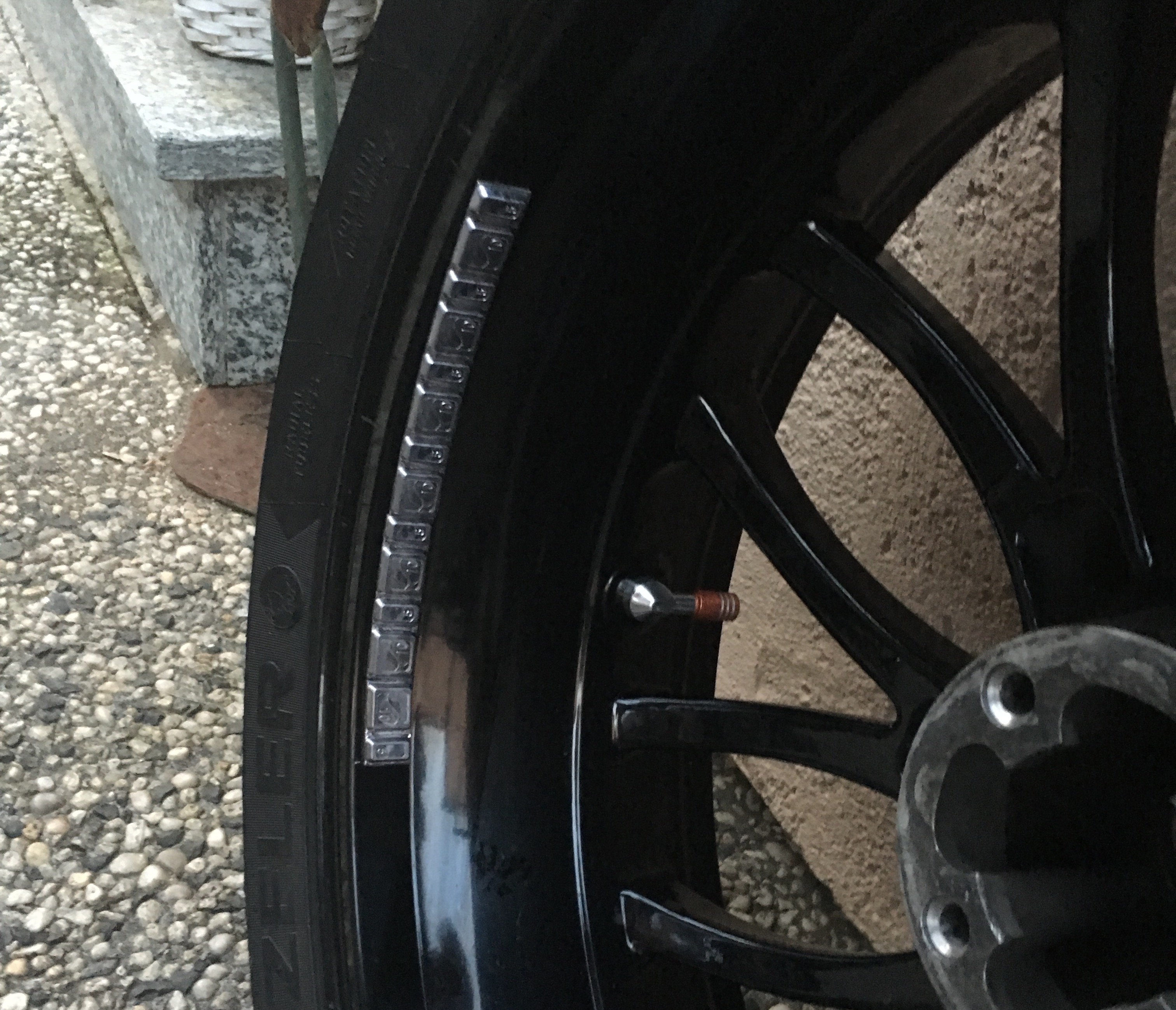

1-0-5-0-Speedy Posted August 26, 2016 Report Share Posted August 26, 2016 Habe beim neuen Satz extreme Probleme mit einer Unwucht.Nun habe ich wuchten lassen und das Ergebnis ist,nun sagen wir so,bescheiden. Quote Link to comment Share on other sites More sharing options...
1-0-5-0-Speedy Posted August 26, 2016 Report Share Posted August 26, 2016 Alles versucht,Reifen auf der Felge gedreht usw. Der Händler meinte es gäbe diese Probleme häufig beim M7RR. Hat jemand auch diese Erfahrungen gemacht? Es ist eigentlich ein Fall für eine Reklamation. Quote Link to comment Share on other sites More sharing options...
crazy horse Posted August 26, 2016 Report Share Posted August 26, 2016 Ist doch noch Platz auf der anderen Seite Habe seit 3 Jahren keinen einzigen Reifen mehr gewuchtet (M7 und Sport Attack2 , ca. 10 Sätze) und kein Problem gehabt. Quote Link to comment Share on other sites More sharing options...
Despo Posted August 26, 2016 Report Share Posted August 26, 2016 Bei über 100 Gramm (!!!!!!!!!!!!!!!!!!!!) hätte ich auf jeden Fall mal die Felge ohne Reifen probeweise gewuchtet. Nicht, dass die kaputt ist und jetzt nur die Sympthome beackert worden sind. Wahnsinn..... Apropos... ich wuchte nur noch die hintere Felge ohne Reifen... und dann schmeiß ich die Bridgestones so rauf. (Sind dann nur für die Felge irgendwas zwischen 5-15 Gramm....) Quote Link to comment Share on other sites More sharing options...
1-0-5-0-Speedy Posted August 26, 2016 Report Share Posted August 26, 2016 vor 5 Minuten schrieb crazy horse: Ist doch noch Platz auf der anderen Seite Habe seit 3 Jahren keinen einzigen Reifen mehr gewuchtet (M7 und Sport Attack2 , ca. 10 Sätze) und kein Problem gehabt. Ich ja auch nicht.Ist ja schon der 4. (oder5.??) Satz M7RR. Habe hinten auch nie mehr gewuchtet. Und hatte keine Probleme.Deshalb kann es die Felge nicht sein,es sei denn der Reifenfritze hat sie versaut und nichts gesagt. Aber dieses mal hatte ich extreme Probleme und habe deshalb wuchten lassen.Mit oben genannten Ergebnis ? Quote Link to comment Share on other sites More sharing options...
1-0-5-0-Speedy Posted August 26, 2016 Report Share Posted August 26, 2016 vor 21 Minuten schrieb Despo: Bei über 100 Gramm (!!!!!!!!!!!!!!!!!!!!) hätte ich auf jeden Fall mal die Felge ohne Reifen probeweise gewuchtet. Nicht, dass die kaputt ist und jetzt nur die Sympthome beackert worden sind. Wahnsinn..... Apropos... ich wuchte nur noch die hintere Felge ohne Reifen... und dann schmeiß ich die Bridgestones so rauf. (Sind dann nur für die Felge irgendwas zwischen 5-15 Gramm....) Die Felge ohne Reifen zu wuchten ist keine schlechte Idee. ?? Das werde ich unabhängig davon mal machen lassen. Quote Link to comment Share on other sites More sharing options...
