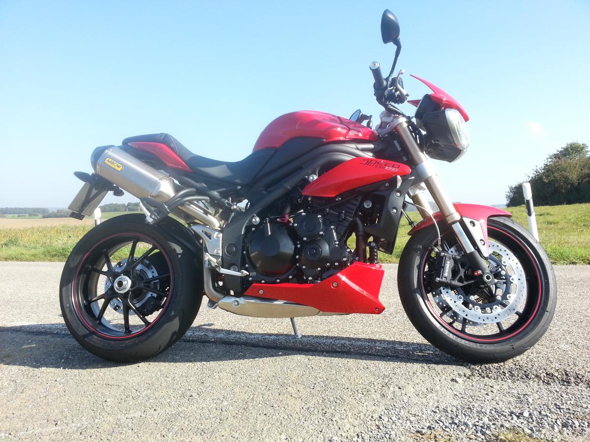

Triple/one Geschrieben 30. Juli 2015 report Geschrieben 30. Juli 2015 Die 15er Speedy ist ganz anders. Bei der 07er waren keine Kühlerverkleidungen und unter der Sitzbank ist das 07er ein Teil gewesen. Bei den Neueren sind es zwei Teile. Das ist jetzt meine Neue. Grüßle Zitieren

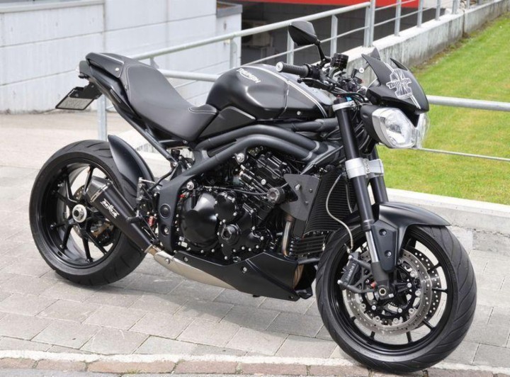

Triple/one Geschrieben 30. Juli 2015 report Geschrieben 30. Juli 2015 (bearbeitet) Bekomm ich da die Fußrasten mit dem Metallkram fur den Beifahrer weg Klar. Du kannst die Fußrasten abschrauben , macht aber meines Erachtens nur Sinn, wenn man die Zweiflutige Anlage auf einen Topf unten umbaut. Die Seitenverkleidung am Kühler, kannst Du auch abschrauben. Die Blinker dann Entweder in den Lenker, oder an den Kühler mit einer selber gefertigten Halterung. Zum Beispiel so. Grüßle Bearbeitet 30. Juli 2015 von Triple/one Zitieren

DerMajo Geschrieben 31. Juli 2015 report Geschrieben 31. Juli 2015 Wie geht was alles weg? Die Rastenausleger hinten. Hast Du Dein Moped schonmal angesehen. Also nicht nur von oben? Bück Dich mal Genau das! Das meiste Zeug ist nur mit zwei drei Schrauben befestigt, die nix weiter machen als das Gedöns vorm Abfallen zu hindern. Also anschaun, abschrauben und sich freuen Wenn du die Kühlerverkleidung abbaust, hast du für die Blinker erstmal keine Aufnahme. Ohne es bewerten zu wollen hast du folgende Möglichkeiten: 1. Du baust dir etwas selbst für die Aufnahme wie bei dem Bild oben 2. Du baust die Front komplett um und hast somit eine anderen Lampenhalter mit Blinkeraufnahmen 3. Du machst dich mit Lenkerendenblinkern/Spiegelblinkern vertraut 4. Du hälst die Hand beim Abbiegen raus Zitieren

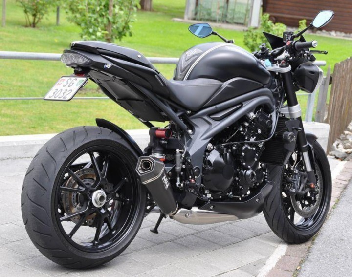

Dr.med.den.Rasen Geschrieben 31. Juli 2015 report Geschrieben 31. Juli 2015 Ich bin zu doof zum hochladen. Meine sieht aus wie die schwarze mit dem agrapovice Doppel an der nummerntafel. Wie geht das alles weg. So wie bei der roten gefällt es mir. Ist meine in schwarz. Die Blinkeraufnahme an der schwarzen ist tot aber sowas kann ich nicht selber bauen hab das Werkzeug und die Ahnung nicht, ich bin da dann eher der Lack Experte. Da ich selber airbrushe wurde ja gern das bild hier zeigen habe es auf dem Handy aber ich lade nicht ins Nirvana Ich fahr jetzt erstmal ne runde und dann zeig ich dir wie das mit akra, schwarzem mopped und ohne fussrasten ausschaut. Einfach abschrauben ist nicht, weil die linke rastenhalterung auch den auspuffkrümmer hält. Da musst du dir ne kürzere ersatzschraube besorgen. Zitieren

andrebirk Geschrieben 31. Juli 2015 report Geschrieben 31. Juli 2015 Und so ein hübsches kleines Eidgenössisches Blech Schildlein was dem schlanken Heck optisch sehr wohlwollend entgegenkommt, bekommst halt leider nicht so einfach :lol:. Ich arbeite gerade an dieser optischen Aufwertung ;) Gruß Zitieren
