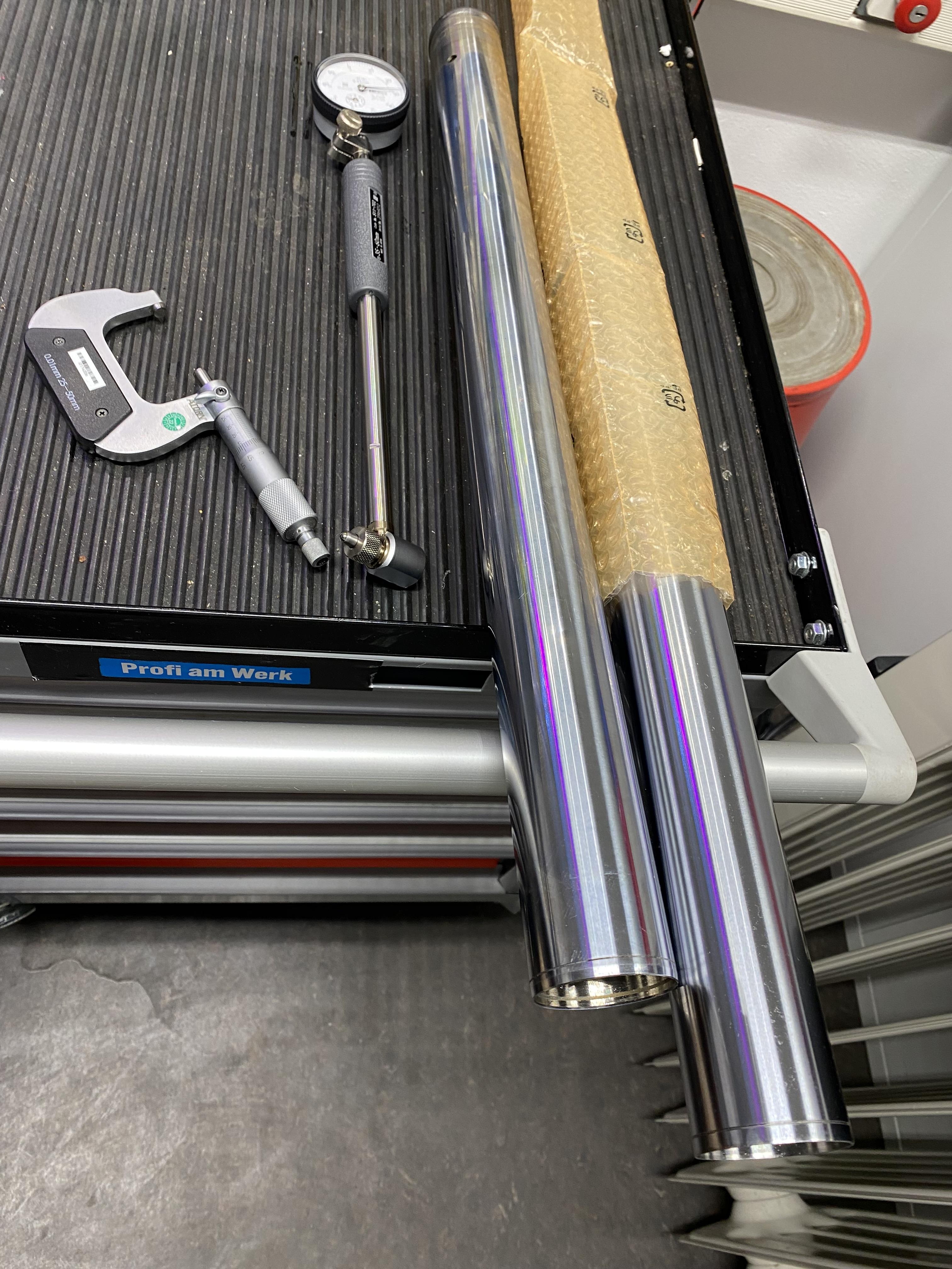

Gabel Standrohre aus China Erfahrung unbrauchbar
Necrol antwortete auf Hühnermörder's Thema in T509/T595/T595N (1997-2004)
Was sagt der Härtetest zur Beschichtung? -
Hühnermörder antwortete auf Hühnermörder's Thema in T509/T595/T595N (1997-2004)
Wandstärke Triumph vs. Chinanachbau ist identisch bzw das Chinarohr ist bis zu 5/100mm dicker...die haben aber beide prinzipiell 41mm innen. -
was steht denn bei dir?
