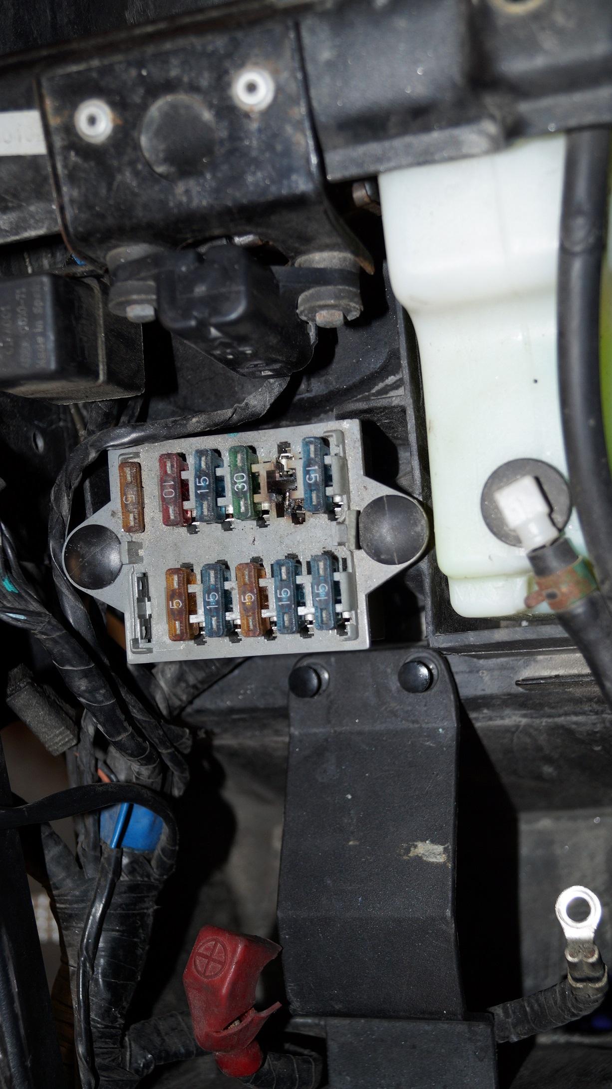

  3. Der Kasten ist ein Teil des Kabelbaums, kann man tauschen, ist aber ziemlich viel Arbeit und das Teil musst Du auch erstmal haben

  6. Matze955i
    Triumph Daytona 955i Sicherung Brennt durch
    Gibt's für eine einzelne Sicherung so einen Halterung oder macht es da nicht Sinn. Denn ganzen Kasten auszutauschen.
  7. Hat der Drucki doch schon geschrieben
  8. Matze955i
    Heißt drähte am Kasten trennen und mit was verbinden?
  9. Matze955i
    Was empfiehlst du da ?

  12. Das Problem ist, das die Kontakte, die die Sicherung halten jetzt so heiß geworden sind, das die ihre Spannkraft die Sicherung zu halten verloren haben. Wenn du da ne neue reinsteckst, wird das wieder passieren.
  13. Zieh mal kräftig an dem Sicherungskasten und drehe den um, bin mir sicher das dort Grünspan Gammel ist!
  14. Da sind die Kontakte verkokelt, die die Sicherung kontaktieren. Das bekommt man so nicht mehr hin. Am besten den ankommenden und abgehenden Draht freilegen und einen neuen Sicherungshalter für die 30A Sicherung verbauen.
  15. Guten Abend Und zwar habe ich bei Meiner Triumph Daytona 955i Centinal Edition Baujahr 2002 folgendes Problem das eine der 30er Sicherung durchbrennt. Es ist die auf dem Zweiten Steckplatz
