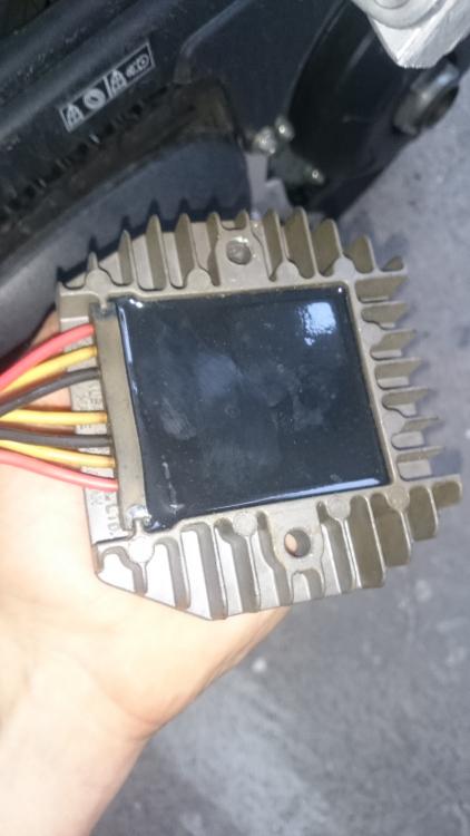

So Verkleidung hinten entfernt und das Gerät auf dem Bild ausgebaut. Is doch der Laderegler oder? Für meine Begriffe sieht der ok aus.
Weiterhin die Fuse-box gelöst (saß sehr fest) sieht auch völlig ok aus. KabelVerbindungen sind alle fest.

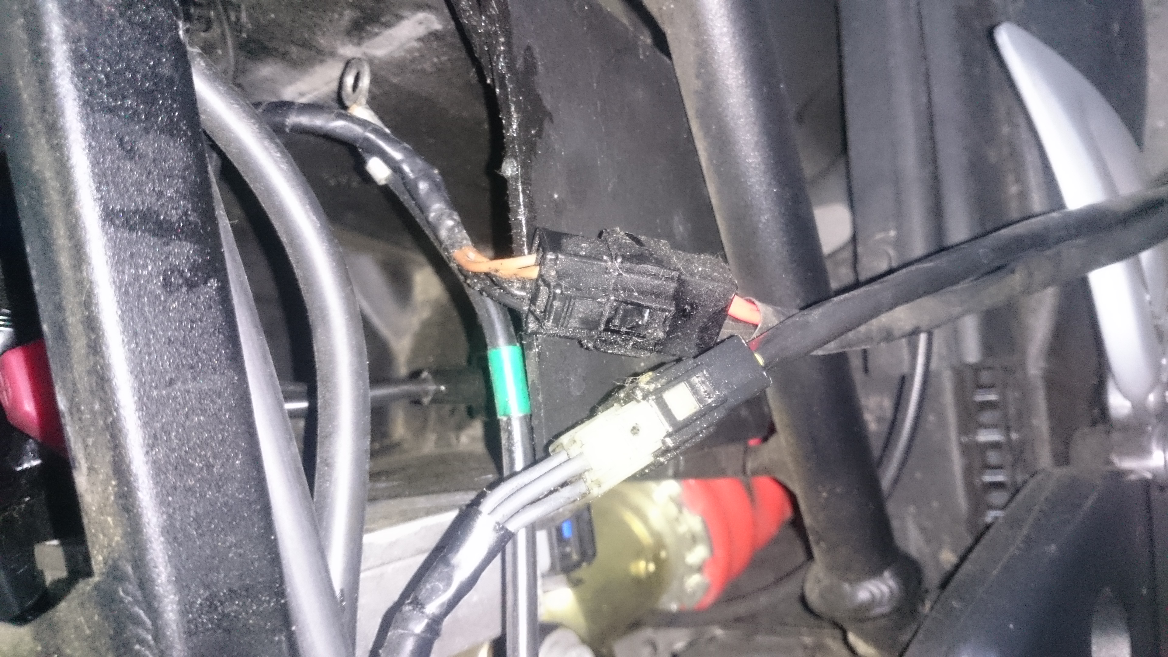

Anderes Bild zeigt Steckerverbindungen vom Laderegler. Linke Verbindung saß schief und ist arg schmierig. Links kommt nehm ich an von der Lima denn rechts geht zur Fuse-box.

Der Regler muss durchgemessen werden und mit einer separaten Sicherung direkt auf die Batterie (Pluspol) gelegt werden, Steckplatz 2 Hauptstromkreis bleibt dann leer.
Die wenigsten Regler zeigen offensichtliche Schäden, meistens sind die Sperrdioden defekt!

Ich würde mir nen Mosfet Regler mit passendem Kabelsatz beim starfighter1967 ordern, die Lichtmaschine durchmessen, eventuell brauchst Du auch ne neue Batterie :mellow:

Wenn Du auf den Gelben Kabeln von der Lichtmaschine kommend Minus messen kannst,also Durchpiepsen an Motormasse,dann ist die Lima Hinüber.
Regler Messen.
Zitat
Hallo Anleitung hier bitte.
Gemessen habe ich mit Transistor Einstellung am Multimeter. hFE
+ vom Multimeter auf die Gelben Kabel 1 2 3 am Regler und minus Multimeter an Rotes Kabel vom Regler.
Auf allen Kabeln braucht man Durchgang und mein Wert war 035.
dann + Multimeter auf Rotes Kabel Regler und Minus Multimeter an die Gelben Kabel 1 2 3.
Auf allen Kabeln keinen Durchgang.Sperrt also.
dann + Multimeter auf die Gelben Kabel Regler 1 2 3 und minus Multimeter auf Schwarzes Kabel Regler.
Auf allen Kabeln kein Durchgang.
dann + Multimeter auf Schwarzes Kabel Regler und minus Multimeter auf die Gelben Kabel 1 2 3 Regler.
Auf allen Kabeln 031 bis 032.
Im Diodenmodus gemessen hab ich bei 2k Diodenmessung + an Gelbe Kabel 123 und minus an das Rote Kabel Durchgang und andersrum Sperrwirkung.

Kann so ein Überbrückungswiderstand in Frage kommen? Hatte jemand schon mal so ein Problem?

Ja nennt sich Massesammelstecker. Gib das mal in die Suche ein.
