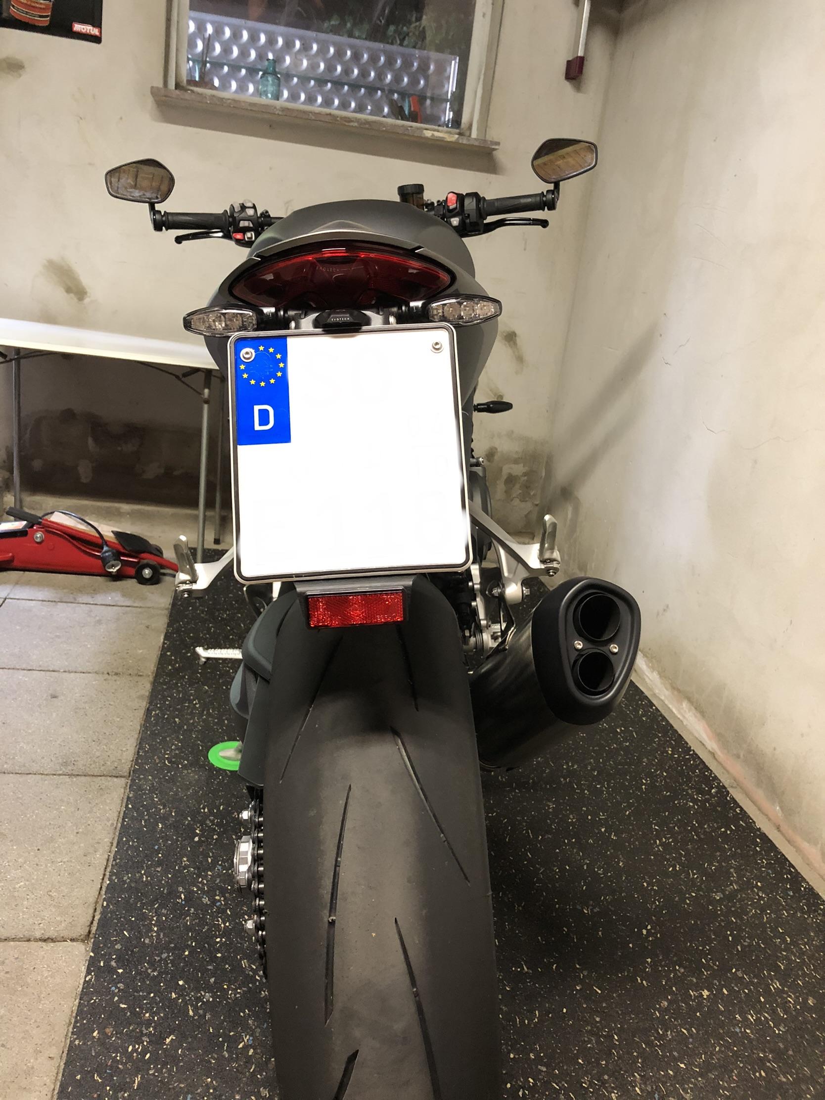

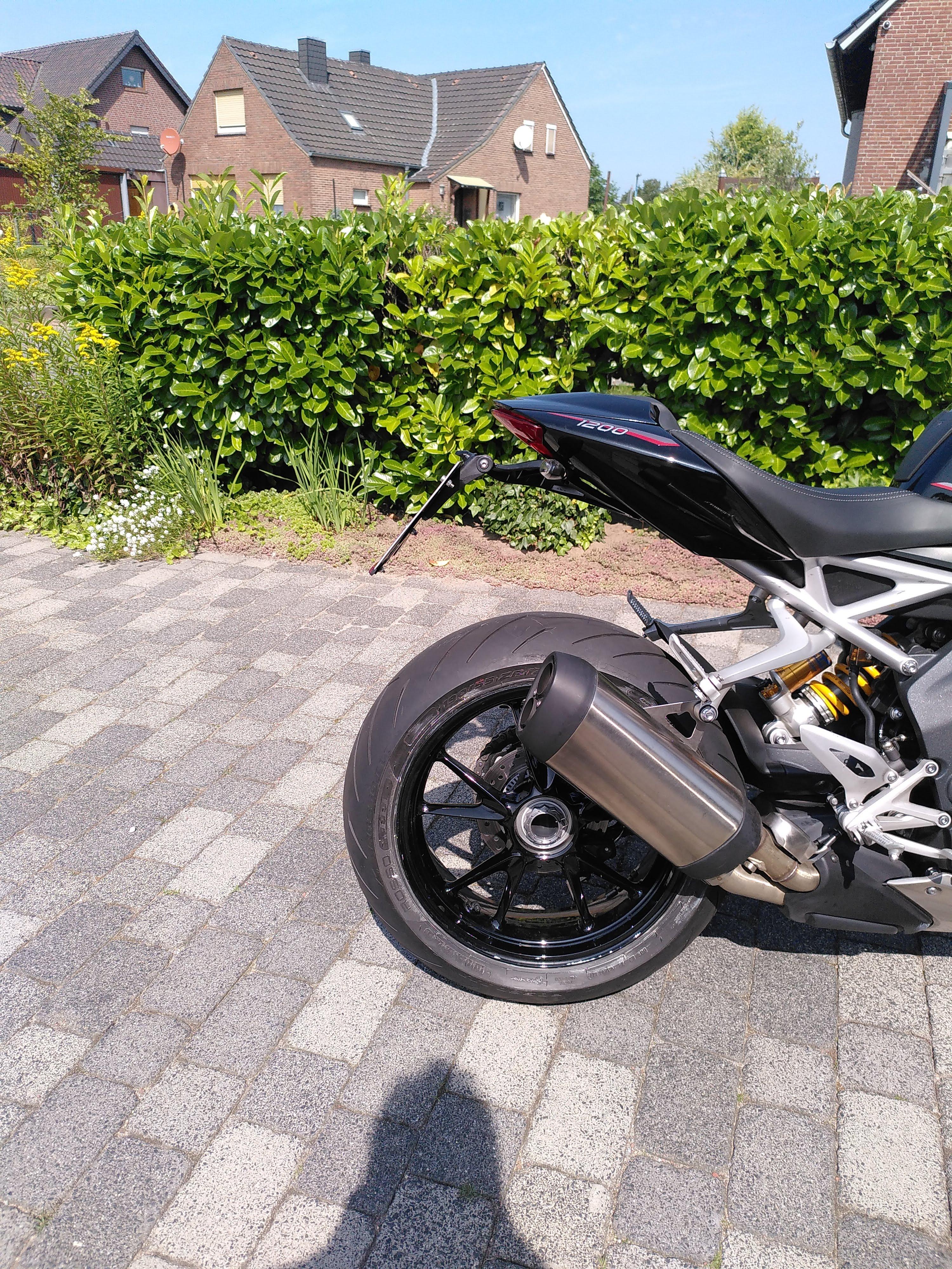

HeinzS Geschrieben 12. August 2021 report Geschrieben 12. August 2021 Evotech hat jetzt geliefert ! Echt gute Qualität. Den Winkel habe ich allerdings etwas verändert, ich denke er ist noch im Rahmen. Gruß Heinz Zitieren
punkergermany Geschrieben 15. August 2021 report Geschrieben 15. August 2021 Am 12.8.2021 um 19:42 schrieb HeinzS: Evotech hat jetzt geliefert ! Echt gute Qualität. Den Winkel habe ich allerdings etwas verändert, ich denke er ist noch im Rahmen. Gruß Heinz Den habe ich auch geholt. Perfekt.:-) Zitieren
Sascha H. Geschrieben 30. August 2021 report Geschrieben 30. August 2021 Schönes teil(die speedy),jetzt noch nen carbon endtopf....aber ist ja grad erst auf dem markt... Zitieren

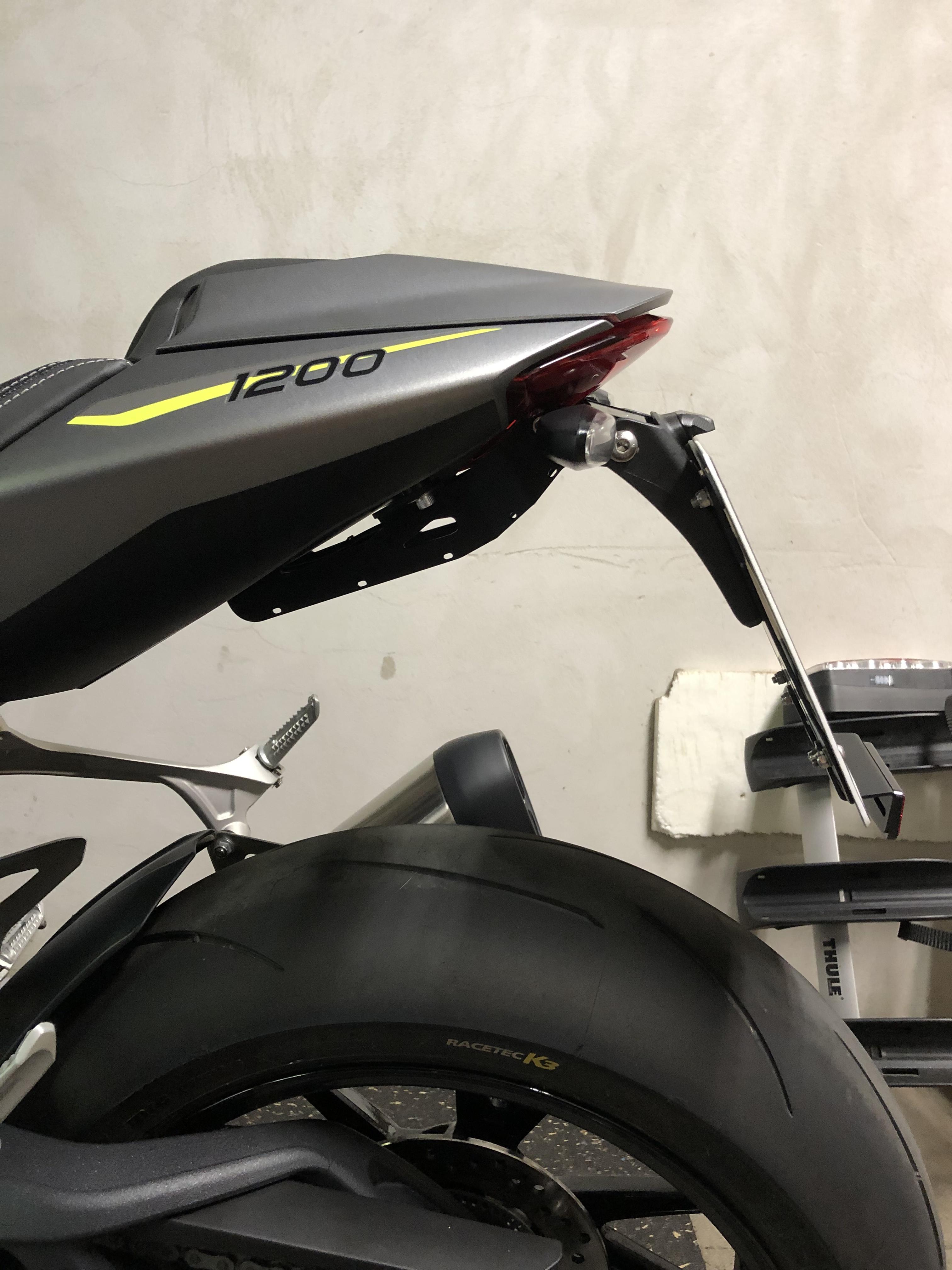

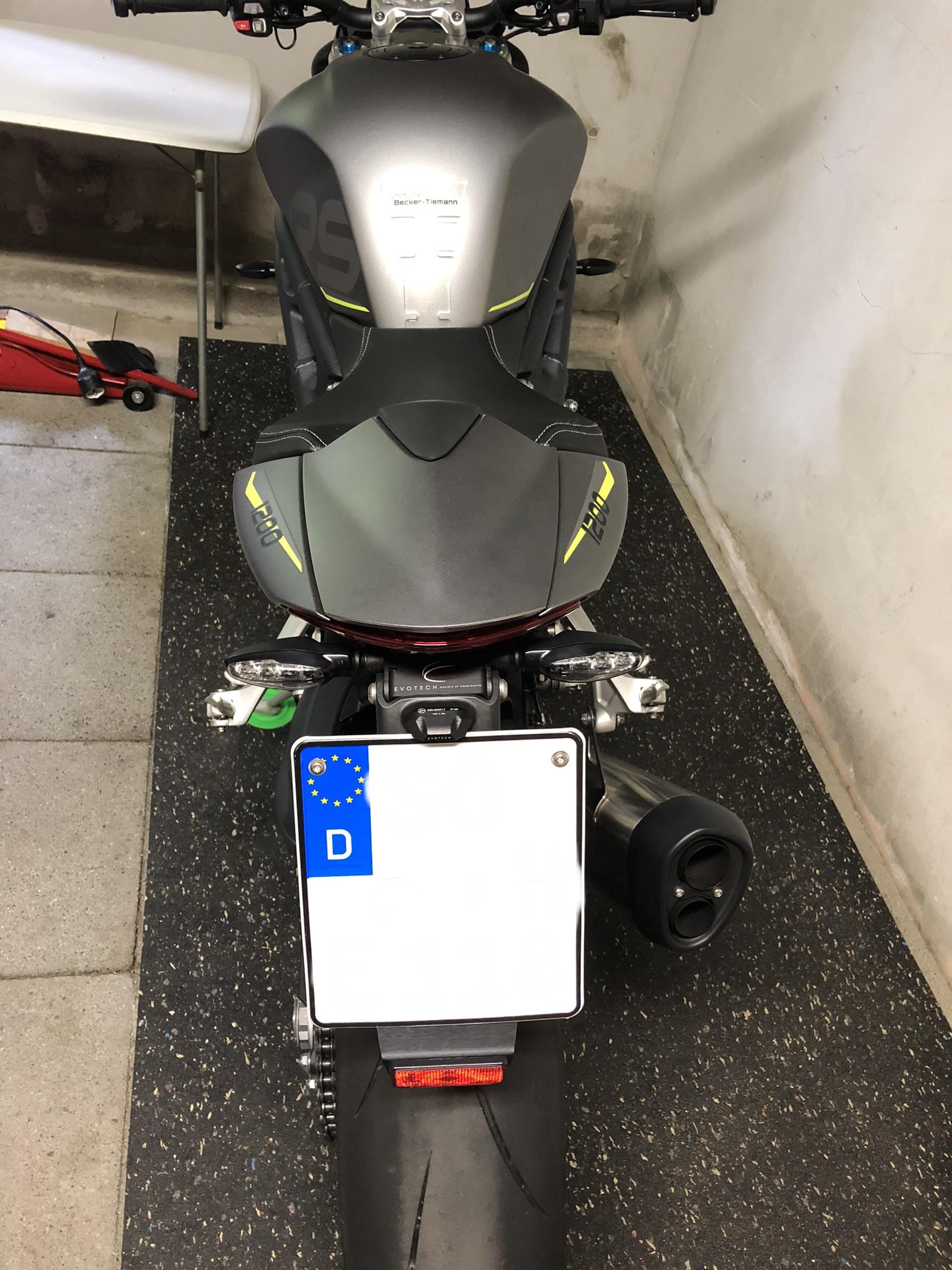

Flipper Geschrieben 9. September 2021 report Geschrieben 9. September 2021 Ich habe mir die “Low Budget“ Variante von Evotech Italy geholt. Der Kennzeichenwinkel ist mit 30 Grad korrekt, Passform sehr gut. Zitieren
Nubbel Geschrieben 10. September 2021 report Geschrieben 10. September 2021 vor 10 Stunden schrieb Flipper: Ich habe mir die “Low Budget“ Variante von Evotech Italy geholt. Der Kennzeichenwinkel ist mit 30 Grad korrekt, Passform sehr gut. Vielleicht noch die Befestigung der Blinker etwas verlängern, damit es keine Diskussionen mit der Rennleitung gibt. Mindestabstand der leuchtenden Fläche ist 18 cm. Grüße Zitieren
Morkhero Geschrieben 11. September 2021 report Geschrieben 11. September 2021 Wenn ich mir bei Flipper den KZH anschaue und davon ausgehe das die 30 Grad dann mit der Schräge vom Abschluss des ESD überein stimmen, dann dürften es bei HeinzS wohl schätzungsweise an die 45 Grad sein. Zeigt mir doch wieder das legal halt doch nicht so recht geht. Ist dann wieder so ne Sache an welchen Polizisten man gerät. Derjenige der es bei mir beanstandet hat, würde definitiv eine Änderung verlangen. Allerdings wird man mit etwas Glück niemals erwischt :). Zitieren

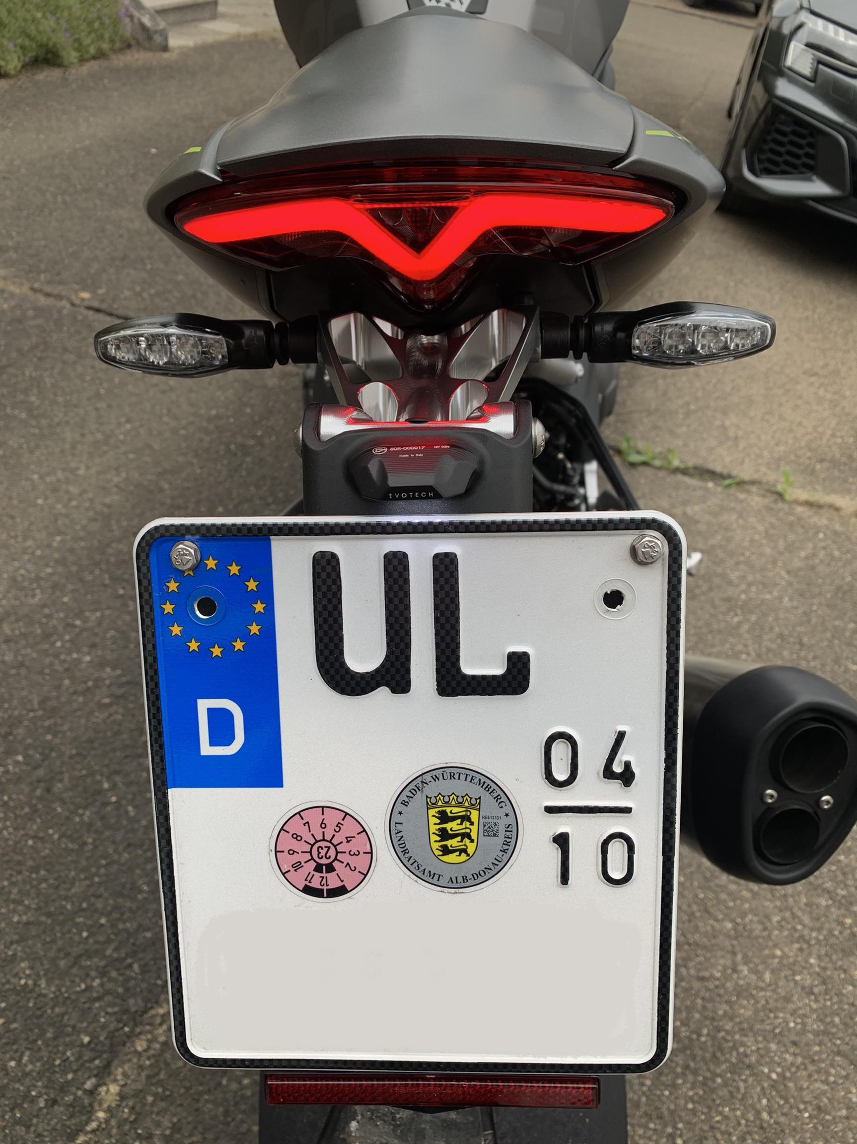

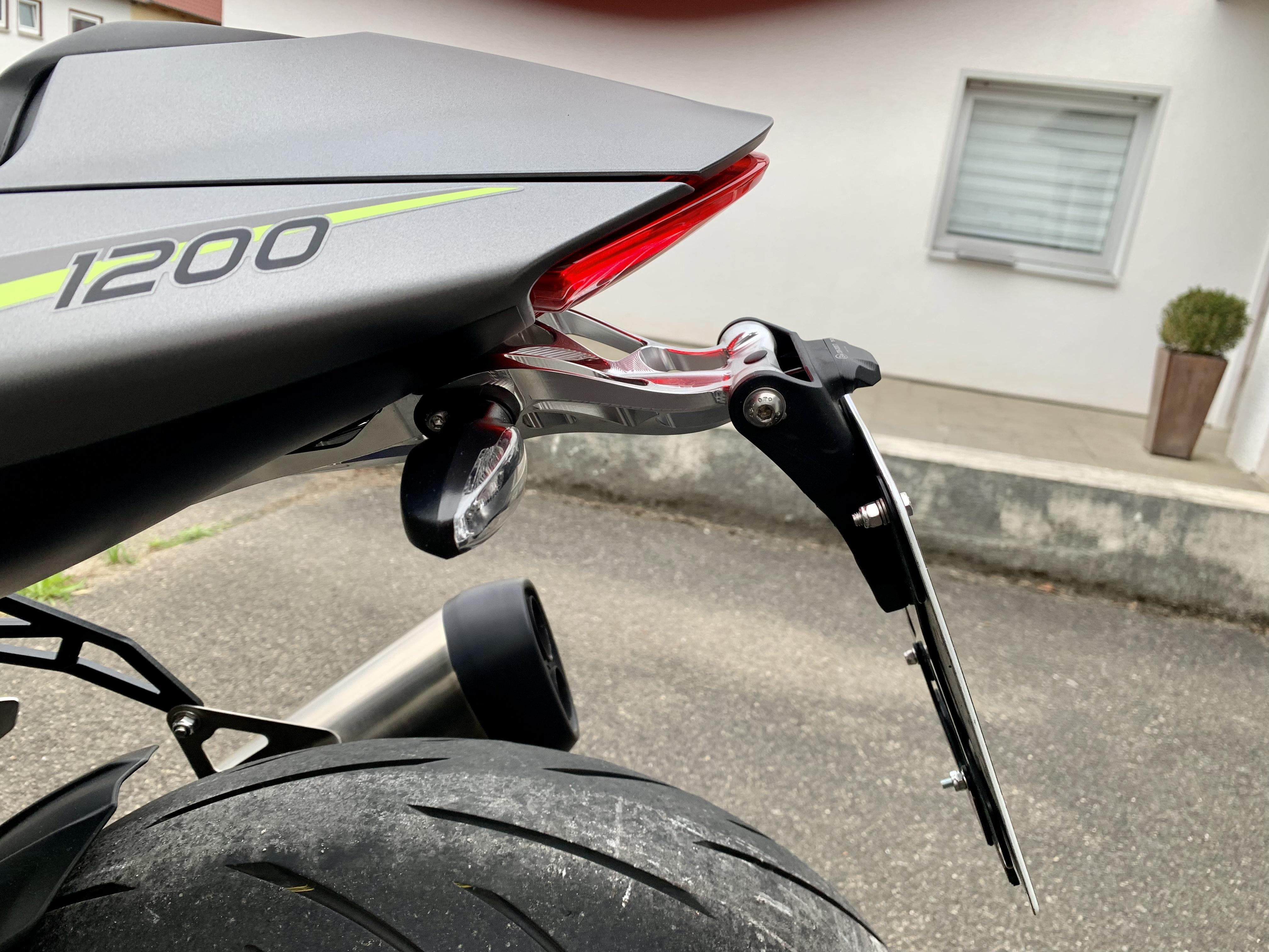

Odin Geschrieben 11. Mai 2022 report Geschrieben 11. Mai 2022 Fantastisch … Zuerst mußten die Soziafußrasten weichen und ein Endtopfhalter-Set von R&G Racing in Schwarz wurde montiert. Im weiteren Umbauschritt wurde der wirklich schöne KZ-Halter von Evotech RC Italy angebracht. Der gefräste silberne Heckhalter schaut sehr edel aus und wirkt mit seitlicher Proportion zum Heck / Rücklicht einfach Top. Kennzeichenneigung hält die erforderlichen 30° ein und die originalen Blinker sind mit 18 cm Abstand auch Regelkonform; also wertig und absolut zu empfehlen! … Perfekt Marty, deedee und punkergermany reagierten darauf 2 1 Zitieren
T-Time Geschrieben 11. Mai 2022 report Geschrieben 11. Mai 2022 vor 7 Stunden schrieb Odin: Fantastisch … Schaut nett aus. Ich weiß, ich bin da bissi bekloppt, aber ich würde so lange schlecht schlafen, bis ich das Kennzeichen gegen ein taufrisches ersetzt hätte. Odin reagierte darauf 1 Zitieren
Odin Geschrieben 11. Mai 2022 report Geschrieben 11. Mai 2022 vor 2 Stunden schrieb T-Time: Schaut nett aus. Ich weiß, ich bin da bissi bekloppt, aber ich würde so lange schlecht schlafen, bis ich das Kennzeichen gegen ein taufrisches ersetzt hätte. Da bin ich bei Dir kann dennoch gut schlafen und steht als I-Tüpfelchen auf der To-Do-Liste … es kommt ein neues Kennzeichen dran, trotz "Zulassungsstelle-Kurzarbeits-Terminpflicht-Modus" wird alsbaldiger Vitamin B Event erfolgen und das verbohrte Elend muß Neuem weichen T-Time reagierte darauf 1 Zitieren
