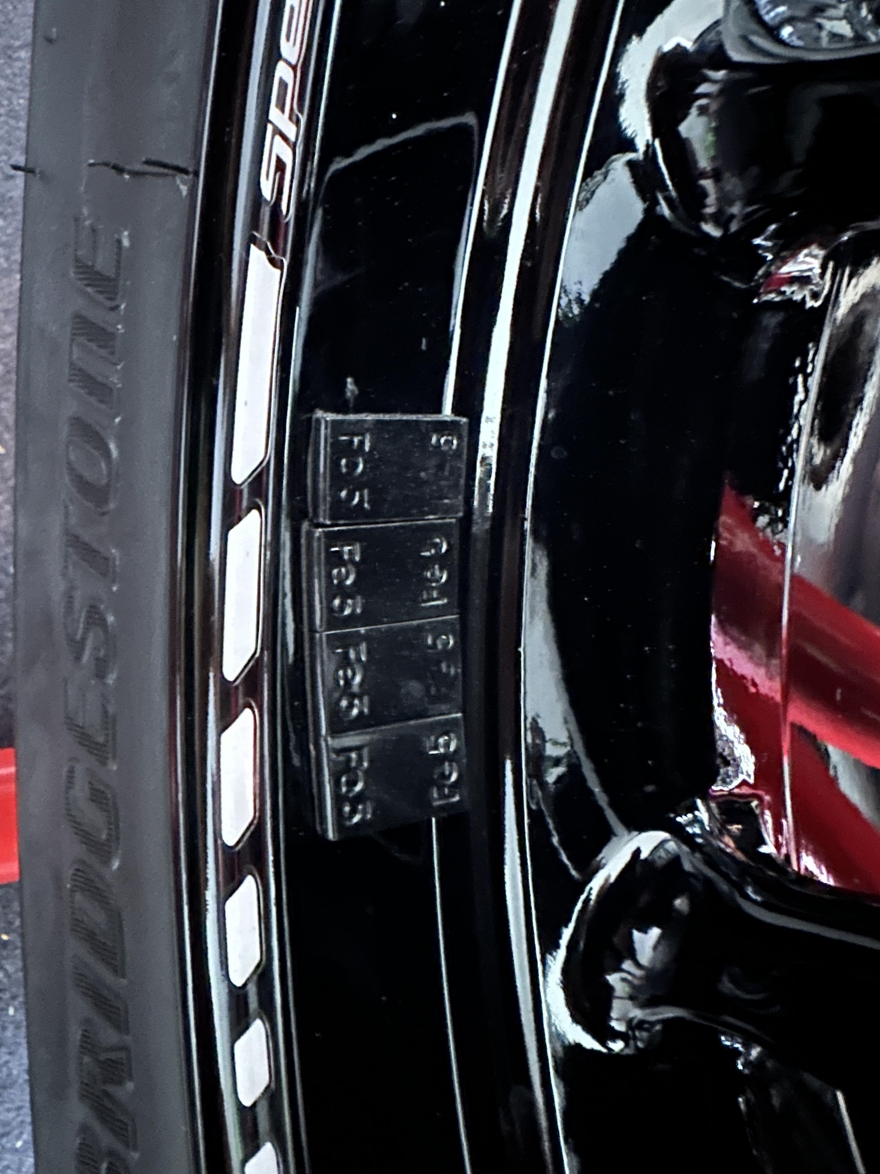

Gast Geschrieben 27. August 2023 report Geschrieben 27. August 2023 Servus hatte die Woche die Reifen gewechselt. beim abholen ist mir aufgefallen das der gelbe Punkt nicht mit der Ventil montiert war sondern irgendwo. Der hintere Reifen hat aber viel bleigewicht bekommen. als ich der handler darauf angesprochen hatte, sagte das es einen allgemeinen Missverständnis sei mit der Punkt. stimmt das? Oder haben einfach keine Lust gehabt es nochmal zu machen? Zitieren
Gast Geschrieben 27. August 2023 report Geschrieben 27. August 2023 Hab jetzt Bilder gemacht… die Gewichte sind genau angebracht wo der gelbe Punkt ist. Zitieren
Grinser Geschrieben 27. August 2023 report Geschrieben 27. August 2023 Zitat Ein gelber Punkt auf der Flanke kennzeichnet den leichtesten Punkt des Reifens, dieser soll am Ventil positioniert werden. Ein roter Punkt auf der Flanke kennzeichnet den leichtesten Punkt des Reifens, dieser soll am Ventil positioniert werden. Zitieren
florider Geschrieben 27. August 2023 report Geschrieben 27. August 2023 Das Missverständnis besteht wohl darin, dass viele denken der schwerste Punkt einer Felge sei bei dem Ventil - ist aber nicht immer der Fall. Und 20 Gramm sind doch nicht viel Michl 60 reagierte darauf 1 Zitieren
SpeedMichl Geschrieben 27. August 2023 report Geschrieben 27. August 2023 Oft ist die schwerste Stelle am Felgen,die am Venti,aber nicht immer! Bei meiner Speedy z. B. nicht. Auf dem Wuchtbock schaue ich zuerst wo die schwerste Stelle ist und montiere den Reifen mit dem gelben Punkt an diese Stelle,da er die leichteste Stelle am Reifen anzeigt. Danach wuchte ich das komplette Rad und habe so immer das geringste Gewicht aufzukleben. Man kann dies auch mit Verdrehen des Reifens auf der Felge genau ausloten,nennt sich Matchen,dass macht aber aus Zeitgründen keine Werkstatt,die montieren einfach den Gummi und lassen dann die dynamische Wuchtmaschine laufen und kleben dementsprechend die Gewichte. Kashee reagierte darauf 1 Zitieren

starfighter1967 Geschrieben 27. August 2023 report Geschrieben 27. August 2023 1. ist das nicht genormt und jeder Reifenhersteller handhabt das anderst. 2. Die schwerste Stelle an einer Felge ist nicht zwingend beim Ventil, einige Namhafte Felgenhersteller bringen daher auch auf der Felge einen "Matchingpoint" an. 3. Eine Beachtung bei der Montage macht nur dann Sinn wenn sowohl Reifen und auch Felge einen Matchingpoint haben 4. Die Beachtung kann den Auswuchtgewichtsbedarf reduzieren, aber eigentlich streng genommen auch nur bei "Neuware" der Matchingpunkt kann sich bei gebrauchten Felgen schon verändern. 5. Ein Reifen kann sich bei starkem Bremsen, Beschleunigen auf der Felge verdrehen. Gerade wenn (wie ind dne meisten Fällen) mit Montagepaste gearbeitet wird. Zitieren
Necrol Geschrieben 27. August 2023 report Geschrieben 27. August 2023 1. 4. Die Beachtung kann den Auswuchtgewichtsbedarf reduzieren, aber eigentlich streng genommen auch nur bei "Neuware" der Matchingpunkt kann sich bei gebrauchten Felgen schon verändern. Bist du sicher, das du hier nicht 'gebrauchte Reifen' statt gebrauchte 'Felgen meinst'? Zitieren
starfighter1967 Geschrieben 27. August 2023 report Geschrieben 27. August 2023 vor 4 Minuten schrieb Necrol: Bist du sicher, das du hier nicht 'gebrauchte Reifen' statt gebrauchte 'Felgen meinst'? ne, meinte schon die Felgen, auch hier kann sich der Schwerpunkt im Laufe der jahre verlagern..... Zitieren
