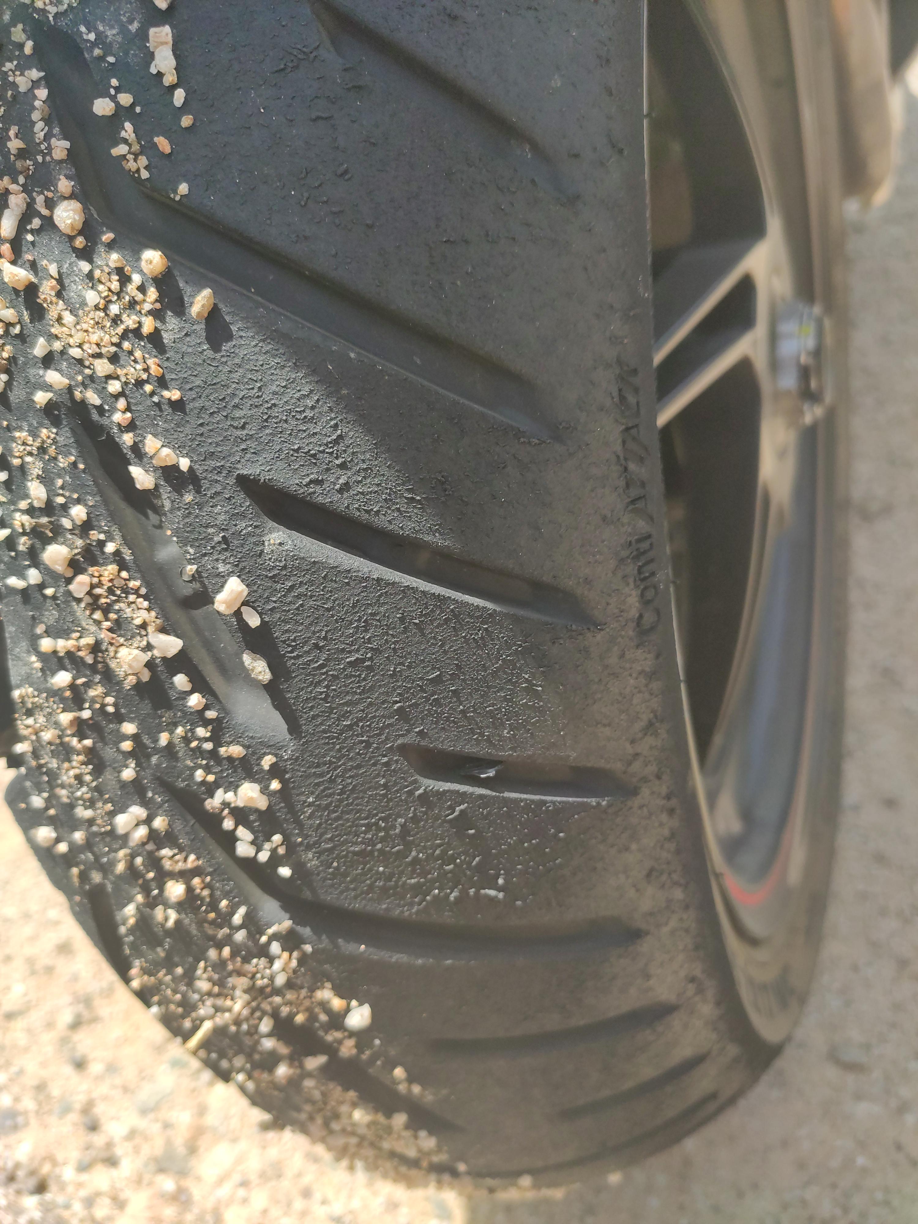

Hiasl Posted May 30, 2022 Report Posted May 30, 2022 Erster ernsthafter Fahrtag in Sardinien. Wie vom 3er gewohnt, top Pneu, macht alles mit. Ich finde ihn sehr präzise und werd dieses Jahr wohl noch nen neuen Satz brauchen Grinser 1 Quote
Reifenfresser Posted May 30, 2022 Report Posted May 30, 2022 (edited) vor einer Stunde schrieb Hiasl: Erster ernsthafter Fahrtag in Sardinien. Wie vom 3er gewohnt, top Pneu, macht alles mit. Ich finde ihn sehr präzise und werd dieses Jahr wohl noch nen neuen Satz brauchen Passt genau wir waren auch gerade zwei Wochen in Sardinien unser Pellen sahen auch so aus , habe das Rathaus von Ornanie von Grinser übernommen. Edited May 30, 2022 by Reifenfresser Quote

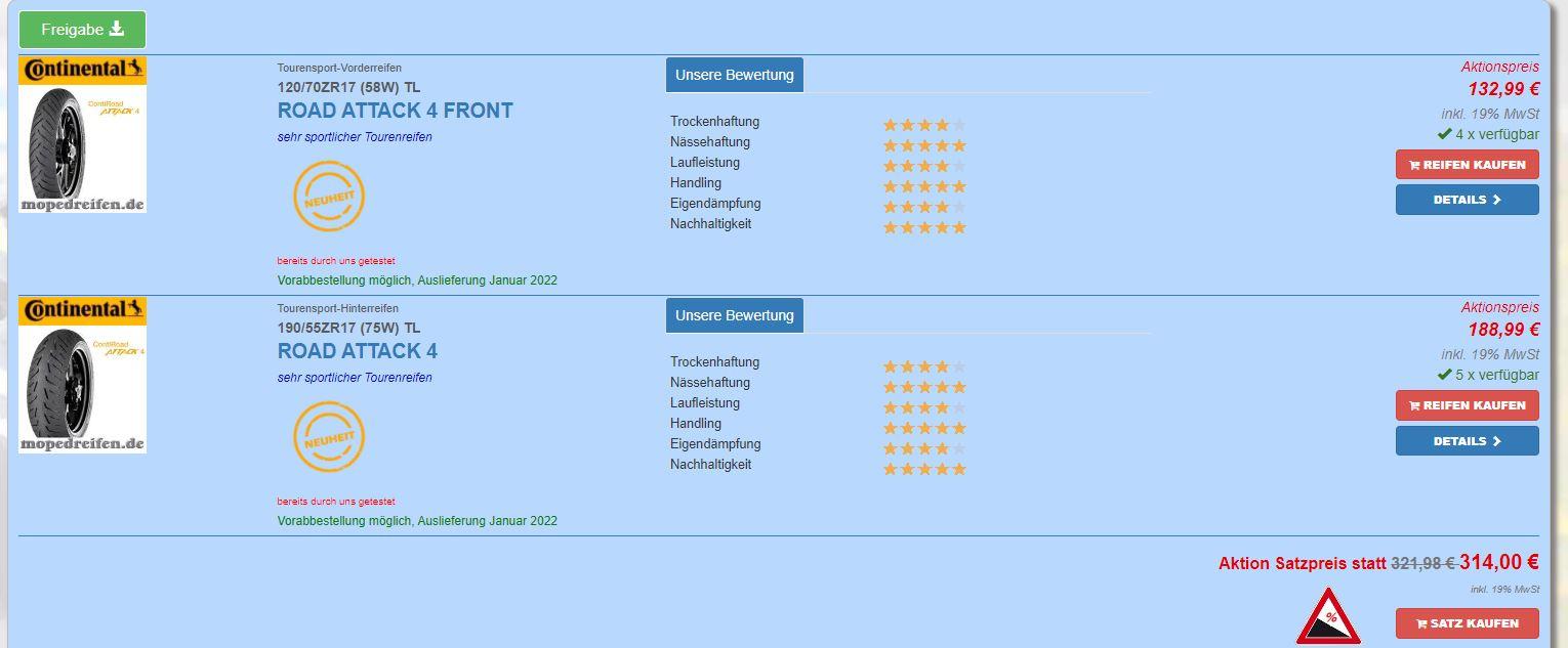

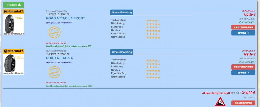

Andi702 Posted May 30, 2022 Report Posted May 30, 2022 Am 29.11.2021 um 18:04 schrieb Grinser: 314 Euro der Satz mit dem 190 /55 ZR 17 Hinterreifen Mittlerweile liegt der Satz CRA 4 bei über 335,- Langsam wird,s heftig, hab mir jetzt den P-Angel GT2 (Satz) für schlappe 300,- bestellt. Quote
