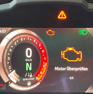

Hetfield Geschrieben 28. August 2022 report Geschrieben 28. August 2022 Was soll das jetzt ? Ich dreh noch durch! Am Freitag erst den neuen QS gekriegt Zitieren

Amerigo Geschrieben 29. August 2022 report Geschrieben 29. August 2022 (bearbeitet) 12 hours ago, Hetfield said: Was soll das jetzt ? Ich dreh noch durch! Locker bleiben. Ich hab das seit dem ersten Kilometer, irgendein Sensor meldet halt was. Bei mir ist es irgendwas an der Klappensteuerung. Triumph versucht das am Freitag weg zu bekommen. Bin 4000 km so gefahren, auch auf der Rennstrecke. Muss nichts bedeuten. Am besten tust du genau das, was die Meldung will und "prüfst den Motor" bei über 10'000 Touren. Gruss Amerigo // PS: Trotzdem zu Triumph fahren und den Fehlercode auslesen. Ich nehme an, die Meldung kommt direkt beim Start des Motors, nicht während des Fahrens? Bearbeitet 29. August 2022 von Amerigo Zitieren

Hetfield Geschrieben 30. August 2022 report Geschrieben 30. August 2022 Danke euch allen! Bei mir kommt die Warnung sofort nach dem Start und sie geht auch nicht mehr weg. Die Software sollte eigentlich aktuell sein. Wurde damals bei dem Ölpumpen-Problem aufgespielt. Der Händler wurde gestern per Mail kontaktiert, hat sich aber noch nicht gemeldet bis jetzt. Ich möchte mit so einer hochpreisigen Maschine nicht mit einer Warnmeldung durch die Gegend fahren! RSau reagierte darauf 1 Zitieren

Hetfield Geschrieben 31. August 2022 report Geschrieben 31. August 2022 So Warnmeldung wieder weg. Es war wohl ein Problem zwischen Fahrwerk und Cockpit. Die Speedy mag es wohl nicht, wenn man den Motor ausschaltet und dann noch etwas rollt.... RSau reagierte darauf 1 Zitieren
Speedy1968 Geschrieben 31. August 2022 report Geschrieben 31. August 2022 vor 2 Stunden schrieb Hetfield: So Warnmeldung wieder weg. Es war wohl ein Problem zwischen Fahrwerk und Cockpit. Die Speedy mag es wohl nicht, wenn man den Motor ausschaltet und dann noch etwas rollt.... ...da sage ich noch, niemals beim aufgebocktem Bike bei eingeschalteter Zündung oder Motorlauf irgend ein Rad drehen, mag die tolle Software nicht 🥴 Suppi das alles wieder io ist, was hast Du gemacht? Zitieren
Hetfield Geschrieben 31. August 2022 report Geschrieben 31. August 2022 vor 42 Minuten schrieb Speedy1968: ...da sage ich noch, niemals beim aufgebocktem Bike bei eingeschalteter Zündung oder Motorlauf irgend ein Rad drehen, mag die tolle Software nicht 🥴 Suppi das alles wieder io ist, was hast Du gemacht? Na ja, es ist ja wohl so, dass die Software es auch nicht mag, wenn die Zündung ausgeschaltet ist und das Moped noch rollt! Die Software mag eigentlich gar nix, wie mir scheint! War heut Morgen beim Händler und der hat den Fehler ausgelesen. RSau, Speedy1968 und Rowdy reagierten darauf 1 2 Zitieren

Serpel Geschrieben 1. November 2022 report Geschrieben 1. November 2022 (bearbeitet) Auch von der irrelevanten Öldruckwarnung ist meine RR-Speed betroffen. Seit ich direkt nach dem Anlaufen der Maschine gleich einen kleinen (nicht zu fest, der Motor ist ja noch kalt) Gasstoß hinterherschicke, ist es aber nicht mehr aufgetreten. Mal schauen, als Dauerlösung empfinde ich das nicht. Und den Motor immer zwei Mal hintereinander starten auch nicht. Gruß, Serpel Bearbeitet 1. November 2022 von Serpel Zitieren
Michl 60 Geschrieben 1. November 2022 Autor report Geschrieben 1. November 2022 Dann hat dein Motorrad vermutlich noch nicht den letzten Softwarestand. Die Öldruckfehlermeldung wurde mit einem Update erledigt. Serpel reagierte darauf 1 Zitieren
