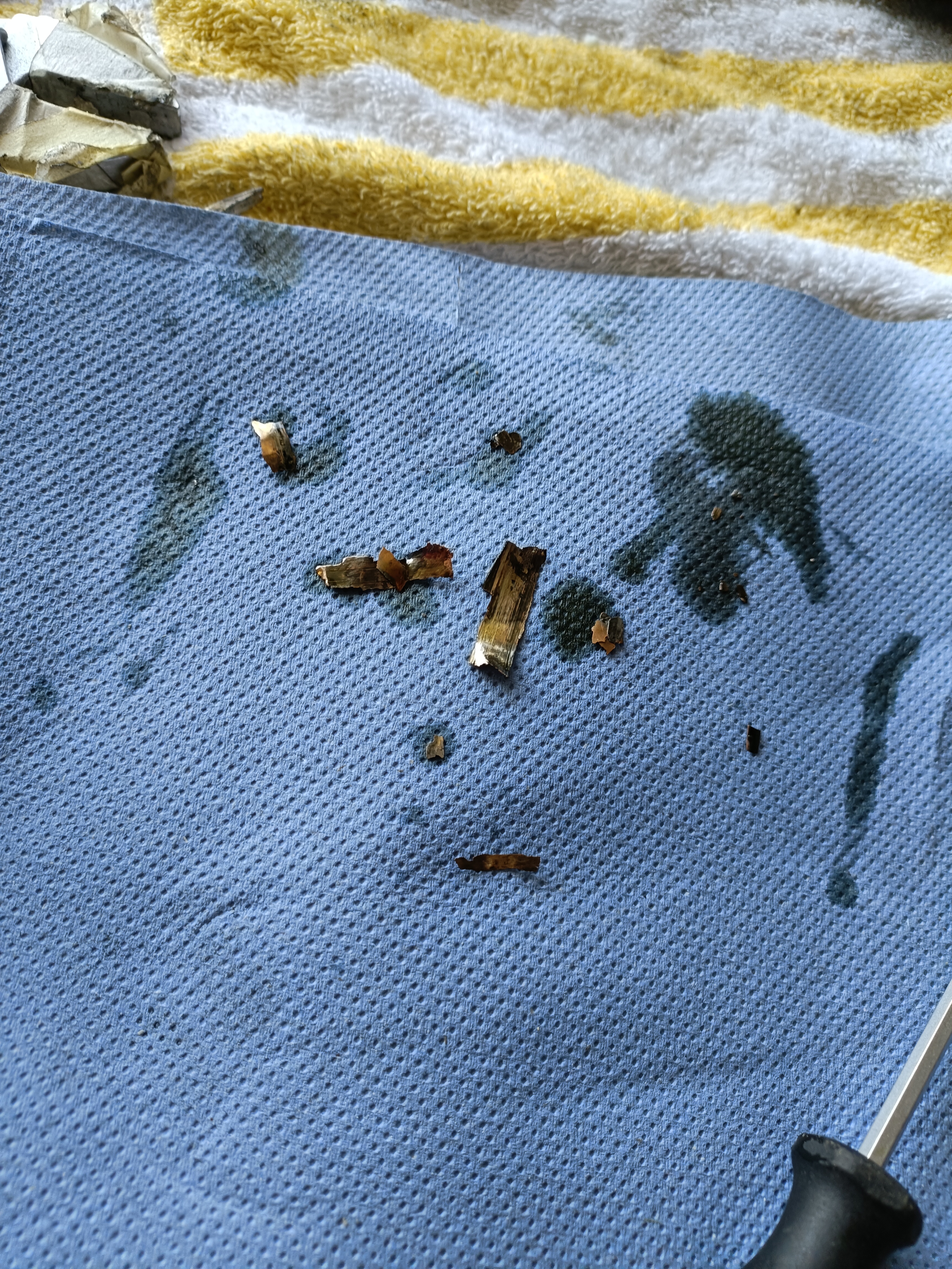

joe8353 Geschrieben 29. Juli 2022 report Teilen Geschrieben 29. Juli 2022 (bearbeitet) Hi, Ich bräuchte mal Rat und Hilfe aus dem Forum. Bin heute den ersten Tag in Grobnik, und Mitte des ersten Turns stehen geblieben. Mechanisch lautes Geräusch, kein Vortrieb mehr, bin also in die Wiese gerollt. Der Motor ließ sich nicht mehr starten, der Anlasser dreht nicht. Unmittelbar vorher war mir aufgefallen, wie stark heute die Antihopping Kupplung arbeitet. Mit dem Lumpensammler zurück in die Box. Der Motor ließ sich starten, läuft aber nur kurz und geht dann mit mechanisch lautem Geräusch wieder aus. Die drei rechten Deckel abgenommen, bringt folgende Bilder, siehe unten. Ich persönlich habe einen Verdacht, möchte aber eure unvoreingenommene Meinung. Die Späne sind nicht magnetisch. Danke Gerhard Bearbeitet 1. August 2022 von joe8353 Heiko reagierte darauf 1 Zitieren Link zu diesem Kommentar Auf anderen Seiten teilen Mehr Optionen zum Teilen...
Mark-Oh Geschrieben 29. Juli 2022 report Teilen Geschrieben 29. Juli 2022 Pleullagerschaden Zitieren Link zu diesem Kommentar Auf anderen Seiten teilen Mehr Optionen zum Teilen...
Rowdy Geschrieben 29. Juli 2022 report Teilen Geschrieben 29. Juli 2022 Die Späne sehen nach Teilen einer Lagerschale aus, den Rest wirst du im Öl finden. Starten würde ich den Motor nicht mehr wenn du vorhast, den ggf. zu retten. Zitieren Link zu diesem Kommentar Auf anderen Seiten teilen Mehr Optionen zum Teilen...
Pavelbronkowski Geschrieben 29. Juli 2022 report Teilen Geschrieben 29. Juli 2022 Lohnt es sich noch zu antworten? vor einer Stunde schrieb Mark-Oh: Pleullagerschaden vor einer Stunde schrieb Rowdy: Die Späne sehen nach Teilen einer Lagerschale aus Leider die einzige sinnvolle Erklärung. An das Pleuel von Zylinder drei kommt man ja ran, da kannst du ja das Lagerspiel (versuchen zu) kontrollieren. Alles andere würde ich persönlich nicht mehr im Paddock auseinander schrauben wollen Zitieren Link zu diesem Kommentar Auf anderen Seiten teilen Mehr Optionen zum Teilen...

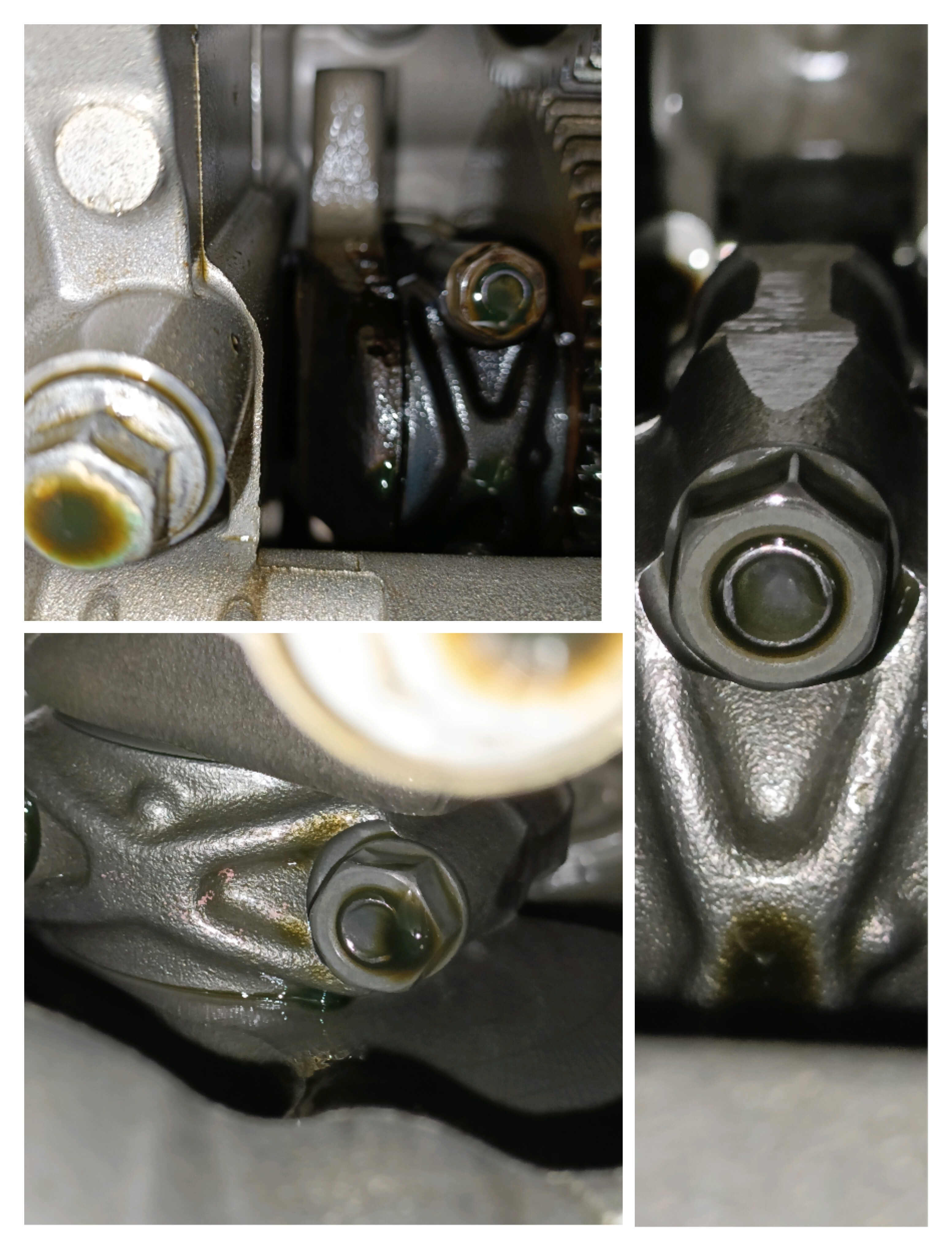

joe8353 Geschrieben 31. Juli 2022 Autor report Teilen Geschrieben 31. Juli 2022 (bearbeitet) Hi, Bin auf dem Heimweg. Ihr dürft mich loben: im letzten Turn hab ich die Honda ins Kiesbett gefeuert... Dafür hab ich nach vielen Jahren Devil_t wiedergetroffen Wer hat einen Tipp für die Diagnosefindung für mich? Wie kann ich das Lagerspiel beim Zylinder 3 prüfen? Ich würde das Mopped mal auf die Bühne stellen und die Ölwanne runter rupfen. Mir bekannte Optionen sind: - wegschmeißen wie sie ist. - den Motor komplett revidieren -einen anderen Tona Motor reinmachen - einen 1050er Motor reinmachen. Ideen? Danke Gerhard Edith: hab das Thema mal umbenannt... Bearbeitet 1. August 2022 von joe8353 Zitieren Link zu diesem Kommentar Auf anderen Seiten teilen Mehr Optionen zum Teilen...

minischda Geschrieben 1. August 2022 report Teilen Geschrieben 1. August 2022 vor 18 Stunden schrieb joe8353: Hi, Bin auf dem Heimweg. Ihr dürft mich loben: im letzten Turn hab ich die Honda ins Kiesbett gefeuert... Dafür hab ich nach vielen Jahren Devil_t wiedergetroffen Wer hat einen Tipp für die Diagnosefindung für mich? Wie kann ich das Lagerspiel beim Zylinder 3 prüfen? Ich würde das Mopped mal auf die Bühne stellen und die Ölwanne runter rupfen. Mir bekannte Optionen sind: - wegschmeißen wie sie ist. - den Motor komplett revidieren -einen anderen Tona Motor reinmachen - einen 1050er Motor reinmachen. Ideen? Danke Gerhard Edith: hab das Thema mal umbenannt... Wenn du fachkundigen Rat haben willst frag mal bei @Eddi um Rat Rowdy reagierte darauf 1 Zitieren Link zu diesem Kommentar Auf anderen Seiten teilen Mehr Optionen zum Teilen...

Jochen ! Geschrieben 3. August 2022 report Teilen Geschrieben 3. August 2022 Am 31.7.2022 um 20:45 schrieb joe8353: Ich würde das Mopped mal auf die Bühne stellen und die Ölwanne runter rupfen. Moin Guter Schritt. Dann leuchtest Du mal von unten die Pleuel an. Siehst Du da deutliche Verfärbungen, dann hast Du den Fehler. An einem WE zwei Mopeds zerschreddert ? Oh Mann, das tut weh ... Gruss, Jochen ! Zitieren Link zu diesem Kommentar Auf anderen Seiten teilen Mehr Optionen zum Teilen...

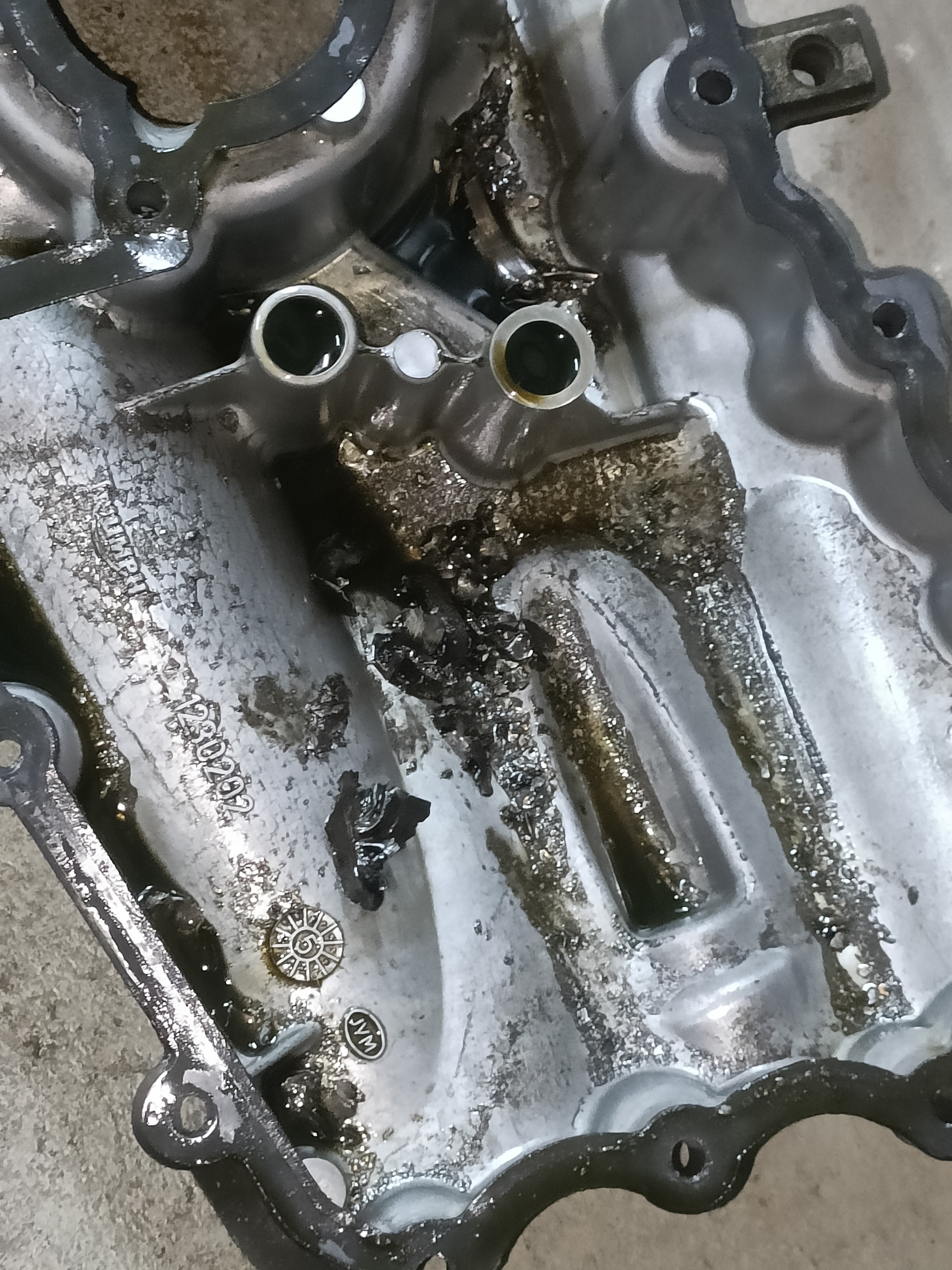

joe8353 Geschrieben 4. August 2022 Autor report Teilen Geschrieben 4. August 2022 (bearbeitet) Hi, so, Kühlerpaket ist ab, Krümmer auch. Und die Ölwanne auch. Seht selbst. Gerhard Hi, Links Oben: Pleuel3 Bearbeitet 4. August 2022 von joe8353 Zitieren Link zu diesem Kommentar Auf anderen Seiten teilen Mehr Optionen zum Teilen...
Pavelbronkowski Geschrieben 4. August 2022 report Teilen Geschrieben 4. August 2022 (bearbeitet) vor einer Stunde schrieb joe8353: Links Oben: Pleuel3 Der heißt ab jetzt Bläuel (also wegen der Farbe). Da hast du wohl deinen Übeltäter... Da sind erschreckend viele Festkörper in deiner Ölwanne. Da hat mancher Goldsucher nicht so viel in seiner Waschpfanne! Vor ein paar Tagen war ich noch gewillt zu schreiben: Motor aufbauen! Sind ja nur eine Kurbelwelle, Pleuel und alle Lager zu ersetzen. Aber wie will man die ganzen Ölkanäle zu 100% gereinigt bekommen??? Vielleicht doch besser die Finger weg von diesem Motor. P.S. Nockenwellen und Kopf nehme ich gerne mit in meinen Fundus auf.... Bearbeitet 4. August 2022 von Pavelbronkowski Zitieren Link zu diesem Kommentar Auf anderen Seiten teilen Mehr Optionen zum Teilen...

Jochen ! Geschrieben 5. August 2022 report Teilen Geschrieben 5. August 2022 vor 21 Stunden schrieb joe8353: Seht selbst. Tja, schade, typischer Lagerschaden. Habe da aber schon deutlichst schlimmere Fälle gesehen und auch wieder fit bekommen. Schau erst mal, wie die KW aussieht und entscheide dann. Wenn die noch gut ist, Motor wieder aufbauen. Evtl. findest Du ja auch eine gute Gebraucht-KW. Da eh alles zerlegt wird, ist die Reinigung der Ölkanäle kein großes Thema und mit etwas Sorgfalt bleibt nichts darin zurück, sofern sich in den relevanten Kanälen überhaupt etwas findet. Meist bleibt fast alles im Filter hängen und kommt gar nicht erst bis zur Pumpe. Aber auch dann sollte man ALLES reinigen. Gruss, Jochen ! Zitieren Link zu diesem Kommentar Auf anderen Seiten teilen Mehr Optionen zum Teilen...

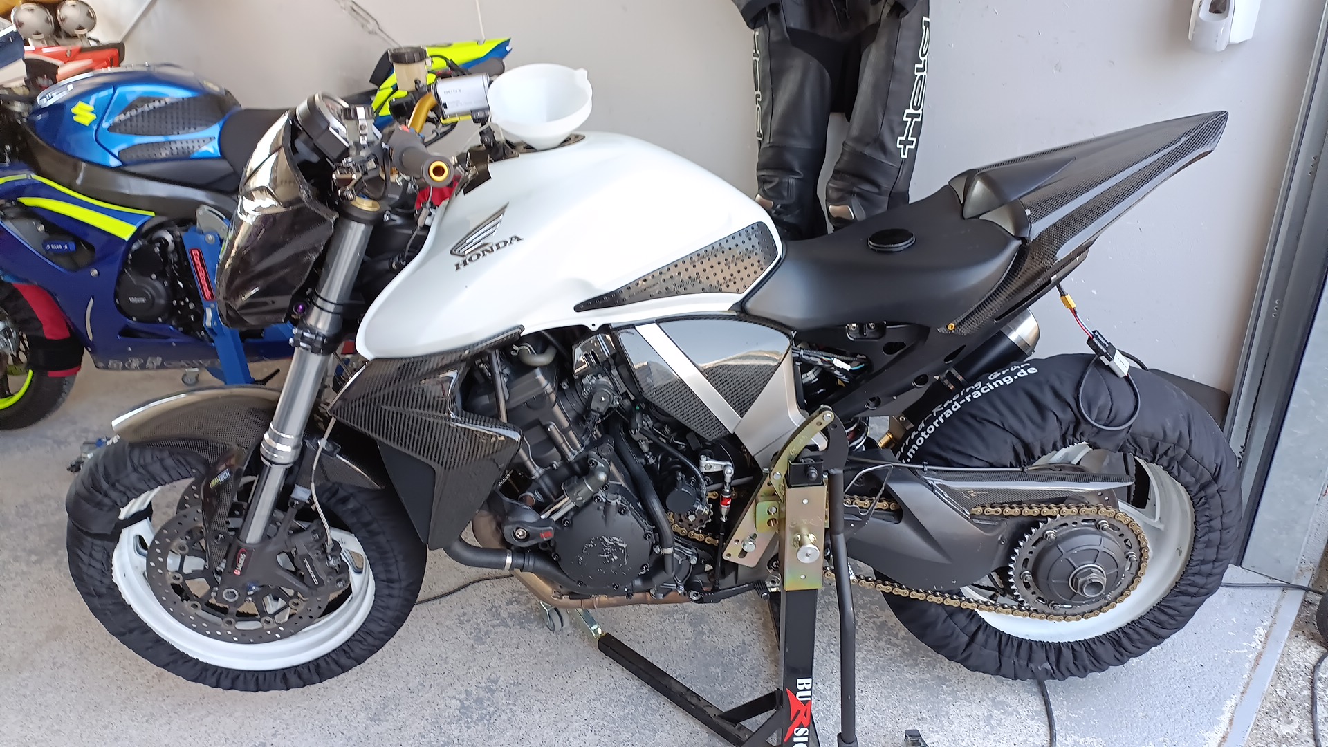

joe8353 Geschrieben 5. August 2022 Autor report Teilen Geschrieben 5. August 2022 16 hours ago, LuKu said: @joe8353 Was für'ne Honda ist das denn eigentlich? Im Übrigen: Mein Beileid! Hi, danke fürs Beileid, Köpfchen streicheln tut gut Die Honda war mal eine CB1000R, der Eigner hat aber unglaublich viel Kohle versenkt in Motortuning, Fahrwerkstuning und Leichtbau. Und in eine Kamera auf dem Tank, die GENAU da ist wo mein Kopf hin muss wenn ich mich klein mache. Aber wie oben schon gesagt, das ist so ein Ding, draufsetzen, wohlfühlen, top Zeiten in den Asphalt brennen. Und meine Speedtona erfordert da immer Arbeit, Mühe und viel Liebe und ich bin trotzdem langsamer @ Jochen: also Motor raus und erstmal aufmachen? Was kostet ein Satz Lager? KW gebraucht? Da hatte ich eine für 200 EUR (?) irgendwo gesehen. Dichtungssatz und Schischi 300? Pleuelschrauben nochmal 100? Pleuel auch gebraucht? 100 vielleicht? Wären also >>1000Steine, um sie wieder fit zu kriegen... Hm. Mal überlegen. Danke. Gerhard LuKu reagierte darauf 1 Zitieren Link zu diesem Kommentar Auf anderen Seiten teilen Mehr Optionen zum Teilen...

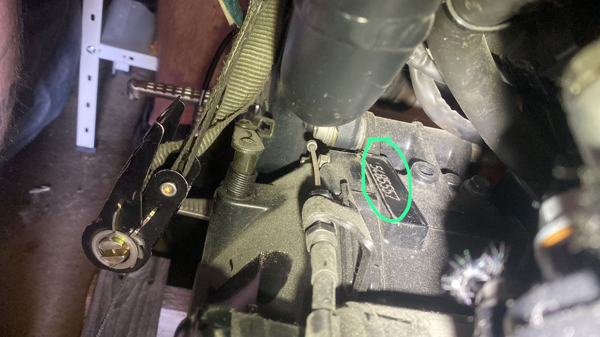

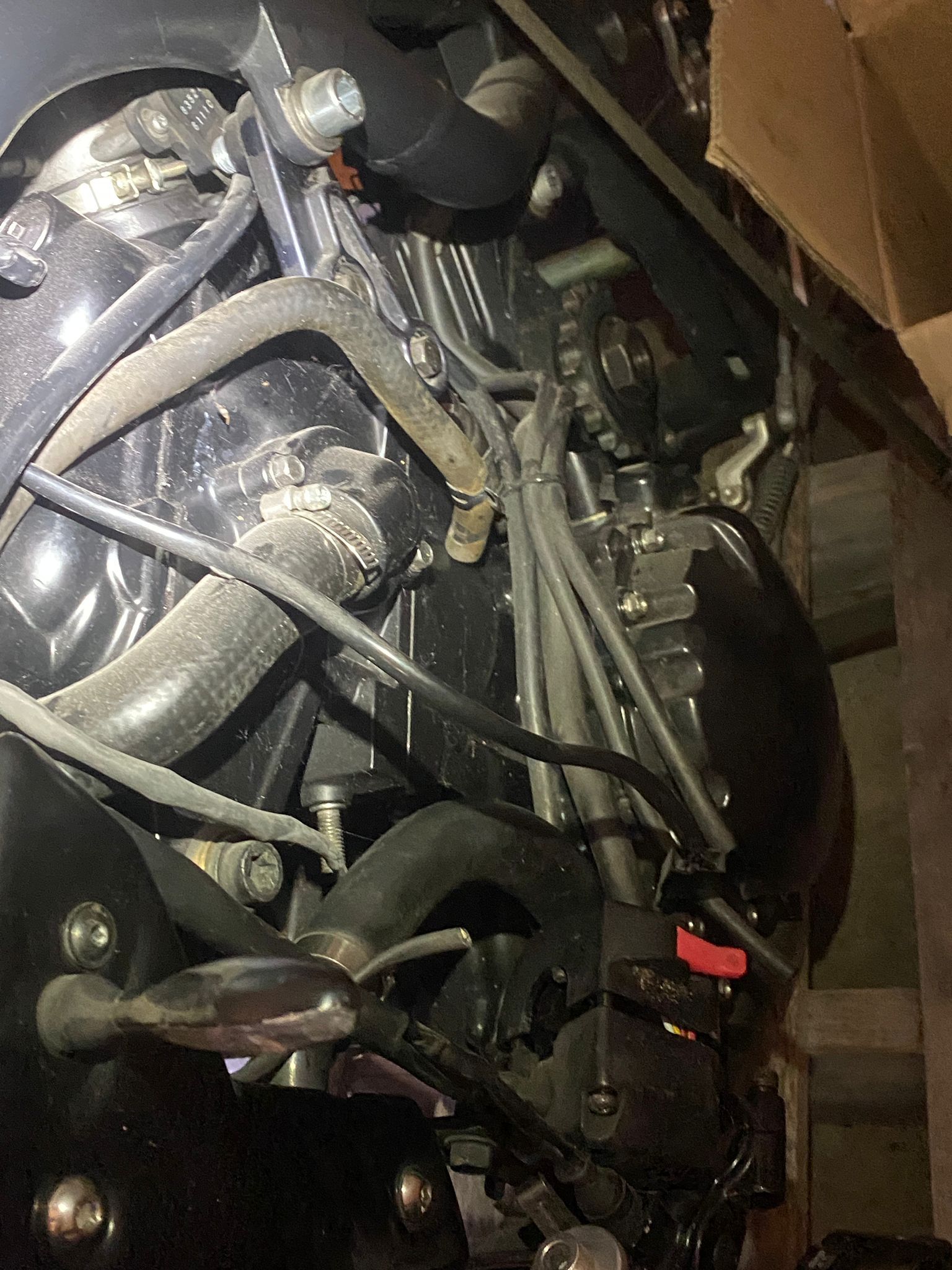

joe8353 Geschrieben 9. August 2022 Autor report Teilen Geschrieben 9. August 2022 (bearbeitet) On 8/1/2022 at 3:37 PM, schmidei said: Zu 2: Da würde ich nicht wetten. Die haben, glaube ich mich zu erinnern, eine mehr, aber passen könnte das trotzdem. Ich wollte ja in Elise im Rahmen völligen Wahnsinns einen NN-Motor mitsamt allem Krimskrams reinsetzen. Und wenn ich´s noch recht im wirren Kopf habe hätte das "Physisch" gepasst. Hi, @schmidei: wie unterscheiden sich die Motoren ab 2011 von denen bis 2010? Wenns "physisch" passt: Woran bist Du gescheitert? Ich hab grad einen Motor angeboten bekommen, der wohl irgendwas um die 2011 als Baujahr hat. Wie erkenne ich ob der alt oder neu ist? Bilder siehe unten (leider beliebig bescheiden). Wenn mir jemand sagen kann wie ich einen 11er Motor identifiziere (achso: der Motor hat wohl schon eine Ölwanne aus2006?!?) kann ich gerne nach weiteren Bildern fragen, aktuell weiß ich aber nicht mal wo ich hinschauen muss. Edith: kann jemand was mit der Motornummer anfangen? Danke Gerhard Bearbeitet 9. August 2022 von joe8353 Zitieren Link zu diesem Kommentar Auf anderen Seiten teilen Mehr Optionen zum Teilen...
schmidei Geschrieben 9. August 2022 report Teilen Geschrieben 9. August 2022 vor 21 Minuten schrieb joe8353: @schmidei: wie unterscheiden sich die Motoren ab 2011 von denen bis 2010? Wenns "physisch" passt: Woran bist Du gescheitert? An der Erkenntnis, daß jetzt wirklich genügend tausende Euros in den alten Bock geflossen sind. Ich hatte mich damals allerdings mit NN01-Motor beschäftigt. NV-Motoren (2011 - 2015) passen bis auf die Ölwanne, der Motor hat eine etwas andere Einbaulage im Chassis, ziemlich sicher. Zitieren Link zu diesem Kommentar Auf anderen Seiten teilen Mehr Optionen zum Teilen...
SiRoBo Geschrieben 9. August 2022 report Teilen Geschrieben 9. August 2022 56 minutes ago, joe8353 said: Wie erkenne ich ob der alt oder neu ist? Bilder siehe unten (leider beliebig bescheiden). Wenn der Motor noch in seinem originalen Rahmen hängt, dann ist es einer bis MJ2010. Sieht man an den Rahmenrohren, die sind bei der NV aufwärts anders. Zitieren Link zu diesem Kommentar Auf anderen Seiten teilen Mehr Optionen zum Teilen...
starfighter1967 Geschrieben 9. August 2022 report Teilen Geschrieben 9. August 2022 (bearbeitet) ne das ist ein NV Motor der Motornummer nach Bearbeitet 9. August 2022 von starfighter1967 Zitieren Link zu diesem Kommentar Auf anderen Seiten teilen Mehr Optionen zum Teilen...
maggo Geschrieben 9. August 2022 report Teilen Geschrieben 9. August 2022 vor 49 Minuten schrieb SiRoBo: Sieht man an den Rahmenrohren, die sind bei der NV aufwärts anders. und die Kühlerblenden sagen 05-07. vor 8 Minuten schrieb starfighter1967: ne das ist ein NV Motor der Motornummer nach seltsam... Zitieren Link zu diesem Kommentar Auf anderen Seiten teilen Mehr Optionen zum Teilen...
