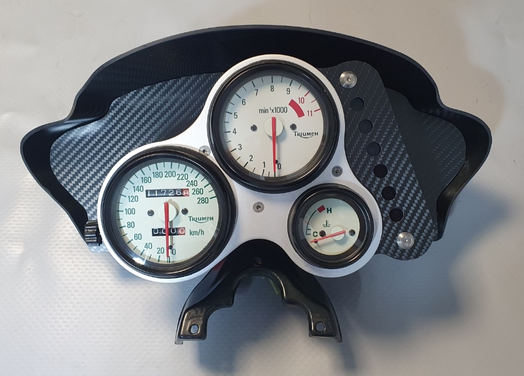

tkp1 Geschrieben 6. Februar 2023 report Geschrieben 6. Februar 2023 Am 1.2.2023 um 21:50 schrieb Lake: Ich habe mal nach Ersatz geschaut, finde aber nur runzelige schwarze Blenden keine in Carbonoptik, Hatte das gleiche Problem......also Carbon-Platte besorgt, alte Blende als Schablone verwendet und neue Blende angefertigt. deedee, sniff, Magic Footprince und 2 Weitere reagierten darauf 5 Zitieren
Lake Geschrieben 6. Februar 2023 Autor report Geschrieben 6. Februar 2023 Ähm ... haben will?!! Verkaufst du die auch? Zitieren
tkp1 Geschrieben 6. Februar 2023 report Geschrieben 6. Februar 2023 Neee Du......aber ist echt kein Akt und ne Platte kostet auch nicht die Welt. Also einfach loslegen 😉! Zitieren

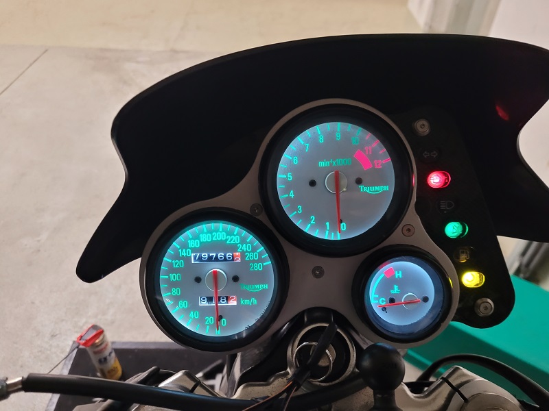

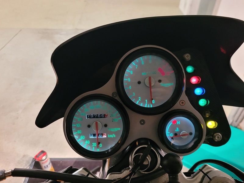

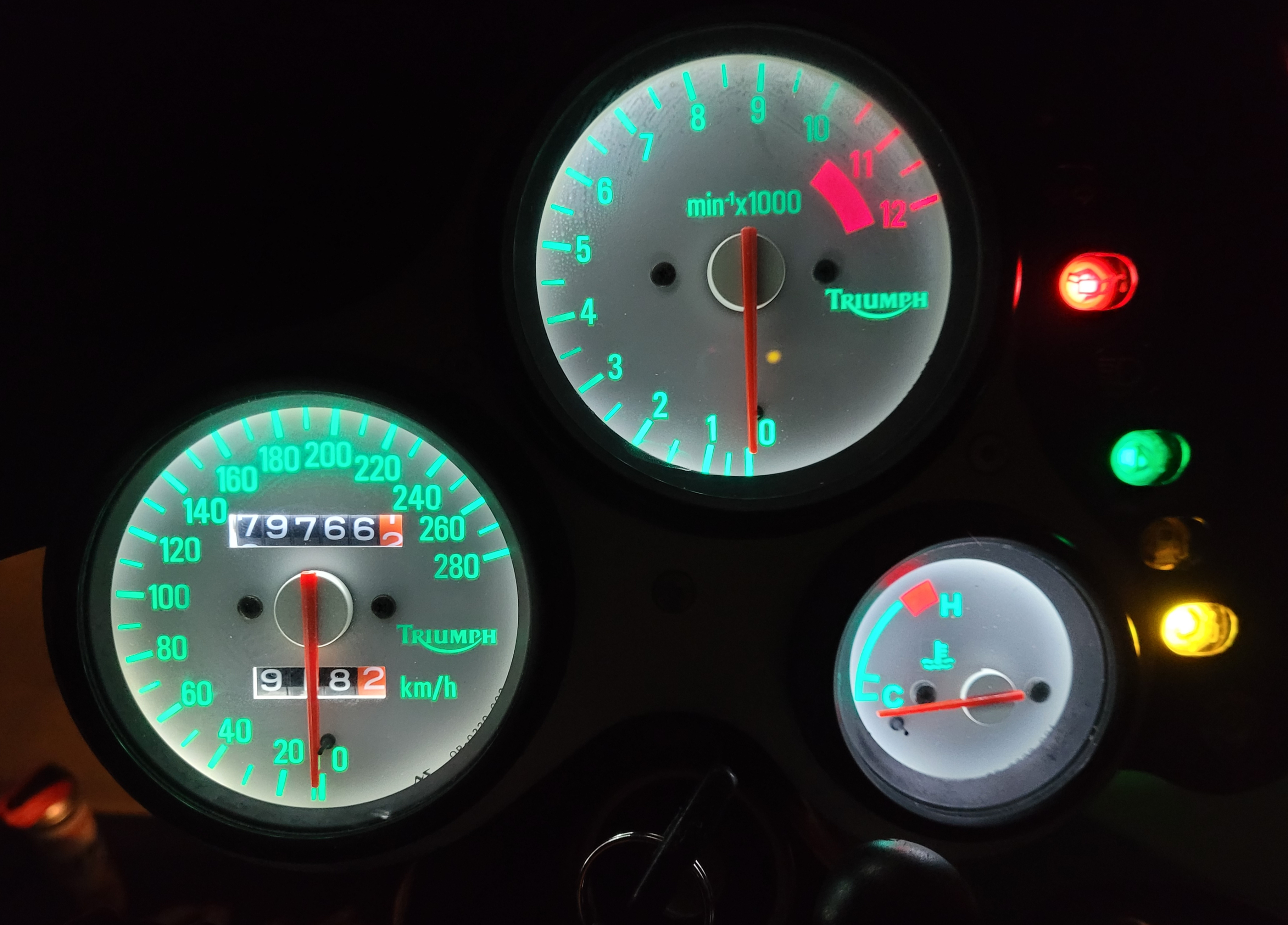

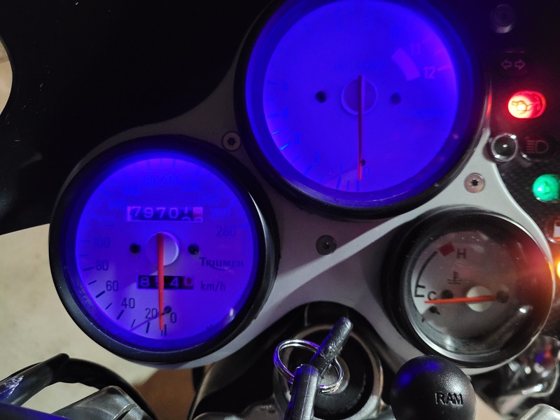

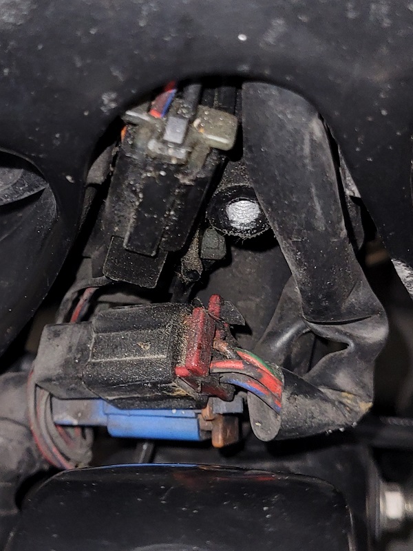

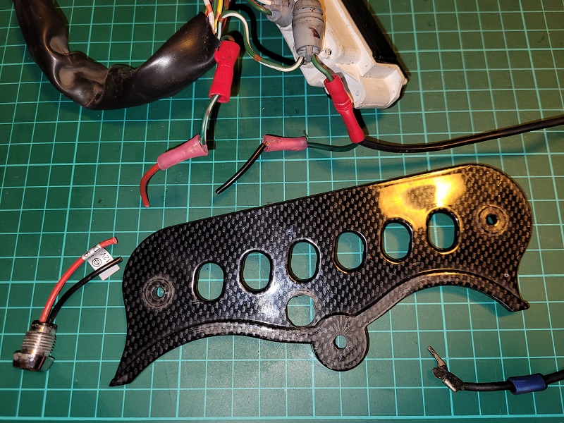

Lake Geschrieben 11. Februar 2023 Autor report Geschrieben 11. Februar 2023 Heute: Elektrik Die Instrumenteneinheit war dran. Dort waren mehrere Birnchen ausgefallen und blaue LEDs als Beleuchtung für die Rundinstrumente verbaut (im Dunkeln quasi nicht ablesbar). Vom Vorbesitzer war eine zweite Blinklampe verbaut und so geschaltet, dass sie für links blinkt, während das Orginal-Kontrolllämpchen nur beim rechts Blinken leuchtet. Mein Plan war eigentlich nur "fix" die kaputten T5 Lämpchen - darunter die für die Blinker - gegen neue auszutauschen. Die Verkabelung des Extra-Lämpchens war dann für meinen Geschmack aber etwas zu abenteurlich. Deswegen und weil mir das Ding eh nie wirklich gut gefallen hat musste beides weichen. Im Instrumentengehäuse fanden sich nur noch ziemlich genau anderthalb Gummitüllen - eine etwas in die Jahre gekommene originale und eine fachmännisch vom VB "selbstgebaute". Es hat ein bischen gedauert, aber nach einiger Internetrecherche habe ich günstigen Ersatz (links im Bild) gefunden. Es handelt sich dabei zwar nicht wie original um einseitige Tüllen, aber ich denke das kann der Entkopplung auch nicht abträglich sein. Zurück zum eigentlichen Problem: den kaputten Glühbirnchen in der Kontrolleinheit. Neue Glühlämpchen hatte ich bereits bestellt. Deren Durchmesser "obenrum" war aber schmaler als der der originalen, welche sauber in den Gummifassungen saßen - der bestellte Ersatz hatte Luft zum Gummi. Also wieder auf die Suche online begeben und hier im Forum gelesen. Wenn eh schon neue bestellen, warum nicht auch gleich die hässlichen blauen LEDs austauschen? Wenn eh schon LEDs bestellen, warum eigentlich nicht gleich für die Kontrolllämpchen auch LEDs bestellen? ... So kam eins zum anderen und ehe ich mich versehe, landen auch Widerstände für die Tank- und MIL im Einkaufswagen, um die gleich mit auf LED umzurüsten. Danke an @Mark-Oh für die tolle Inspiration und Anleitung! Für die T10 Fassungen habe ich dann relativ billige Chinaware mit 9x4014 SMD LEDs verwendet. Würde ich so nicht noch mal kaufen, aber andere schienen mir überteuert (2 Stck. für 15 €) und bei blauertacho4u, wo ich bestellt habe, waren die T10er zwar günstiger, dafür verkaufen sie die in Deutschland nicht (hat wohl rechtliche Gründe, da keine STVO Zulassung). Für die T5 habe ich mehrere verschiedene LEDs verwendet: MaXtron 2x SMD 5730 LED, 100LM für die Blinkkontrollleuchte. Die LED hat den Gleichrichter (so dass sie polungsunabhängig funktioniert) gleich mit aufgelötet. Diffuse T5 LEDs ("Tacho und Display LED") für alle anderen Kontrollleuchten, die sind billiger aber polungsabhängig. MaXlume 4x SMD 2835 LED, 240LM, da die untere Hälfte des Tachos laut Bildern hier im Forum wohl oft schwächer beleuchtet ist, habe ich dafür eine hellere LED mit 240 lm genommen. Zusätzlich noch von Conrad: Hochlast-Widerstände, axial bedrahtet 5W, 5% HV 1218 - Gummitüllen Nachdem wir nun eh schon beim Geldausgeben sind, mussten die ausgenudelten Schräublein auch gleich noch neuen weichen. Erst hatte ich als Ersatz Torx bestellt, da war die Optik dann aber nicht soooo dolle verglichen mit den Innensechskantschrauben. Die ganzen neuen Gummitüllen musste ich ein wenig schmieren beim Zusammenbau, damit die Schraubverbindungen der Instrumente leichter reinflutschen. Für die Abdeckung der Kontrolllampen habe ich leider kein günstiges Ersatzteil gefunden, also verschließt vorerst ein Gummipropfen das Loch. Die Lösung von @tkp1 finde ich super, vielleicht werd ich das auf lange Sicht auch noch in Angriff nehmen. Kurze Zwischenfrage dazu: wie hast du das mit der dickeren Kante (da wo das Aluminium aufliegt) und den Stegen auf der Unterseite (die das Gehäuse der Lämpchen fixiert) gehandhabt? Die Instrumenteneinheit wieder anzubauen war ein ziemliches Gefummel. Irgendwie sind die Besfestigungslöcher im Flyscreen nicht wirklich passgenau und es war gar nicht so einfach die Schrauben so durch die Löcher zu bekommen, dass sie ins Gewinde der Einheit gehen. Auch die Kabel waren recht fummelig und ich finde die Lösung nicht wirklich gut. Wie habt ihr bei euch die Kabel hinter das Halteblech gefriemelt, ohne Knick und ohne dass die Stecker hinter dem Blech noch halb rausschauen? (bevor ihr fragt: Foto war vorm Ausbau, deswegen noch der ganze Schmodder ) Wie dem auch sei, als alles endlich zusammengebaut ist, war spätestens bei der ersten Inbetriebnahme all der vorangegangene Ärger wie weggeblasen. Interessant fand ich (war mir vorher nie aufgefallen), dass die Beleuchtung gedimmt wird, sobald man die Scheinwerfer einschaltet - durchaus sinnvoll . Hier nun das fertige Endprodukt: Bin mit der Ausleuchtung super zufrieden. Mit meiner Arbeit an sich eigentlich auch, bis ich den Blinker betätigt habe. Mir war das absolut nicht bewusst, dass mit nur einer Blinkkontrollleuchte und alles auf LED, sich die Blinkanlage plötzlich in eine Warnblinkanlage verwandelt . Also wieder online auf die Suche nach Antworten. Es hat einen Moment gebraucht, um es zu begreifen, aber hier fand ich schließlich alle Erklärungen, die ich suchte: Wäre mir das klar gewesen, hätte ich bei Conrad zwei Dioden für ein paar Cent mitbestellt und eingelötet. Im Nachhinein hat mich das echt tierisch geärgert und ich habe eine Weile mit mir gehadert ob ich alles wieder auseinandernehmen soll. Auch wenn ich dafür momentan zu faul bin, ist der Plan auf lange Sicht, ein eigenes Kabel für die Instrumenteneinheit zusammenzucrimpen, dann ohne Lötstellen und mit den Widerständen UND Dioden. An sich finde ich die Dioden sind die einzige wirklich elegante Lösung für das Problem. Im Endeffekt fiel die Entscheidung nun aber vorerst auf das Kellermann Relais (Blinkerrelais R2). Leider passen die Flachstecker im Lieferumfang nicht direkt in die Relais-Fassung. Die Idee ist nun, einen H4 Stecker zu besorgen und das Kellermann Relais über diesen in die originale Fassung einzustecken. Wenn ich mich richtig informiert habe, sollte das passen. Zudem sollte der obere Pol in der Fassung auf Masse liegen. Also müsste es klappen, das Relais wie folgt dargestellt anzuschließen (Sicht vom Heck aus auf den Relais-Steckplatz) - oder gibt es irgendwelche Einwände? Quote Aus der Kellermann Montageanleitung: Anschluss des Blinkgebers: schwarzes Kabel: Minus - (31 oder E) rotes Kabel: (Zündungs-) Plus + (49 oder B) zweifarbiges Kabel: Ausgang +...+...+... (49a oder L) triplehead, Tuebinger, Triplemania und 6 Weitere reagierten darauf 7 2 Zitieren

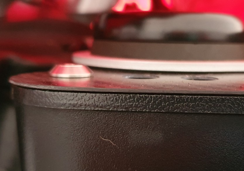

joe8353 Geschrieben 14. Februar 2023 report Geschrieben 14. Februar 2023 Hi, sehr schön Blinker ist ärgerlich, aber Du hast die Anleitung ja schon gefunden. Zu den Schrauben: wenn Optik wichtig ist, warum nicht Aluschrauben, in deiner Wunschfarbe (silber? Schwarz? orange? nein, orange is nur Spaß )eloxiert? Gerhard Zitieren
tkp1 Geschrieben 15. Februar 2023 report Geschrieben 15. Februar 2023 Am 11.2.2023 um 16:23 schrieb Lake: @tkp1 finde ich super, vielleicht werd ich das auf lange Sicht auch noch in Angriff nehmen. Kurze Zwischenfrage dazu: wie hast du das mit der dickeren Kante (da wo das Aluminium aufliegt) und den Stegen auf der Unterseite (die das Gehäuse der Lämpchen fixiert) gehandhabt? Die originale Blende bleibt erhalten, die Carbon-Blende entsprechend dünn ausführen und aud der originalen Blende montieren. Die dicke Kante der originalen Blende dient als Anschlag. Hier mal ein Bild seitlich, auf dem sowohl die originale- als auch die darauf montierte Carbon-Blende zu sehen ist. Wie gesagt......kein Hexenwerk wenn mal einigermaßen genau arbeitet. Lake reagierte darauf 1 Zitieren
Lake Geschrieben 15. Februar 2023 Autor report Geschrieben 15. Februar 2023 @joe8353 Generell ist das auf jeden Fall interessant, aber bei den Senkkopfschräubchen im Cockpit würde man den Unterschied zwischen Edelstahl und Alu (von Orange mal abgesehen ) doch kaum sehen. Allerdings bin ich am überlegen Gretty einen Satz Motorschrauben zu spendieren, da kämen dann welche mit schönem Köpfchen aus Alu in Frage. Hab dazu auch schon viel hier im Forum gelesen, wobei die Meinungen ja deutlich auseinandergehen, wenn es zur Frage kommt, welche Qualität Anbieter wie Jäger oder Pro-Bolt bieten. Erstmal widme ich aber weiterhin der Wartung. Gestern kamen endlich die lange ersehnten Ersatzteile an. Am Wochenende wird es dann ernst: Luftfilter Zündkerzen Kühler Ventilspiel Wasserpumpe ... und eben der Einbau des Blinkerrelais stehen an. Bei der Wasserpumpe hab ich Anfang der Woche Mist gebaut. Normal gehe ich immer nach dem WHB vor, aber bei der WP kurz mal nicht nachgedacht (sind ja nur drei Schrauben) und sie kurzerhand einfach ausbaut. Belohnt wurde das Ganze mit einem Schwall kostbaren braunen Goldes. Zum Glück stand noch die Wanne drunter (von der Kühler Demontage). Das war zunächst sehr ärgerlich, aber gut, wieder was gelernt^^. Und dabei schrieb @Jochen ! noch extra "Deckel" ... On 1/27/2023 at 8:54 AM, Jochen ! said: Kleiner Rat am Rande : Mach den Deckel der Wasserpumpe runter, schau Dir den Zustand an, reinige wenn nötig. Dann verwende einen neuen O-Ring, evtl. neue Paßhülsen (mit Keramikpaste einsetzen) und eine neue Schraube (V4A mit Flansch) samt neuem Dichtring als Ablaßschraube. Gute Nachricht ist, die WP sieht sehr gut aus. Dichtungen und Hülsen werde ich aber gleich ersetzen, wenn ich schon dabei bin. Aufgrund der gesammelten Erfahrung bezüglich planlosem Vorgehen, werde ich noch mal überlegen, was in welcher Reihenfolge Sinn macht, und die Aktionen für's Wochenende minutiös im Voraus planen. Z.B. erst Ventilspiel und dann Zündkerzen ... erst Wasserpumpe, dann Kühlsystem auffüllen solche Sachen halt ... Was mir momentan aber echt Sorgen macht ist die Dichtung des Ventildeckels. Was ich dazu so gelesen habe (z.b. hier und hier) klang nicht gerade beruhigend. Ich habe weder die Dichtung noch Silikon Dichtmasse hier und möchte ungern festellen, dass ich noch Sachen bestellen muss wenn der Motor dann offen rumsteht. Woher weiss man ob die Dichtung neu muss? Wie hoch die Wahrscheinlichkeit, dass sie ausgetauscht werden muss? Was für Dichtmasse sollte man da nehmen? Woran erkennt man ob alles richtig sitzt? (leichte Panik macht sich breit ) Wie sieht es mit dem LLRV aus, sollte man da was machen - "weißen Pilz putzen" oder so - wenn man eh schon dran ist oder lieber Finger weg? Im WHB steht zur Wartung des LLRV quasi nichts, mal von Widerstände messen und ggf. komplett austauschen abgesehen. Drosselklappen syncen kann ich nicht. Aber sollte man da sonst was machen ggf. demontieren (dafür hab ich ne Dichtung da ) und reinigen? Kann man da vorsichtig was schmieren, oder auch hier lieber Finger weg? @tkp1 smart. echt smart, danke Zitieren
