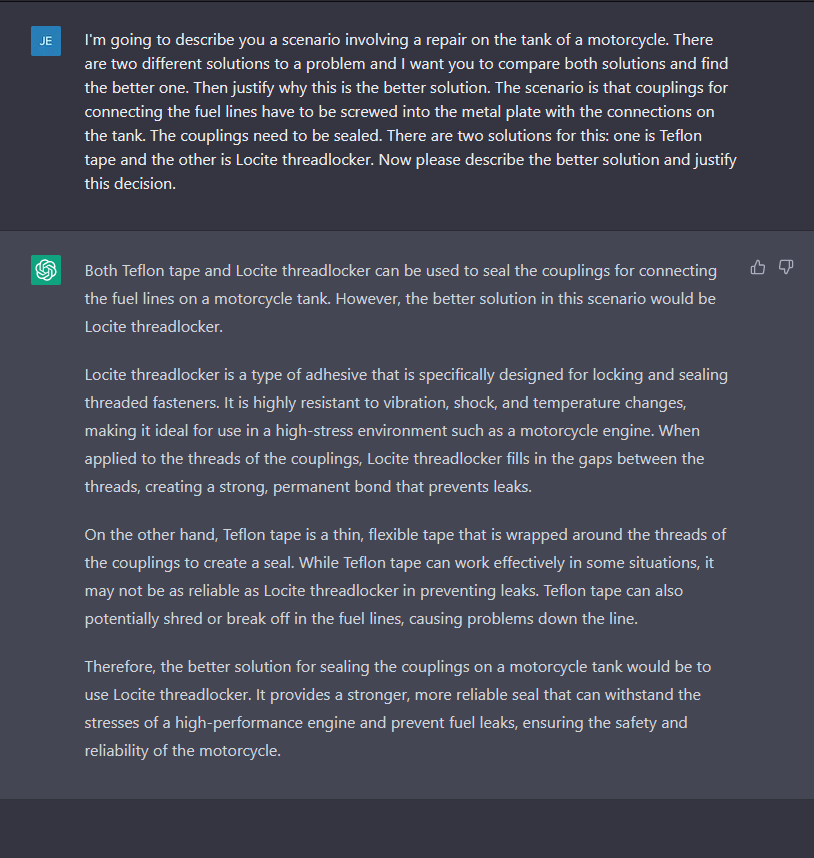

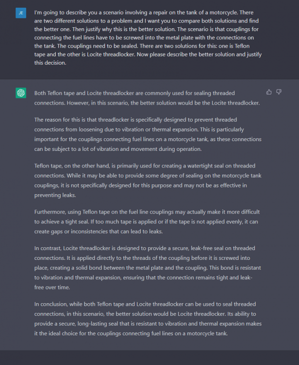

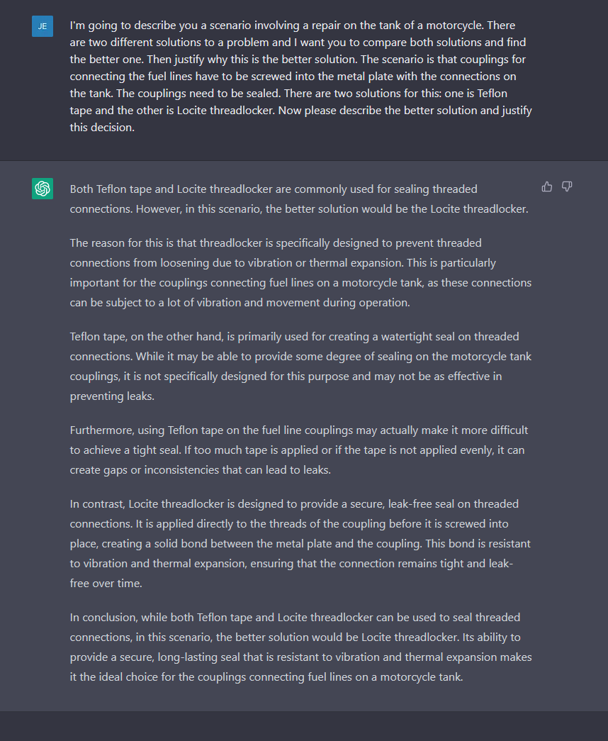

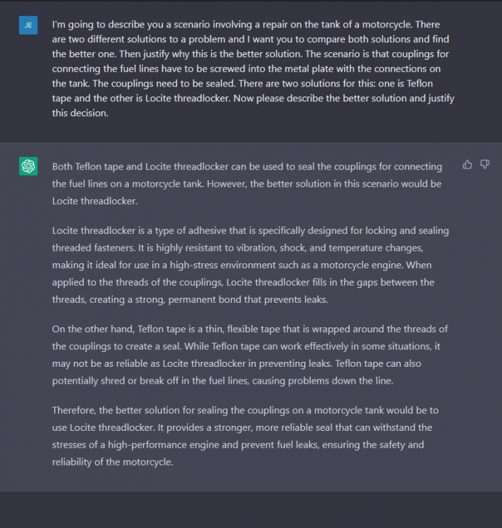

Lake Geschrieben 6. März 2023 Autor report Geschrieben 6. März 2023 (bearbeitet) FYI, Chat GPT schwört auf Locite ... Naja, vielleicht dann beim nächsten Mal (hoffentlich nicht nötig ) ... Bearbeitet 6. März 2023 von Lake Zitieren
triplehead Geschrieben 6. März 2023 report Geschrieben 6. März 2023 vor 1 Stunde schrieb Lake: FYI, Chat GPT schwört auf Locite ... Unfassbar, so weit sind wir schon... Lake reagierte darauf 1 Zitieren
IceOnly Geschrieben 6. März 2023 report Geschrieben 6. März 2023 Stell ChatGPT die Frage nochmal aber schreib Loctite richtig 😆😆 Ich hab bei mir auch Teflon Band drin, finde aber Loctite die bessere Lösung, wohl weil es das Gewinde "auffüllt", aber ist ne reine gefühlssache-funktionieren tut wohl beides. triplehead und Lake reagierten darauf 1 1 Zitieren
nicksen Geschrieben 6. März 2023 report Geschrieben 6. März 2023 vor 2 Minuten schrieb IceOnly: Ich hab bei mir auch Teflon Band drin, finde aber Loctite die bessere Lösung, wohl weil es das Gewinde "auffüllt", aber ist ne reine gefühlssache-funktionieren tut wohl beides. was glaubst, was bei der nutzung von teflonband passiert? die KI hat aber ein anderes argument vornangestellt - vibrationen... Lake reagierte darauf 1 Zitieren
IceOnly Geschrieben 6. März 2023 report Geschrieben 6. März 2023 vor 16 Minuten schrieb nicksen: was glaubst, was bei der nutzung von teflonband passiert? die KI hat aber ein anderes argument vornangestellt - vibrationen... Geht das auch "auf"? Ja ich sag ja ist mehr ne Gefühlsgeschichte, glaube Loctite ist da "Idiotensicherer", bei mir war das Teflon Band nicht gleich dicht, ich arbeite damit aber auch so gut wie nie. Zitieren
nicksen Geschrieben 6. März 2023 report Geschrieben 6. März 2023 vor 13 Minuten schrieb East: Die Künstliche Intelligenz hat aber keine Ahnung vom realen Leben, beim Necrol schon 8Jahre dicht, bei mir mindestens schon 4 Jahre, was für Vibrationen sollen denn an der Stelle dazu führen daß das Teflonband versagen sollte? 🤔 hab nicht gesagt, daß die KI recht hat... ich arbeite berufsbedingt relativ viel mit teflonband. richtig angewandt sind die schraubverbindungen unter druck, vibrationen, wechselnden temperaturen usw. dicht. IceOnly, Lake und Rowdy reagierten darauf 2 1 Zitieren

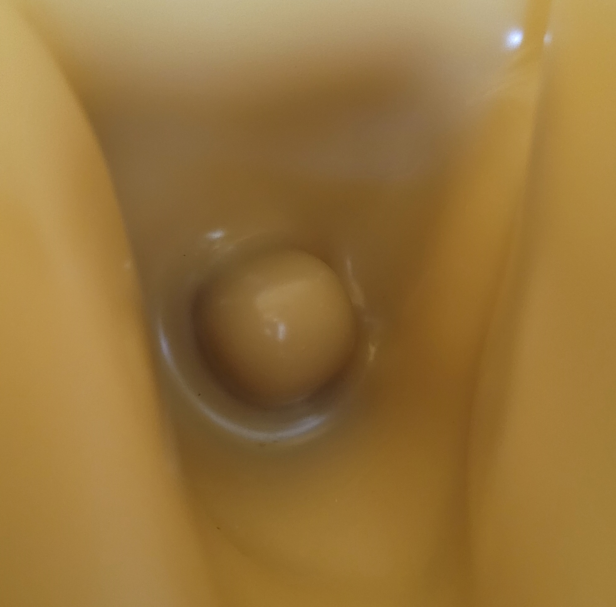

Lake Geschrieben 6. März 2023 Autor report Geschrieben 6. März 2023 War übrigens nicht so ganz ernst gemeint mit Chat GPT ;) wobei es natürlich schon interessant ist, das Internet auf die Art nach Informationen zu durchkämmen. Aber mal weg vom Streit um die beste Dichtung (Wortspiel beabsichtigt) eine ganz andere Frage... Quote Nun ist aber meine schlimmste Befürchtung eingetreten und der Tank ist (an der rechten Schraube) undicht - ist zwar nur minimal feucht, aber trotzdem . Stellt sich raus, es ist alles in Ordnung . Was da rauskam aus dem Schraubenloch ist da wohl irgendwie beim saubermachen drinne geblieben. Das Gewinde zeigt keine Anzeichen von Rost. Die Hutmutter sehen noch gut eingepackt aus: Würdet ihr die trotzdem sicherheitshalber machen (hab ja jetzt alles da)? Never change a running System und so ... Zitieren
Magic Footprince Geschrieben 7. März 2023 report Geschrieben 7. März 2023 iiiii Klitpic, sorry den konte ich mir nicht verkneifen Frank, Lake, triplehead und 2 Weitere reagierten darauf 1 4 Zitieren
Triple Fighter Geschrieben 8. März 2023 report Geschrieben 8. März 2023 War übrigens nicht so ganz ernst gemeint mit Chat GPT ;) wobei es natürlich schon interessant ist, das Internet auf die Art nach Informationen zu durchkämmen. Aber mal weg vom Streit um die beste Dichtung (Wortspiel beabsichtigt) eine ganz andere Frage... Nun ist aber meine schlimmste Befürchtung eingetreten und der Tank ist (an der rechten Schraube) undicht - ist zwar nur minimal feucht, aber trotzdem . Stellt sich raus, es ist alles in Ordnung . Was da rauskam aus dem Schraubenloch ist da wohl irgendwie beim saubermachen drinne geblieben. Das Gewinde zeigt keine Anzeichen von Rost. Die Hutmutter sehen noch gut eingepackt aus: Würdet ihr die trotzdem sicherheitshalber machen (hab ja jetzt alles da)? Never change a running System und so ...Hi,Wenns grad eh schon zerlegt ist , dann machs!Hast dann Deine Ruhe und es kann nix mehr passieren.Gesendet von meinem SM-S918B mit Tapatalk Zitieren

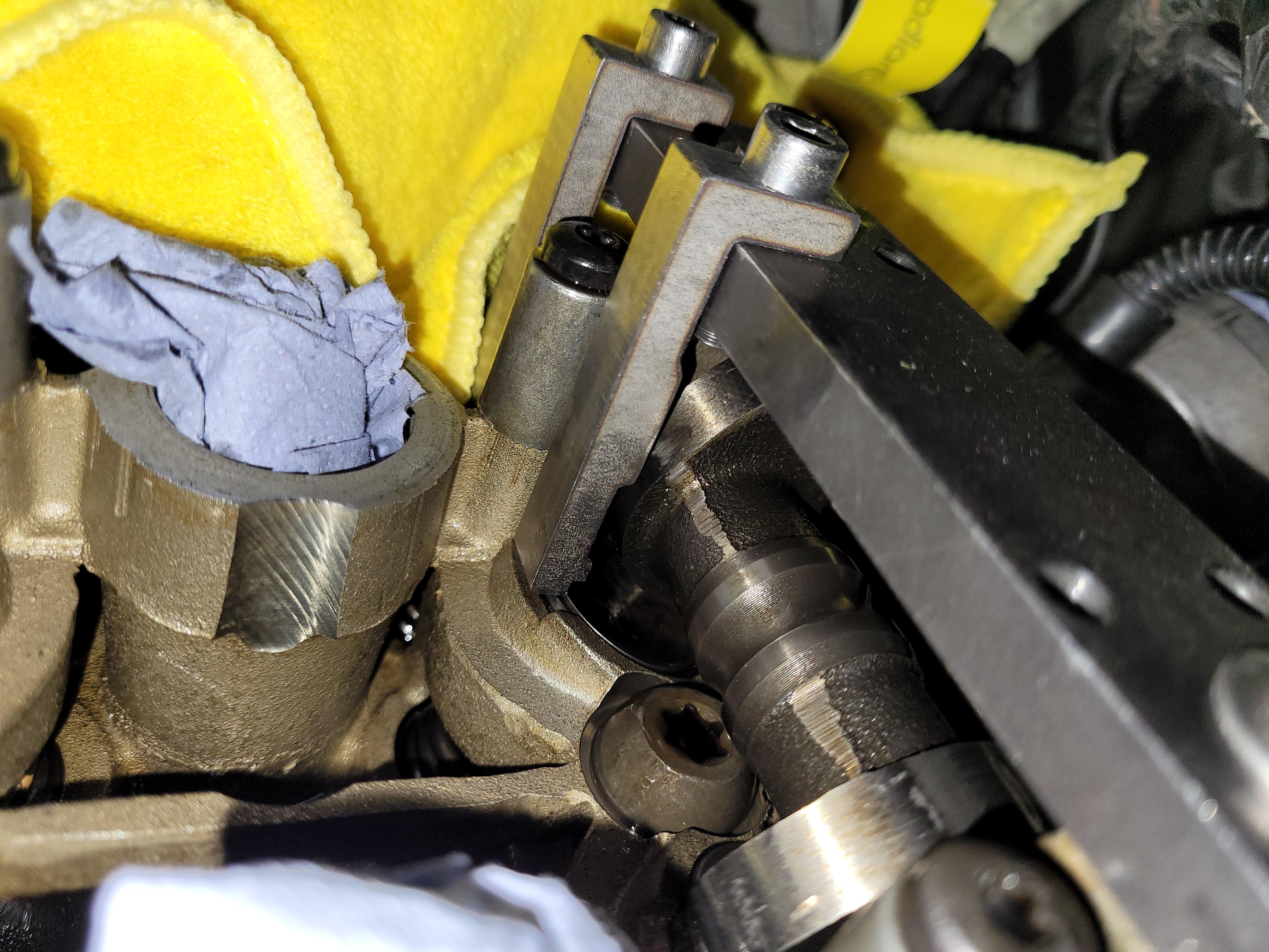

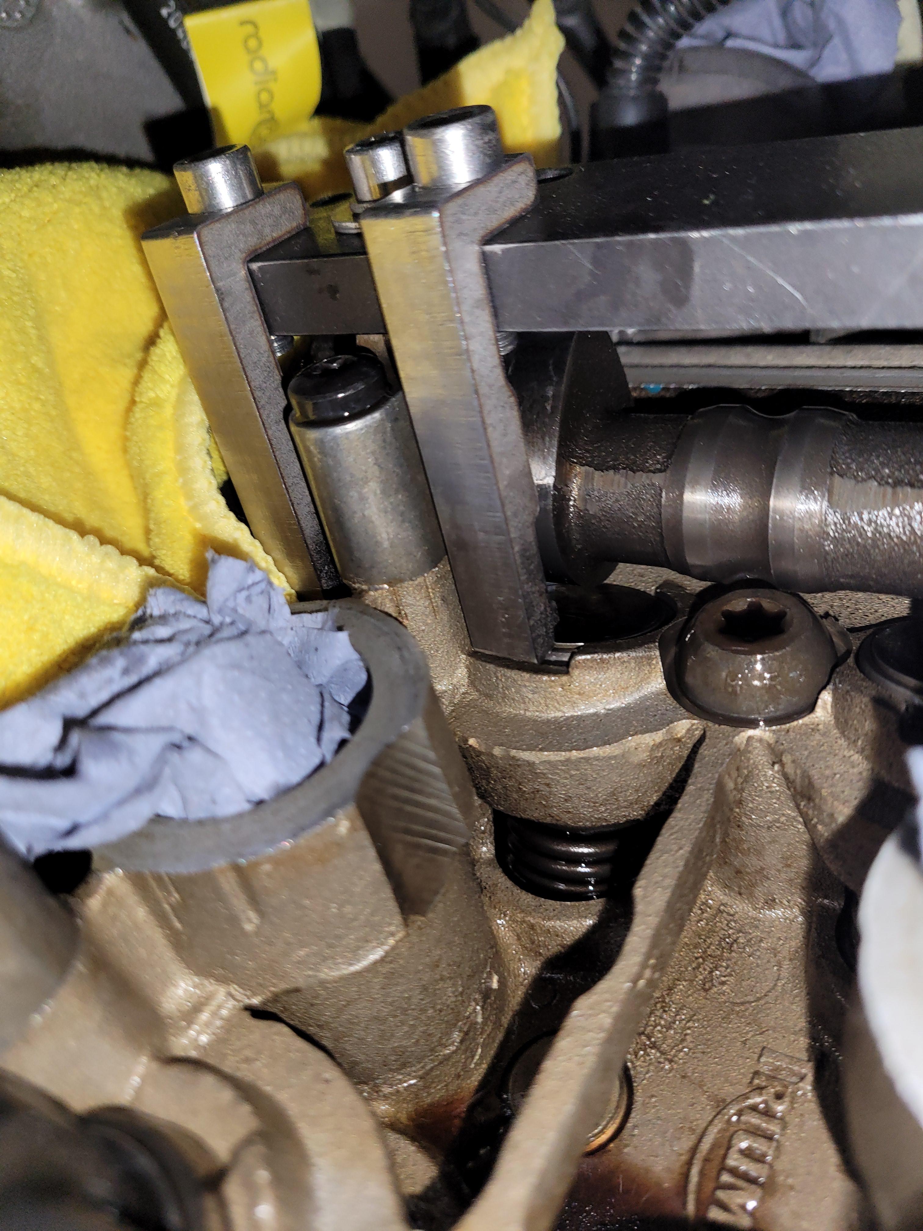

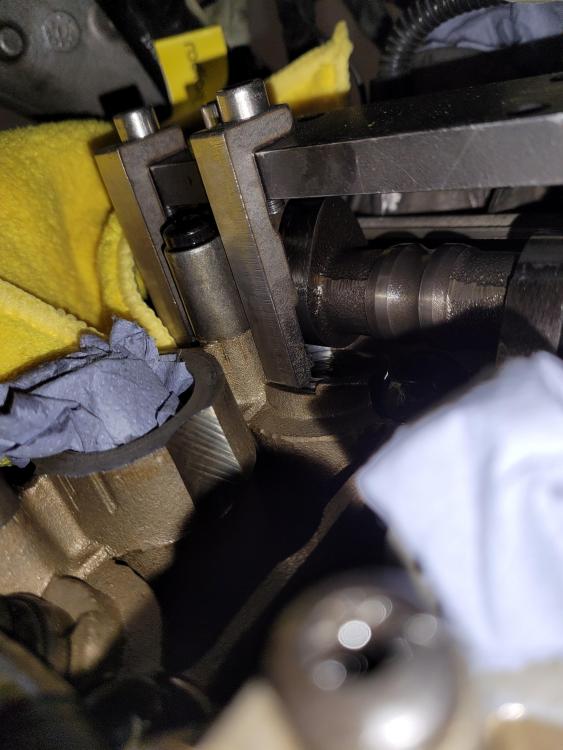

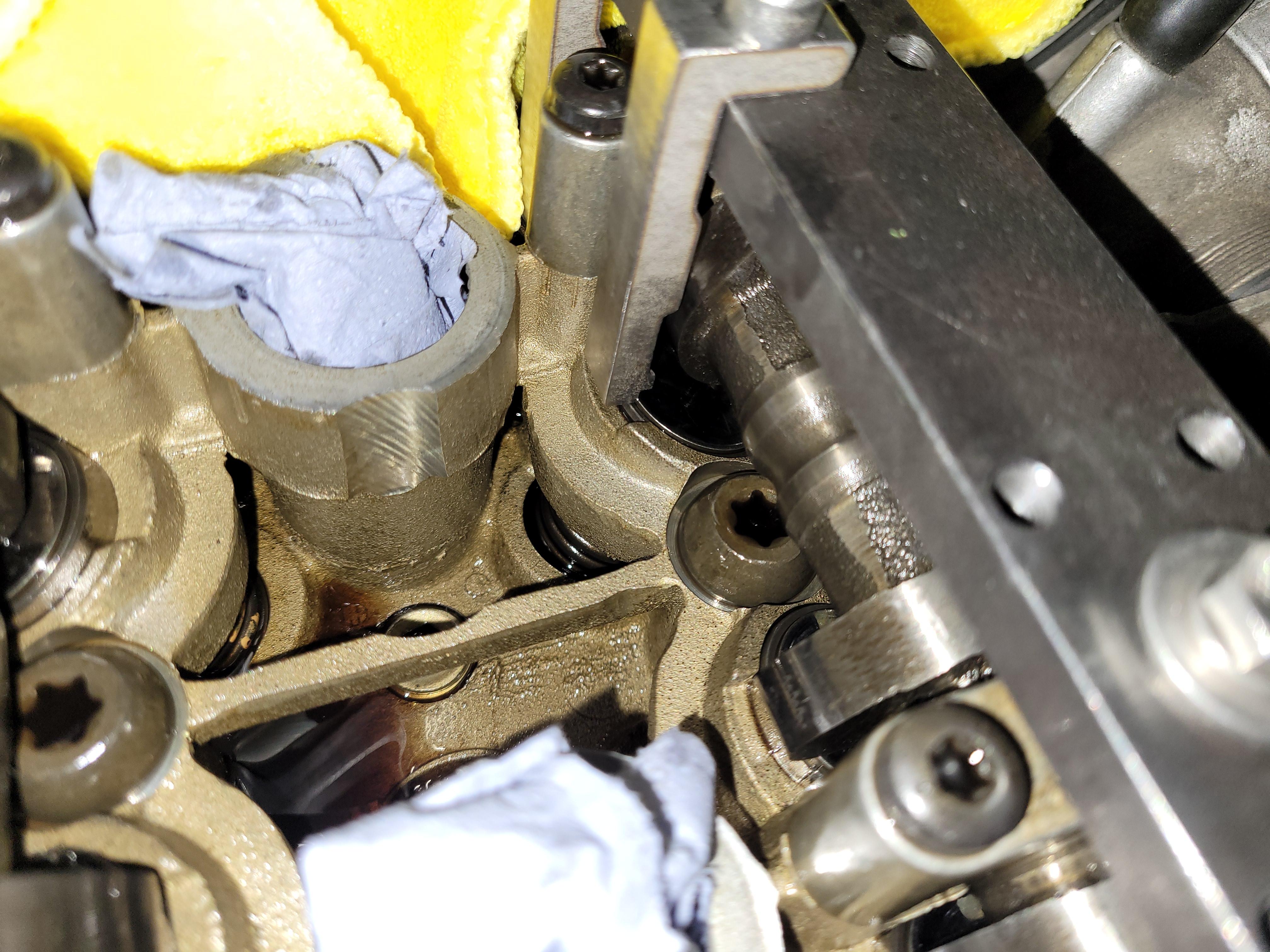

Lake Geschrieben 17. März 2023 Autor report Geschrieben 17. März 2023 On 3/4/2023 at 9:00 PM, Lake said: @starfighter1967 wenn ich das WHB recht verstehe, werden die Beine des Tools beim Einstellen der Einlassseite in Fahrtrichtung hinter den Zylindern montiert. Die Nockenwelle bzw. das Hinterrad muss ich dann entgegen der Fahrtrichtung drehen. Die "IN" und "EX" Markierungen auf dem Originaltool, dienen dabei nur der leichteren Orientierung (und Beschreibung im WHB), das Tool ist aber an sich symmetrisch (ohne die Beine ). Hab ich das so alles korrekt verstanden? Kann ich alle 4 Shims von Zyl. 2 und 3 rausnehmen und draussen lassen, bis ich Ersatz habe, oder sollten die vom 2er wieder rein, bevor ich die NW weiterdrehe um den 3er zu machen? Zitieren
SiRoBo Geschrieben 17. März 2023 report Geschrieben 17. März 2023 Wenn ich mich recht erinnere, dann lässt das Werkzeug mit montierten Beinchen geometrisch nicht zu, dass die Nocken durchdrehen. Also immer Ventil mit den Nocken runterdrücken, Werkzeug montieren, Nocken zurück drehen. Ausbau Werkzeug in umgekehrter Reihenfolge. Damit die Nocken zwischenzeitlich nicht auf dem ungehärteten Tassenstößels laufen, machst Du die Shims wieder rein. Hast Du nicht irgendwelche 2 Shims rumliegen? Falls nicht, hast Du nächstes Mal wenigstens nicht nochmal das Problem… Zitieren
Lake Geschrieben 17. März 2023 Autor report Geschrieben 17. März 2023 2 minutes ago, SiRoBo said: Wenn ich mich recht erinnere, dann lässt das Werkzeug mit montierten Beinchen geometrisch nicht zu, dass die Nocken durchdrehen. Also immer Ventil mit den Nocken runterdrücken, Werkzeug montieren, Nocken zurück drehen. Genau, so steht's auch im WHB. Mir ging es eigentlich nur darum ob ich es generell richtig verstanden habe und um die Drehrichtung (mit eingebauten Tool), aber das kann ich auch morgen einfach vorher testen. 2 minutes ago, SiRoBo said: Damit die Nocken zwischenzeitlich nicht auf dem ungehärteten Tassenstößels laufen, machst Du die Shims wieder rein. Super Danke! Gut, dass ich gefragt habe Zitieren
Lake Geschrieben 18. März 2023 Autor report Geschrieben 18. März 2023 Nach zwei Stunden probieren mit dem Tool heute, gebe ich es nun auf. Habe es mir wesentlich weniger fummelig vorgestellt. Auch dachte ich, die Beinchen des Tools werden nach außen (weg von der Motormitte) montiert, so dass sich das Shim zur Motormitte herausnehmen lassen würde. Wie man auf der Aussenseite herausnehmen soll, bleibt mir ein Rätsel... Werde Gretty nun doch zum Einstellen zum Freundlichen bringen. Dazu wollte ich euch fragen, wie ihr das mit der Deckeldichtung machen würdet: die neue reinmachen vor der Fahrt zum Freundlichen und er soll sie wiederverwenden, oder mit der alten rüberfahren und die neue mitgeben? Möchte halt sowohl vermeiden, dass er eine neue bestellen muss, als auch, dass ich ein Problem mit Undichtigkeit bekomme (das über ein kurzes Abwischen hinausgeht). Zitieren

SiRoBo Geschrieben 18. März 2023 report Geschrieben 18. März 2023 (bearbeitet) Die Tassenstößel haben einen Ausschnitt für einen Schraubendreher, falls die an einer unzugänglichen Stelle sind einfach die Tasse drehen. Dann den Shim hoch hebeln und mit einem Magnet rausholen. Rein geht einfacher, weil noch nix durch einen Ölfilm zusammen bappt. Nicht vergessen den Kettenschacht mit einem Lumpen zu verstopfen. Wenn da was rein fällt ist doof. Bearbeitet 18. März 2023 von SiRoBo Tuebinger und Lake reagierten darauf 1 1 Zitieren
Lake Geschrieben 18. März 2023 Autor report Geschrieben 18. März 2023 2 hours ago, SiRoBo said: Die Tassenstößel haben einen Ausschnitt für einen Schraubendreher, falls die an einer unzugänglichen Stelle sind einfach die Tasse drehen. Den habe ich mehrfach versucht auszurichten, aber er wird durch die Beine des Tools verdeckt . Zitieren
SiRoBo Geschrieben 18. März 2023 report Geschrieben 18. März 2023 Die Nuten in der Tasse und im Gehäuse sollen auch nicht fluchten. Die Nut im Gehäuse ist offenbar für das Werkzeug, das aber auf den Rand der Tasse ohne Nut drücken soll. Dreh die Aussparung auf jeden Fall neben dran. Zum raushebeln musst Du auch nicht ganz unter den Shim kommen, am Rand dran reicht schon. Und dafür hilft dann die Aussparung am Tassenrand. Und ja, ist echt fummelig. Gib. Nicht. Auf. Du schaffst das. Lake reagierte darauf 1 Zitieren
