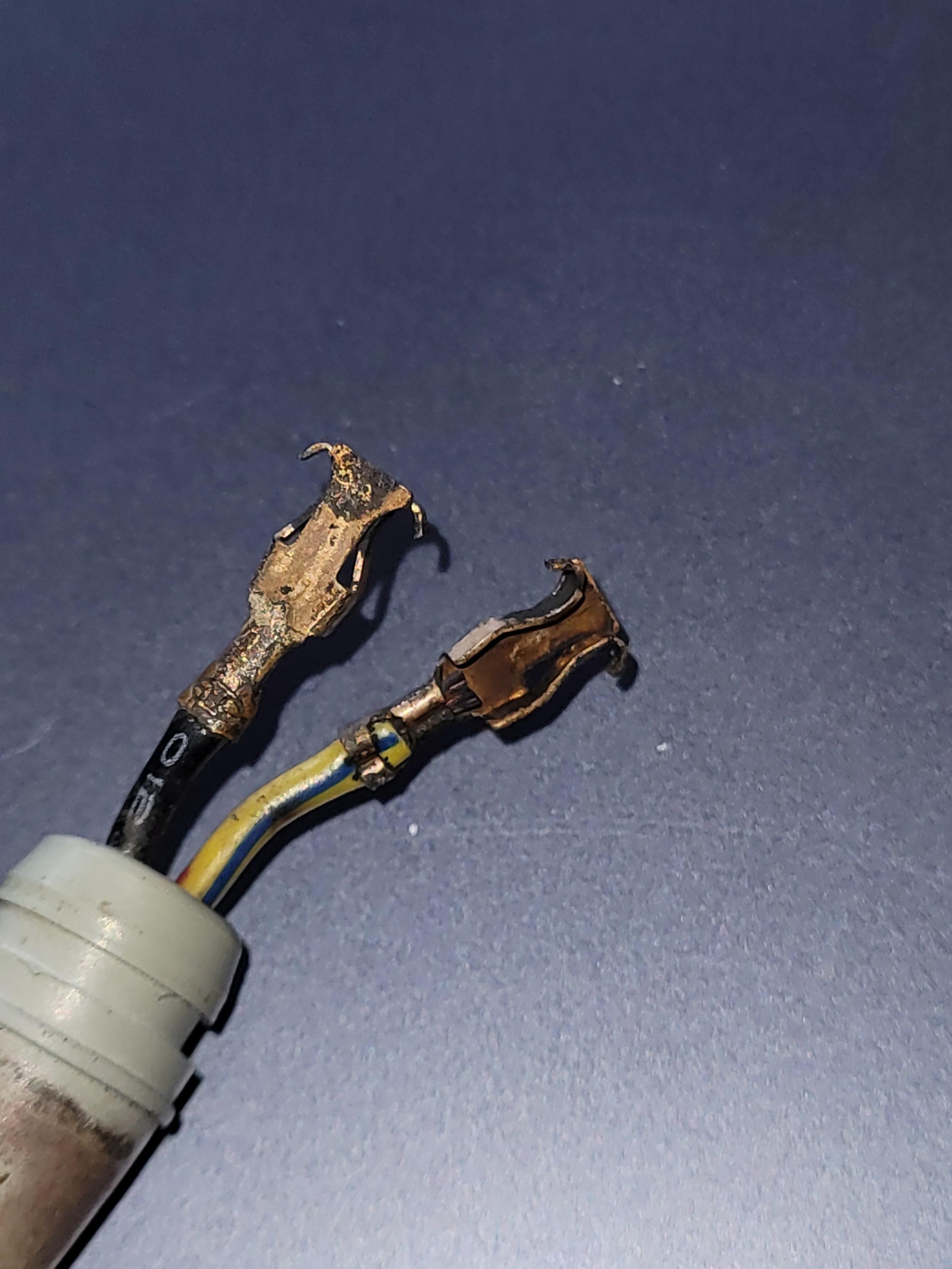

Lake Geschrieben 16. April 2023 Autor report Geschrieben 16. April 2023 11 hours ago, Jochen ! said: Den -Pilz- ruhig mal aus dem Gehäuse nehmen und richtig reinigen, natürlich auch dessen Führung im Gehäuse und mit ein wenig Silikonspray salben. Beim nächsten Mal dann Weiss zufällig jemand, woher man sowas (die Crimpkontaktefür die T5 Fassungen) bekommt, habe das ganze Internet durchforstet aber ich finde nüscht: Zitieren
Lake Geschrieben 19. April 2023 Autor report Geschrieben 19. April 2023 Konnte das Problem nun wie hier beschrieben lösen. Da auch vom Vorbesitzer schon gebastelt wurde, hat die Verkabelung der Kontrolleuchteneinheit nun entsprechen viele Lötstellen. Das gefällt mir nicht und ich habe diese T5 Fassungen (L4 Georg Schlegel Lampenfassung W2x4,6d) bestellt. Damit soll ein neuer Anschluss für die Kontrollleuchteneinheit entstehen, der mit den minimal nötigen Verbindungsstellen auskommt. Drückt mir die Daumen, dass die auch passen . Zitieren
