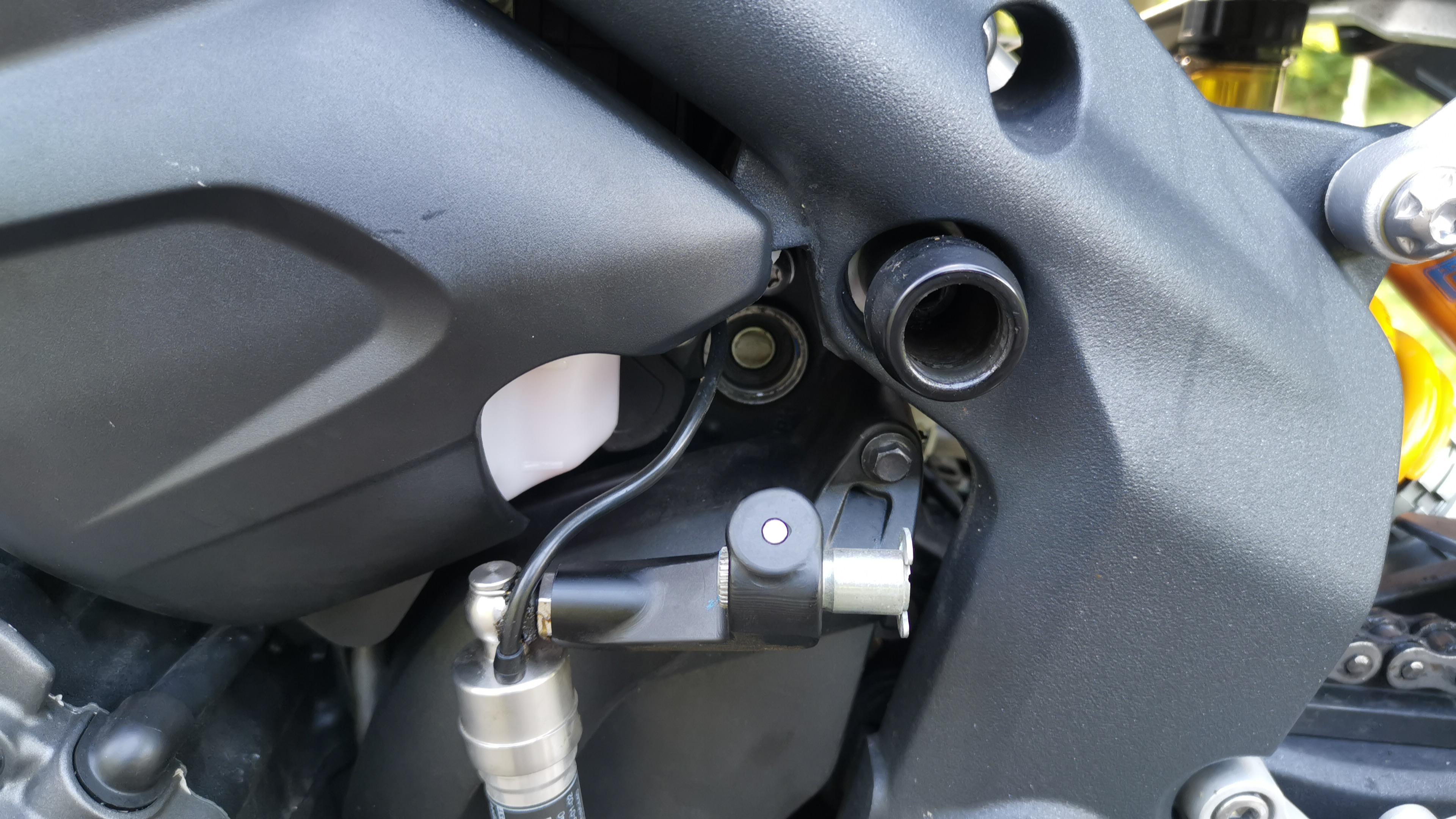

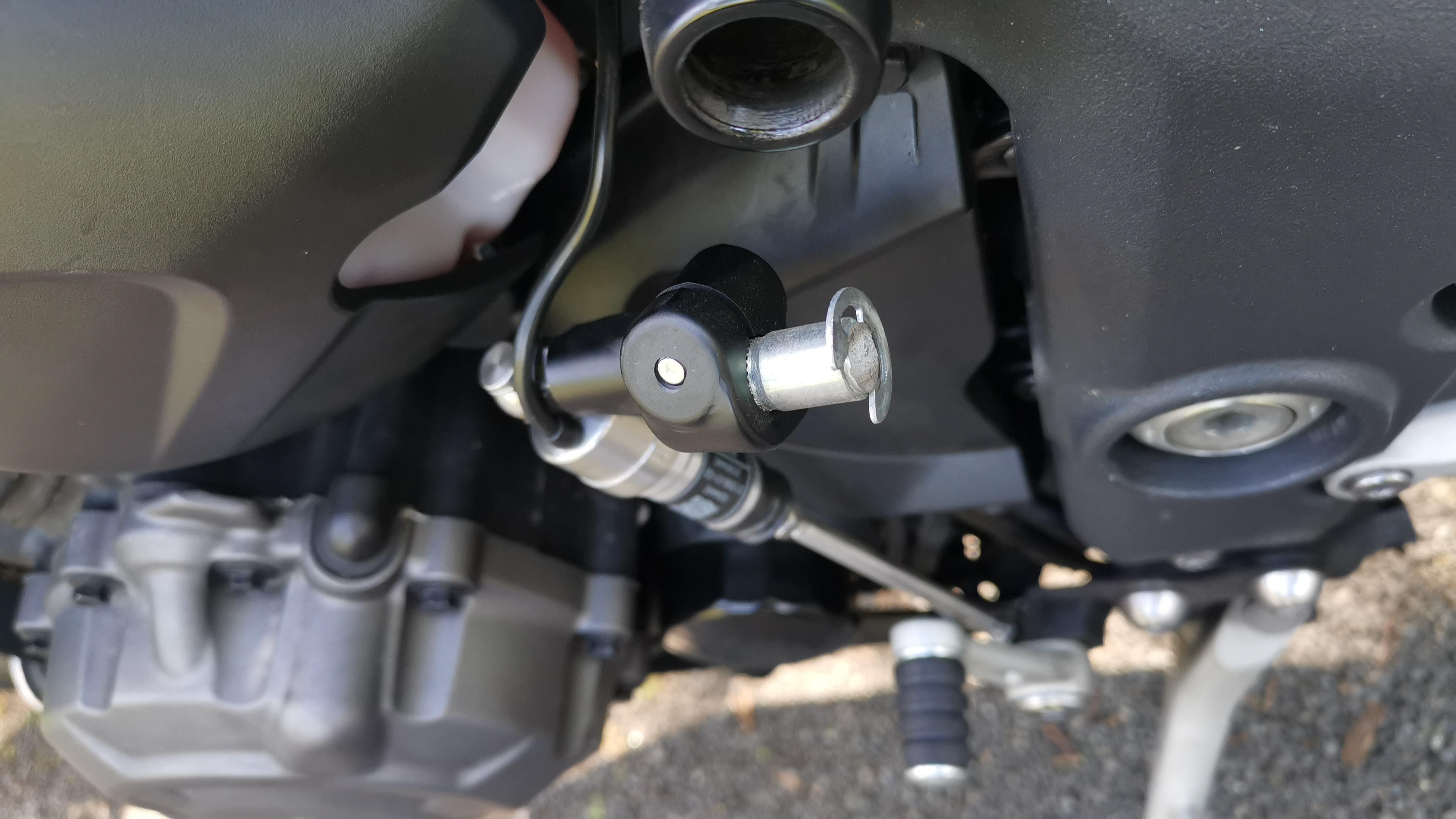

Grinser Geschrieben 2. September 2023 report Geschrieben 2. September 2023 (bearbeitet) Einfach abgebrochen ADAC kommt gleich Bearbeitet 2. September 2023 von Grinser BerndK, Serpel, Reifenfresser und 2 Weitere reagierten darauf 1 4 Zitieren

Reifenfresser Geschrieben 3. September 2023 report Geschrieben 3. September 2023 Sag mal Holger hat sich der Schaden irgendwie angekündigt Beispiel das es sich nicht mehr so leichtgänig schalten lies ? weil von so einem Schaden habe ich noch nie gehört da wirst du wohl der erste sein und Triumph wird das auch sagen sowas hatten wir noch nie und werden wohl behaupten das du wie ein Bersenker auf dem Schalthebel rungetreten hast , bestimmt kommt so eine Dumm Aussage. Druck dir die Dauen das sie nicht doof machen albi67 reagierte darauf 1 Zitieren
Grinser Geschrieben 3. September 2023 Autor report Geschrieben 3. September 2023 (bearbeitet) vor 18 Minuten schrieb Reifenfresser: Sag mal Holger hat sich der Schaden irgendwie angekündigt Beispiel das es sich nicht mehr so leichtgänig schalten lies ? weil von so einem Schaden habe ich noch nie gehört da wirst du wohl der erste sein und Triumph wird das auch sagen sowas hatten wir noch nie und werden wohl behaupten das du wie ein Bersenker auf dem Schalthebel rungetreten hast , bestimmt kommt so eine Dumm Aussage. Druck dir die Dauen das sie nicht doof machen Morgen Frank Habe bis zu diesem Zeitpunkt nichts gemerkt hat sich ganz normal geschaltet Habe ja noch fast 2 Jahre Garantie.....denke da gibt es keine Probleme Wenn die doof machen.....gibt es niemals mehr eine Triumph Bearbeitet 3. September 2023 von Grinser Reifenfresser reagierte darauf 1 Zitieren
Necrol Geschrieben 3. September 2023 report Geschrieben 3. September 2023 weil von so einem Schaden habe ich noch nie gehört da wirst du wohl der erste sein und Triumph wird das auch sagen sowas hatten wir noch nie und werden wohl behaupten das du wie ein Bersenker auf dem Schalthebel rungetreten hast , Das lässt sich in dem Fall doch hervorragend widerlegen. Wenn die blöd kommen steckst einfach mal den Quickshifter in ein anderes Mofa. Wenn der noch tut ist das mit der Gewalt schwierig zu argumentieren. Reifenfresser reagierte darauf 1 Zitieren
Gast Geschrieben 3. September 2023 report Geschrieben 3. September 2023 In den UK forums und auf FB gibt’s paar Leute die das auch passiert ist. Zitieren
Michl 60 Geschrieben 3. September 2023 report Geschrieben 3. September 2023 Schein ja so, dass der Bruch genau an der Nut vom Sprengring passiert ist. Wäre nicht gut, wenn an der Stelle das Material zu dünn ausgeführt ist. Das würde die Bruchgefahr vermutlich vermindern, ist aber eigentlich nicht Sinn der Sache: Shiftholder Kit | Shop | Gilles Tooling Zitieren
