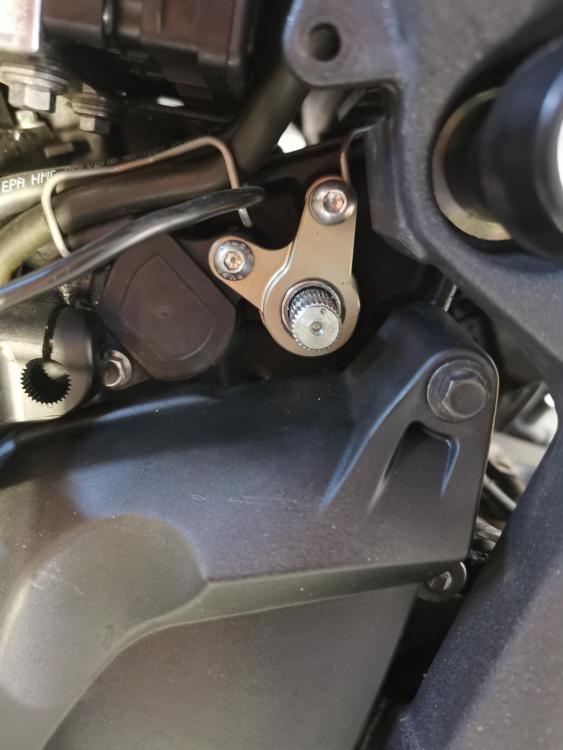

Necrol Geschrieben 4. September 2023 report Geschrieben 4. September 2023 Was ich dann nicht verstehen kann warum baut Triumph dann nicht schon serienmäßig diese Gilles Teil ein Triumph muss doch was machen....und nicht wir als Kunde Vermutlich weil die Teile theoretisch halten (müssten). Gebrochen ist das bei dir ja auch direkt an der Nut für den Sprengring. Wenn die Nut nicht sauber gearbeitet ist, hast du halt auch direkt eine Sollbruchstelle. Ansonsten ist die Ablenkung der Schaltwelle auf den ersten Eindruck mit dem riesen Abstand zum letzten Lager halt schlicht ungeschickt gemacht. Krylov und Reifenfresser reagierten darauf 2 Zitieren
starfighter1967 Geschrieben 4. September 2023 report Geschrieben 4. September 2023 ja wie hier schon geschrieben wurde war das bei Aprilia schon ein Thema. Da waren es glaube ich aber eher verbogenen Wellen und keine Brüche. Die Welle sollte auch ohne das Teil halten, aber es stellt eben ne Verbesserung dar, das gute ist des besseren Feind. Was die gebrochene Welle angeht vermute ich das eine Serie mit Matrerialfehler vorliegt. Zitieren
Necrol Geschrieben 4. September 2023 report Geschrieben 4. September 2023 Das erste Bild hat eine Bruchfläche die das erahnen lässt, ist aber zu unscharf. Zitieren

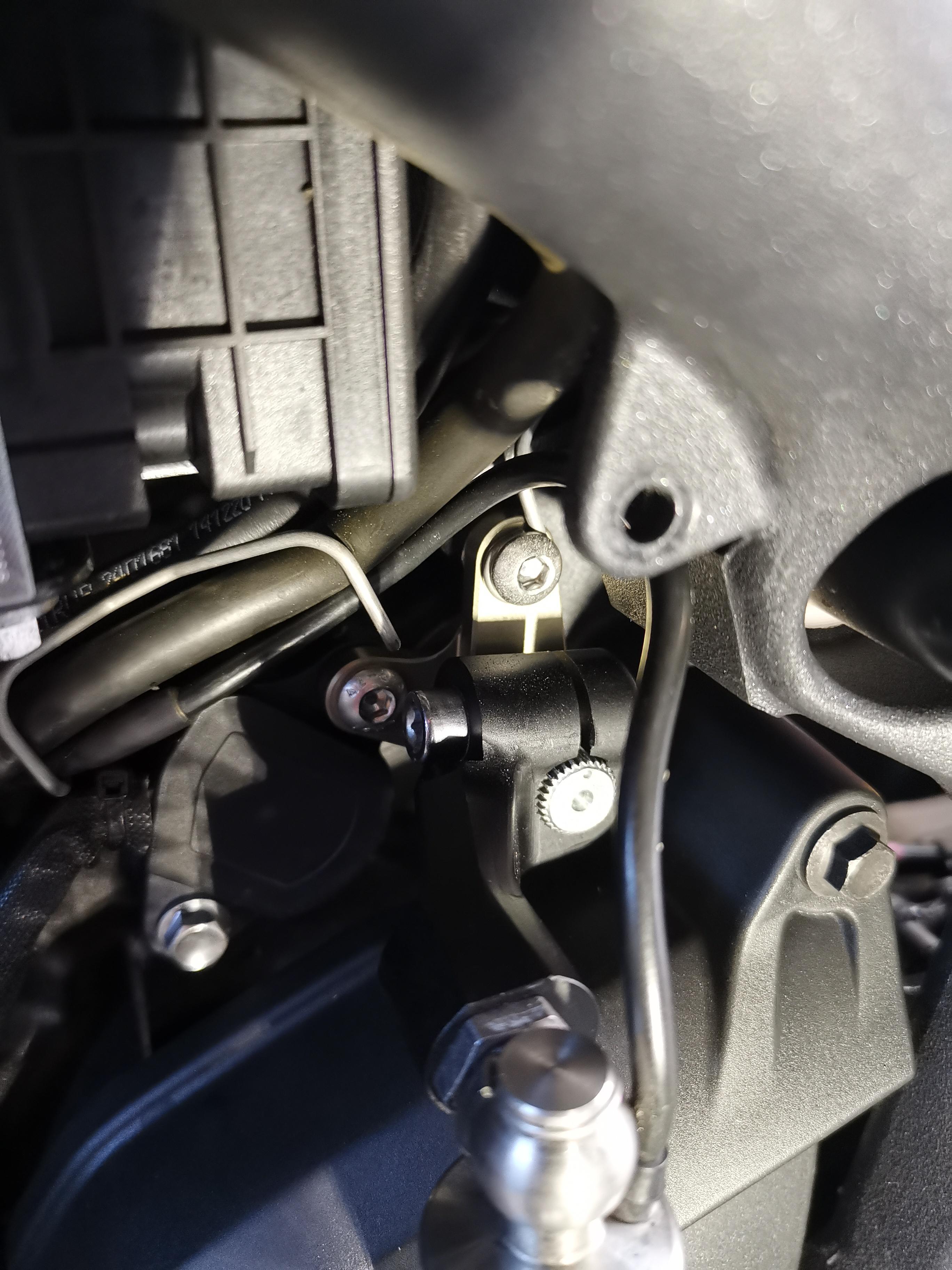

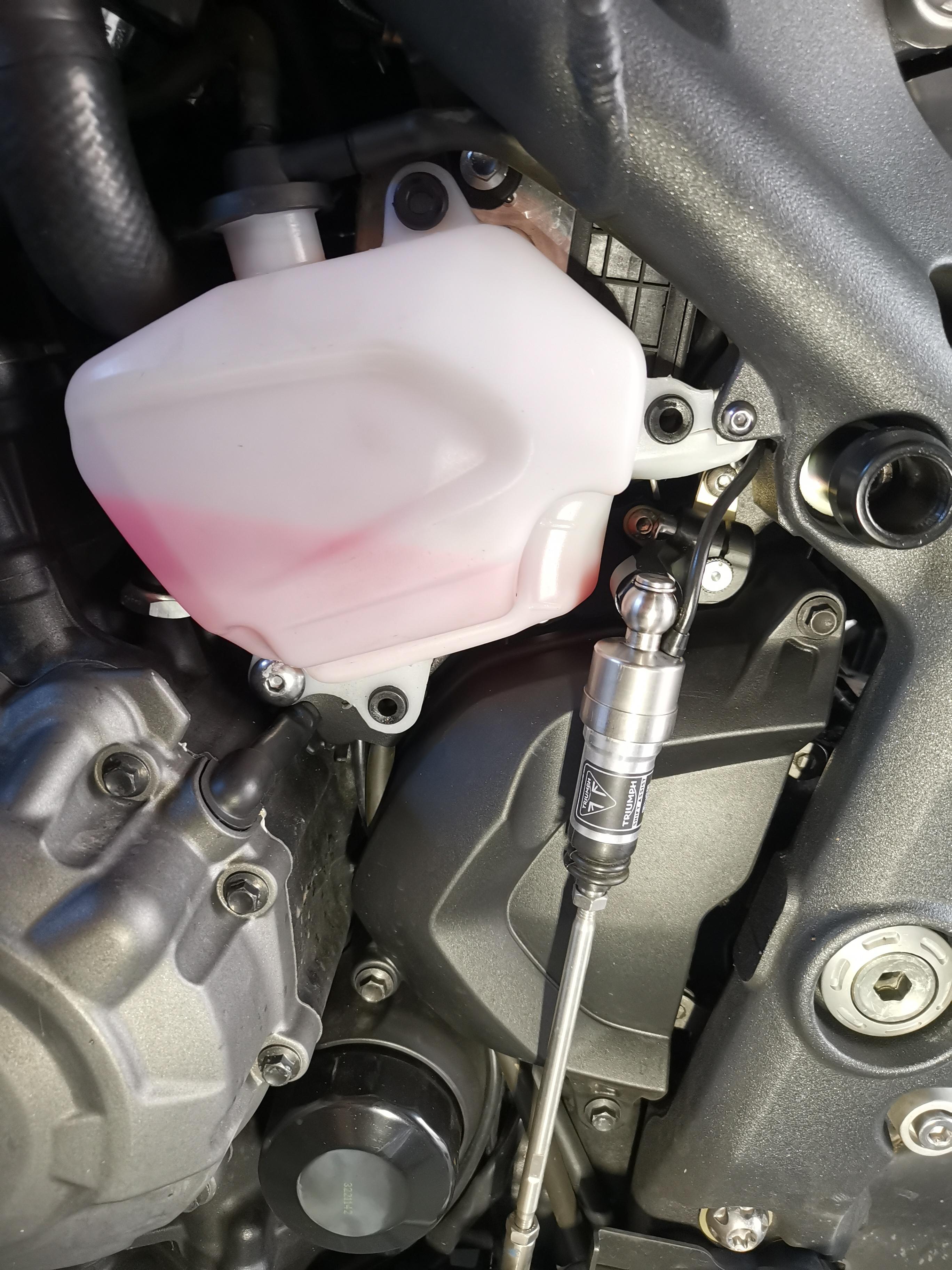

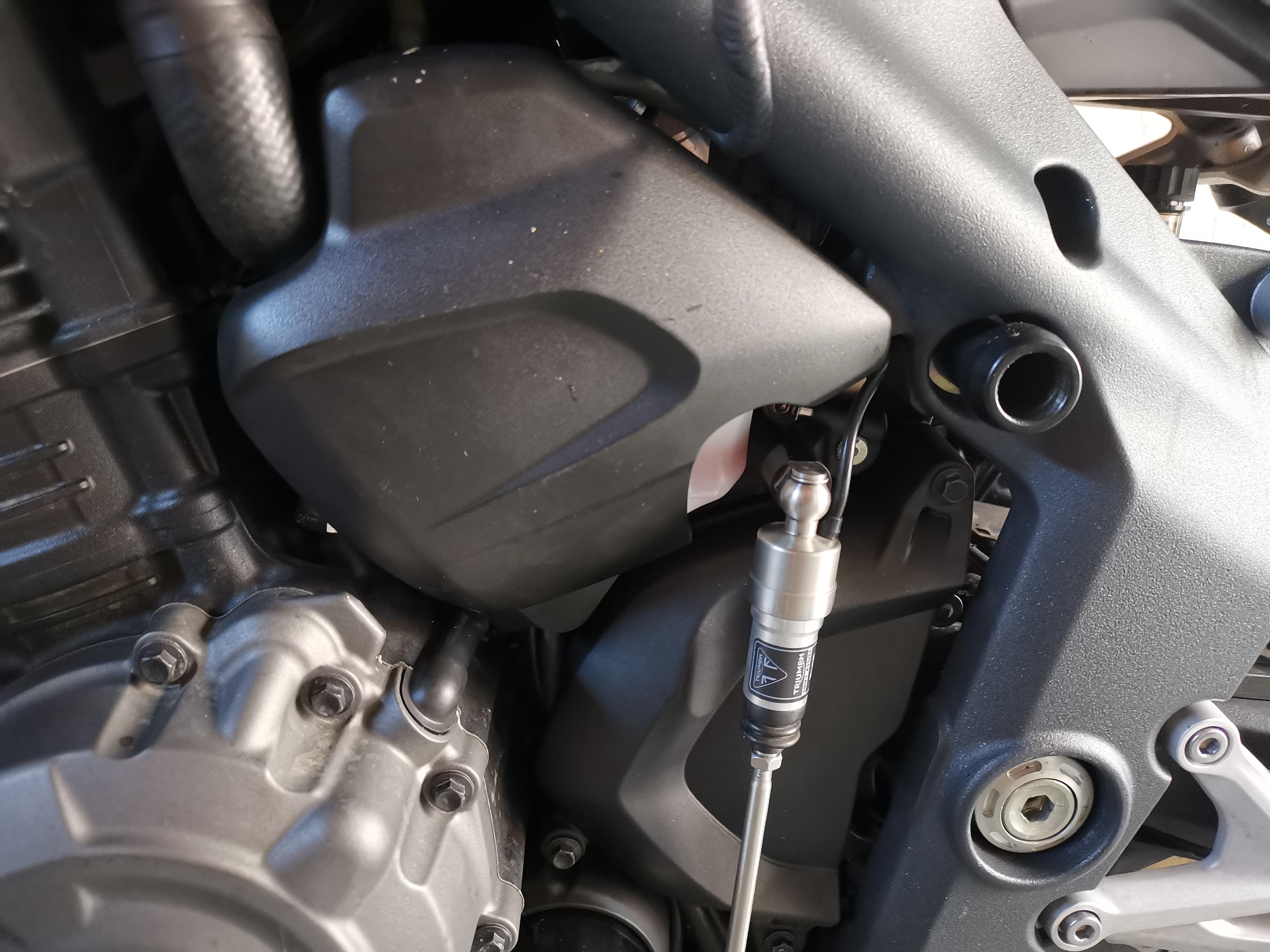

Michl 60 Geschrieben 15. September 2023 report Geschrieben 15. September 2023 Da schließ ich mich gleich an, heute gekommen und gleich montiert. Wenn man nicht nur ums Dorf fährt, gibt das Teil doch ein besseres Gefühl, einen Schaltwellenbruch zu vermeiden. Bei der Montage ist mir aufgefallen, das beide Augen der Ausgleichsbehälterbefestigung einen Riss haben. Da gehört unbedingt eine Gummischeibe zwischen die Verschraubung. Wie war das bei euch ? Hab eh bald Kundendienst und werde das mal reklamieren. Zitieren
Reifenfresser Geschrieben 15. September 2023 report Geschrieben 15. September 2023 So auch verbaut und auch mir ist der Ausgleichbehälterbefestigung auf der rechten Seite der Verschraubung eingerissen hab sie Heißgeklebt und unterlegt das müsste passen. Zitieren
Grinser Geschrieben 16. September 2023 Autor report Geschrieben 16. September 2023 Gerade eine kleine Runde mit der Speedy ums Dorf gedreht......man merkt schon das da jetzt was dazwischen ist Zitieren
Grinser Geschrieben 16. September 2023 Autor report Geschrieben 16. September 2023 (bearbeitet) vor 18 Stunden schrieb Michl 60: Da schließ ich mich gleich an, heute gekommen und gleich montiert. Wenn man nicht nur ums Dorf fährt, gibt das Teil doch ein besseres Gefühl, einen Schaltwellenbruch zu vermeiden. Bei der Montage ist mir aufgefallen, das beide Augen der Ausgleichsbehälterbefestigung einen Riss haben. Da gehört unbedingt eine Gummischeibe zwischen die Verschraubung. Wie war das bei euch ? Hab eh bald Kundendienst und werde das mal reklamieren. Habe gerade bei mir auf dem Bild geschaut..... rechts ist auch ein Riss zu sehen Bearbeitet 16. September 2023 von Grinser Zitieren

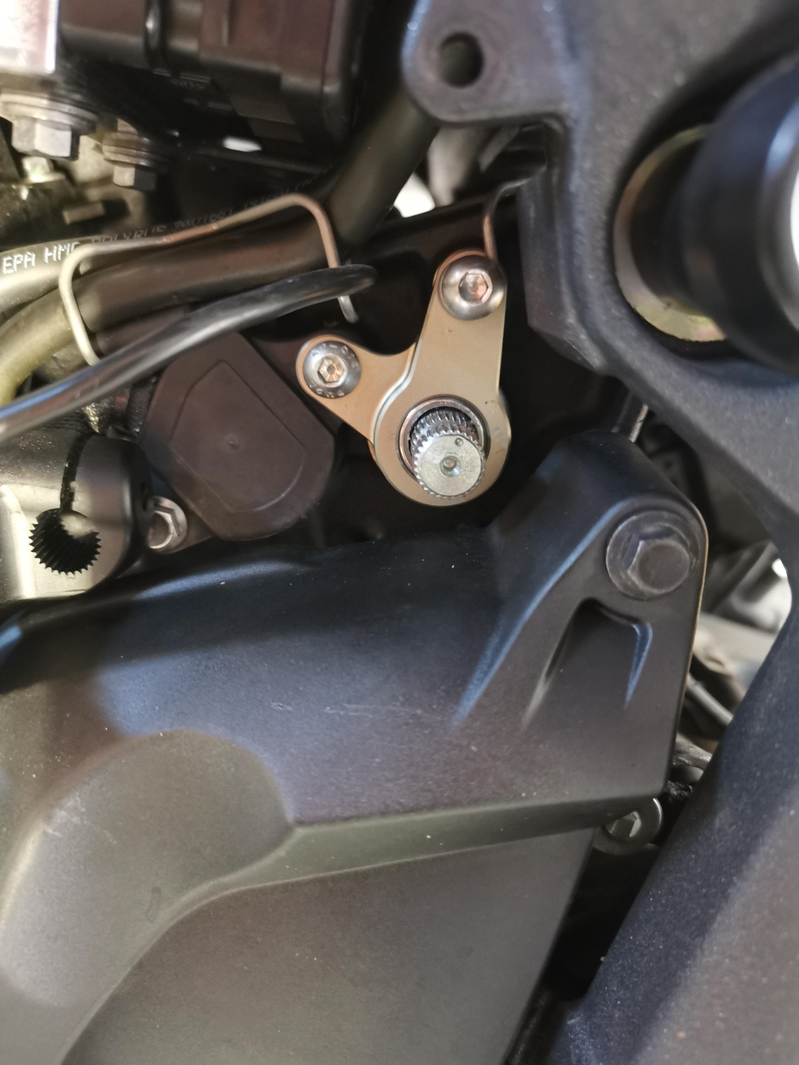

Racer9 Geschrieben 17. September 2023 report Geschrieben 17. September 2023 (bearbeitet) Hab gestern meinen Shiftholder montiert und ne 300 Kilometer Runde gedreht. So präzise und direkt war die Schaltung noch nie. Jetzt ist das teigige Gefühl endlich weg. Hab bei der Montage das Lager des Shiftholders noch mit extra Fett eingefettet. Risse im Ausgleichsbehälter habe ich "noch" nicht. Heute gehts quer durch die Schweiz zum Vierwaldstättersee und über den Klausenpass. Gruß P.S. Muss es einfach immer wieder sagen. Das Motorrad ist extrem geil zum Fahren. Hoffentlich hält das noch lange an. Bearbeitet 17. September 2023 von Racer9 Amerigo, Grinser und Michl 60 reagierten darauf 3 Zitieren
