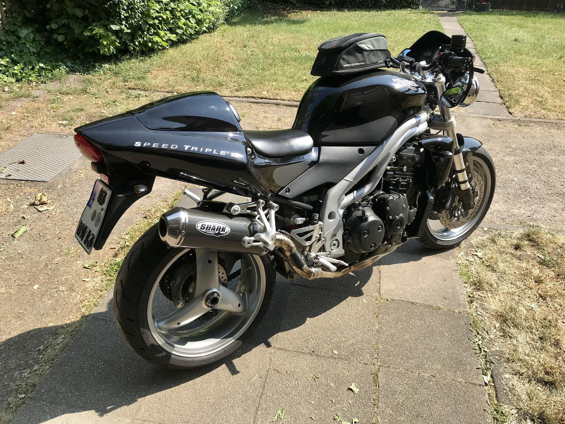

Drucki Geschrieben 6. Juni 2023 Autor report Geschrieben 6. Juni 2023 So sieht sie aus. Bestimmt die erste die ihr seht! Odin, Krylov und deedee reagierten darauf 3 Zitieren

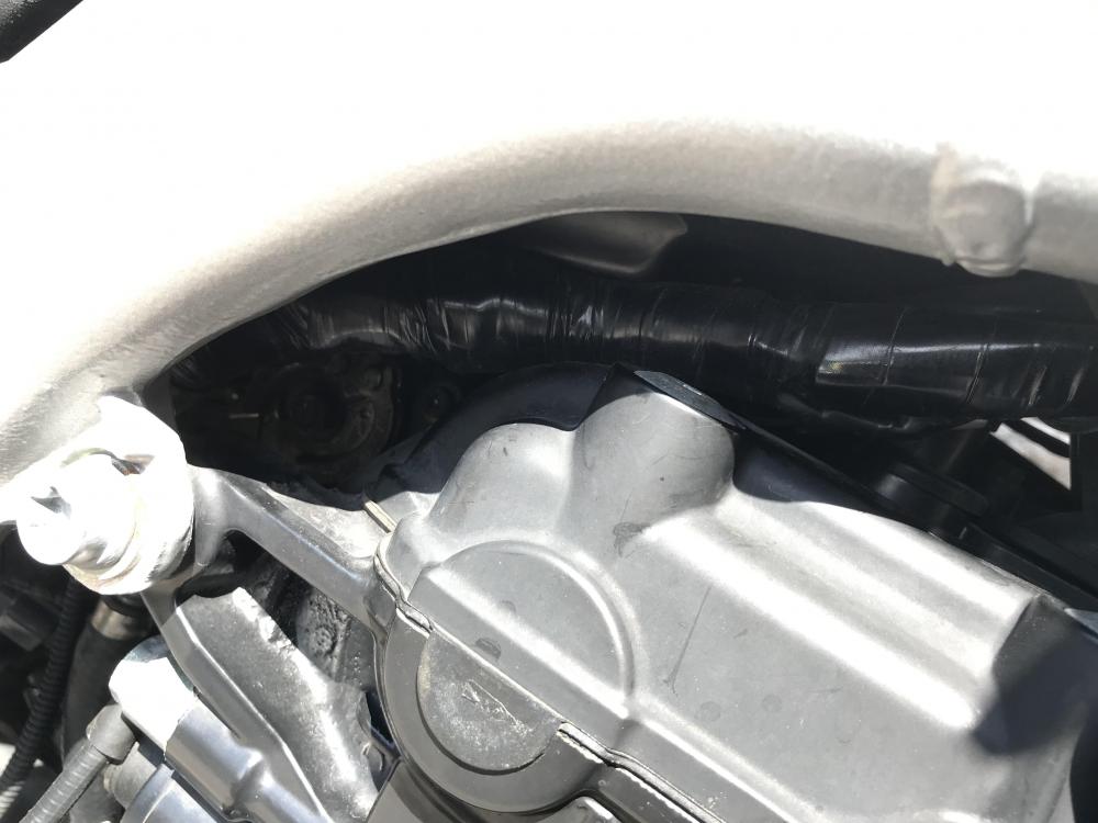

Drucki Geschrieben 15. Juni 2023 Autor report Geschrieben 15. Juni 2023 Guten Abend, kann mir mal bitte jemand ein Bild machen oder sagen, wo der Kabelbaum rechts unter dem Tank, zwischen Ventildeckel und Tank zu verlaufen hat? Ich habe bei meiner das Gefühl, das er zwischen Ventildeckel und Tank eingeklemmt ist!? Gruß Frank Zitieren
Triplemania Geschrieben 16. Juni 2023 report Geschrieben 16. Juni 2023 vor 13 Stunden schrieb Drucki: Gefühl, das er zwischen Ventildeckel und Tank eingeklemmt Der Kabelbaum läuft innen am oberen Rahmenoberzug und führt (leider) in Höhe der Benzinpumpenplatte vorbei nach hinten, zum Heckrahmen in Höhe der Querstrebe des Hauptrahmens teilt sich der Kabelbaum dann in zwei Stränge (Richtung SiKa bzw ECU). Serienmäßig wird der dickere der beiden Stränge UNTER der Querstrebe nach hinten geführt. Eine Verlegung oben drüber ist an dieser Stelle auch möglich, aber ein bißchen kniffelig. Zwischen Ventildeckel und Tank kann der Kabelbaum eigentlich nicht liegen. Dann wäre der Kabelbaum oberhalb der Airbox montiert. Ist das wirklich so? Dort verläuft nur ein einziges dünnes Kabel, zum (serienmäßig oben) auf der Airbox verschraubten Luftdrucksensor. HTH Zitieren
Drucki Geschrieben 16. Juni 2023 Autor report Geschrieben 16. Juni 2023 Da ist er, eingeklemmt wohl unter der Airbox. Zitieren

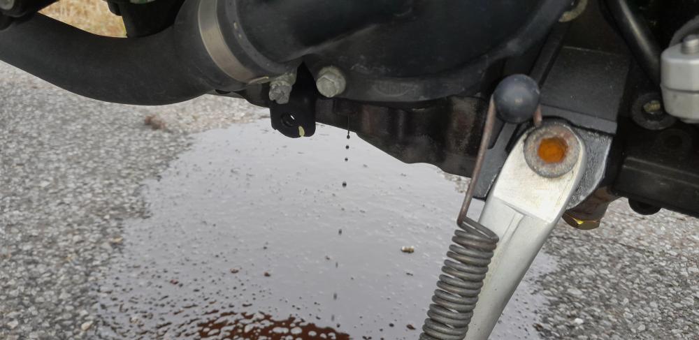

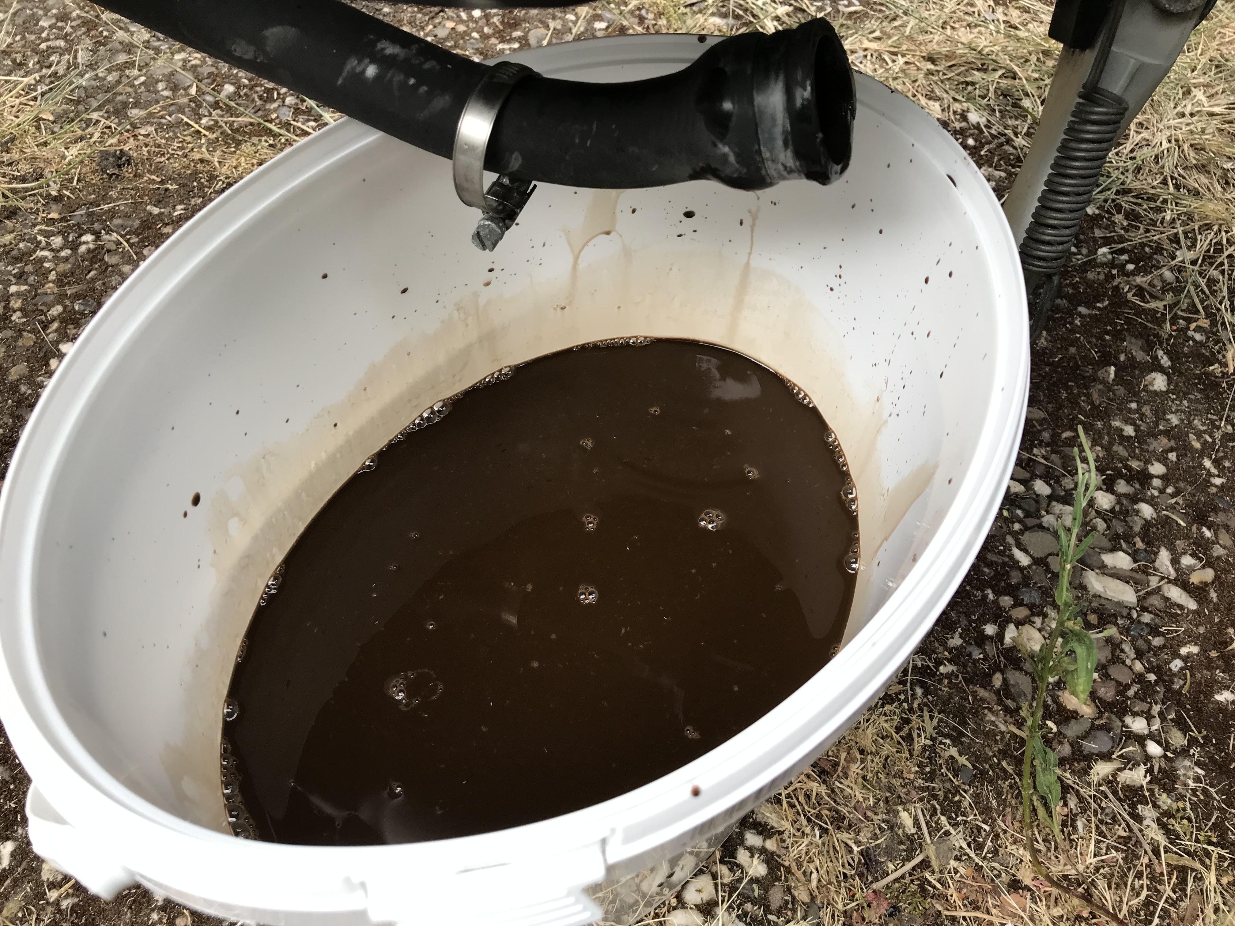

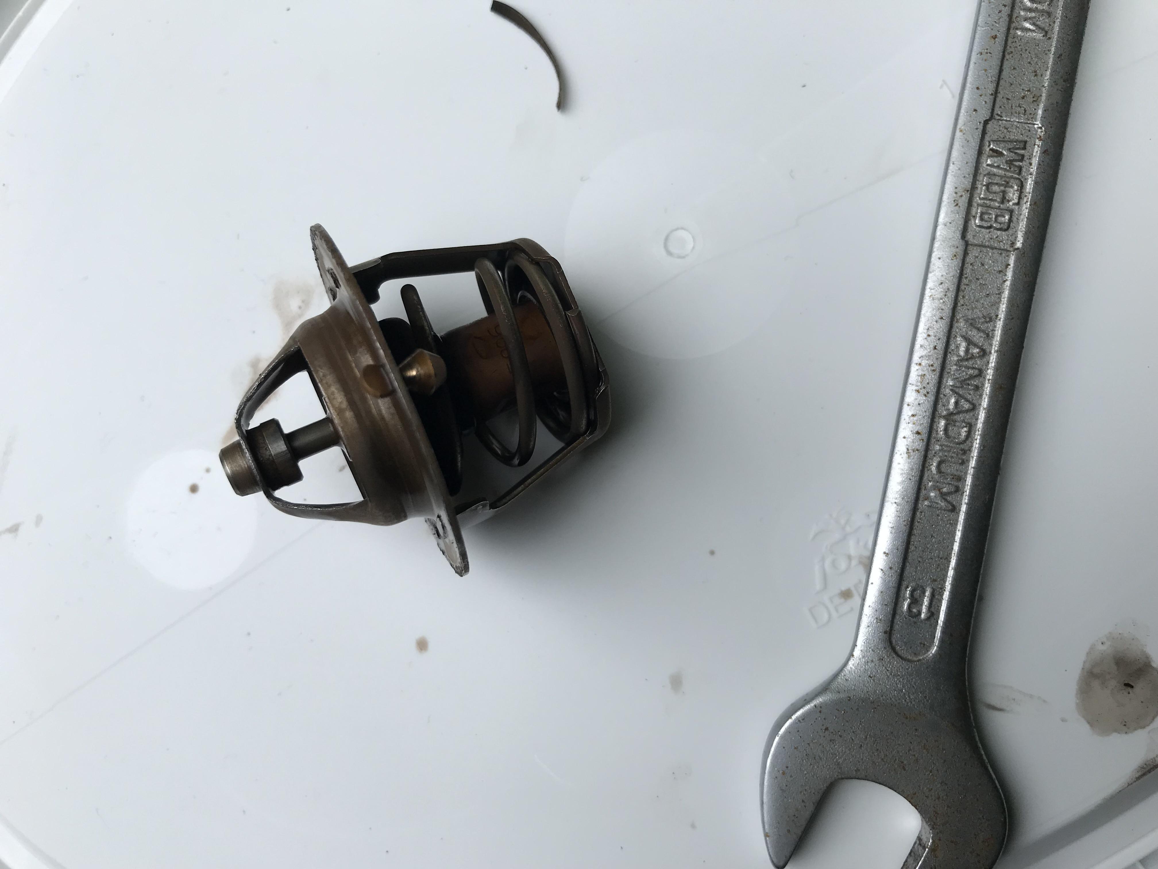

Drucki Geschrieben 18. Juni 2023 Autor report Geschrieben 18. Juni 2023 (bearbeitet) Sooo, heute mit Lady Inkontinencia in Geldern liegen geblieben. Erst siffte sie aus dem Schlauch vom Ausgleichsbehälter unter sich, Motor laut Anzeige bei 104 Grad aus gemacht. Abkühlen lassen, bei 95 Grad wieder los gefahren. Temperatur schnellte dann auf 114 Grad hoch. Habe sie dann ausgemacht und den ADAC gerufen. Zuhause erst mal alles gespült. Thermostat ausgebaut, in kochendes Wasser geworfen und der öffnet. Besorge mir aber einen neuen. Habe den jetzt hier vor zu bestellen: CALORSTAT by Vernet TH3328.88J habe ich hier gelesen. Kühler ist durchgängig habe ich beim Spülen ja feststellen können. So einen schönen Span habe ich hinter dem Thermostaten finden können. Gruß Frank Bearbeitet 18. Juni 2023 von Drucki Zitieren
minischda Geschrieben 18. Juni 2023 report Geschrieben 18. Juni 2023 Da is neue Kühlflüssigkeit überfällig Schau dir bitte noch das Flügelrad der Wasserpumpe an, wenn das Wasser so aussieht kann es sein, dass von den Flügeln nimmer viel da ist. Und bei 114° auch ein Auge auf die Kopfdichtung halten, nicht dass die jetzt durch ist. Drucki reagierte darauf 1 Zitieren
East Geschrieben 18. Juni 2023 report Geschrieben 18. Juni 2023 Beim wieder Einbau des Thermostaten darauf achten, im Kragen ist eine Bohrung, diese muss nach oben! Sonst bekommst Du das System nicht Luftfrei! Drucki reagierte darauf 1 Zitieren
Drucki Geschrieben 18. Juni 2023 Autor report Geschrieben 18. Juni 2023 vor 39 Minuten schrieb minischda: Und bei 114° auch ein Auge auf die Kopfdichtung halten, nicht dass die jetzt durch ist. Danke für den Hinweis, sie ist an der Ampel stehend so hoch gegangen. 20 Sekunden später habe ich sie auch schon abgestellt. Aber da hast Recht, behalte sie im Auge. vor 36 Minuten schrieb East: Sonst bekommst Du das System nicht Luftfrei! Danke für den Tipp! Zitieren
Drucki Geschrieben 18. Juni 2023 Autor report Geschrieben 18. Juni 2023 vor einer Stunde schrieb minischda: Da is neue Kühlflüssigkeit überfällig Schau dir bitte noch das Flügelrad der Wasserpumpe an, wenn das Wasser so aussieht kann es sein, dass von den Flügeln nimmer viel da ist. Habe mir gerade Bilder der Wasserpumpe angesehen, bekomme ich den Deckel separat ab? Auf den Bildern sieht es wie ein komplettes Bauteil aus!? Zitieren
minischda Geschrieben 19. Juni 2023 report Geschrieben 19. Juni 2023 Ja, der geht separat runter. Sind glaub 3 Schrauben Drucki reagierte darauf 1 Zitieren
Drucki Geschrieben 19. Juni 2023 Autor report Geschrieben 19. Juni 2023 Hab alles zusammen gebaut und bin mal ohne Thermostat gefahren. Max. 105°C Lüfter kühlt dann wieder runter bis ca. 98°C. Ich glaube die Ursache war der Thermostat. Jetzt muss ich noch die Kopfdichtung im Auge behalten. Blubbern im Ausgleichsbehälter habe ich nicht! Zitieren
