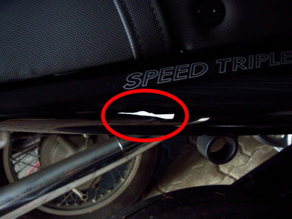

IronCross Geschrieben 3. August 2007 report Geschrieben 3. August 2007 (bearbeitet) HiHo Muß da mal was zum Thema Lack bei der 1050 erzählen. Ich war mit der Speedy 10 Tage im Urlaub und hatte wegen Satteltaschen extra die Heckteile mit Lackschutzfolie abgeklebt, da ich ja durch das Forum wußte das der Lack empfindlich ist. Zurück aus dem Urlaub habe ich dann die Folie entfernt und Anfangs sah alles super aus. Doch dann ist was unvorstellbares passiert: Auf einer Länge von ca. 5cm ist der Lack an der Lackschutzfolie hängengeblieben... Da noch keine 2 Jahre alt beim freundlichen nachgefragt ob das ein Garantiefall ist, aber T. sagt die Lackschutzfolie wäre schuld... etwas angesäuerte Grüße, Tobi PS: die Folie war von Po|o Bearbeitet 3. August 2007 von IronCross Zitieren

T509 Geschrieben 6. August 2007 report Geschrieben 6. August 2007 (bearbeitet) @IronCross: So hat mein JetBlack nach 6 Jahren ausgesehen, es haben sich immer mehr "Blasen" gebildet. Und ich hab mich schon darüber geärgert, aber nach so kurzer Zeit... Deswegen habe ich dieses Jahr auch neu lackiert. Bearbeitet 6. August 2007 von speedy955 Zitieren
