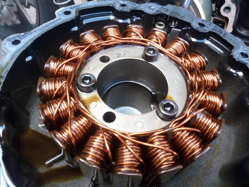

East Geschrieben 8. Juli 2017 report Geschrieben 8. Juli 2017 Deine Lima ist auch von Motek oder da nur neu gewickelt worden? Der Regler von Motek brauchts da nen anderen Kabelsatz? Zitieren
minischda Geschrieben 8. Juli 2017 report Geschrieben 8. Juli 2017 Die wickeln die Original LiMa neu und beim Regler ist ein Kabelsatz dabei. Ich hab den "großen" Regler drin. Die Wicklungen der LiMa scheinen einen größeren Durchmesser zu haben als original hatte ich den Eindruck und der Lack ist dicker. Zitieren

klompi Geschrieben 8. Juli 2017 report Geschrieben 8. Juli 2017 vor 5 Stunden schrieb East: Wie lange hat das gedauert? Bei mir Freitag bestellt und heute Lieferung vom Regler incl. Kabelsatz. Sehr flink die Leute von Motek. Habe bereits alles verbaut und funktioniert einwandfrei, endich wird die Batterie mal wieder gescheit geladen. Lima neu wickeln musste ich noch nicht funzt so, hab jetzt ab 2000 Umdrehungen 14,6 Volt als Ladestrom. Zitieren
East Geschrieben 8. Juli 2017 report Geschrieben 8. Juli 2017 Welchen Regler hast Du genommen, den großen? Zitieren

klompi Geschrieben 8. Juli 2017 report Geschrieben 8. Juli 2017 vor 35 Minuten schrieb East: Welchen Regler hast Du genommen, den großen? Ja den großen ! Zitieren
East Geschrieben 8. Juli 2017 report Geschrieben 8. Juli 2017 Lima ist messtechnisch wie optisch angeschaut, tiptop in Ordnung. Der Regler ist hin Zitieren
