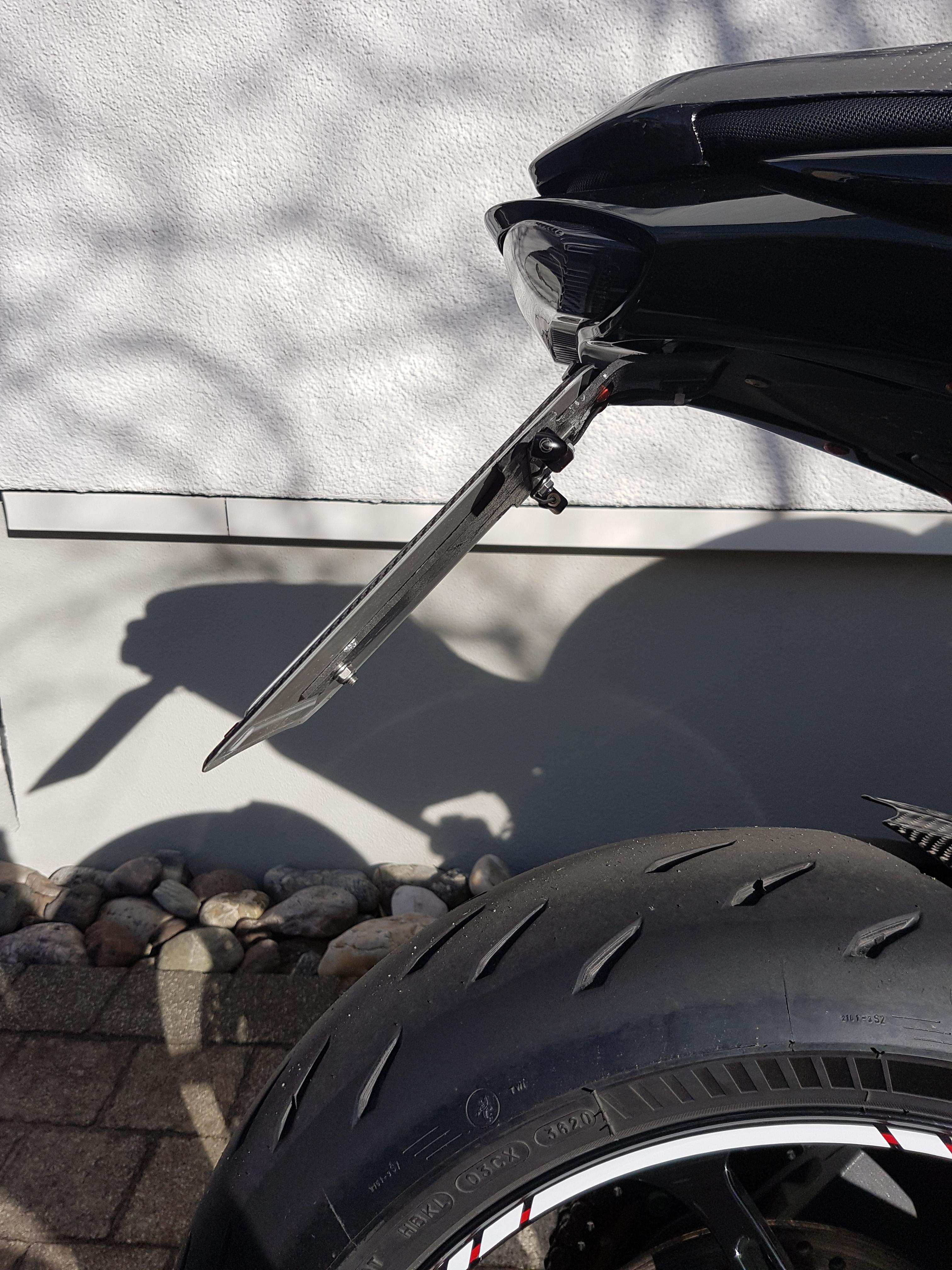

Crofex Posted April 11, 2017 Report Share Posted April 11, 2017 (edited) So ists besser Edited April 11, 2017 by Crofex Quote Link to comment Share on other sites More sharing options...

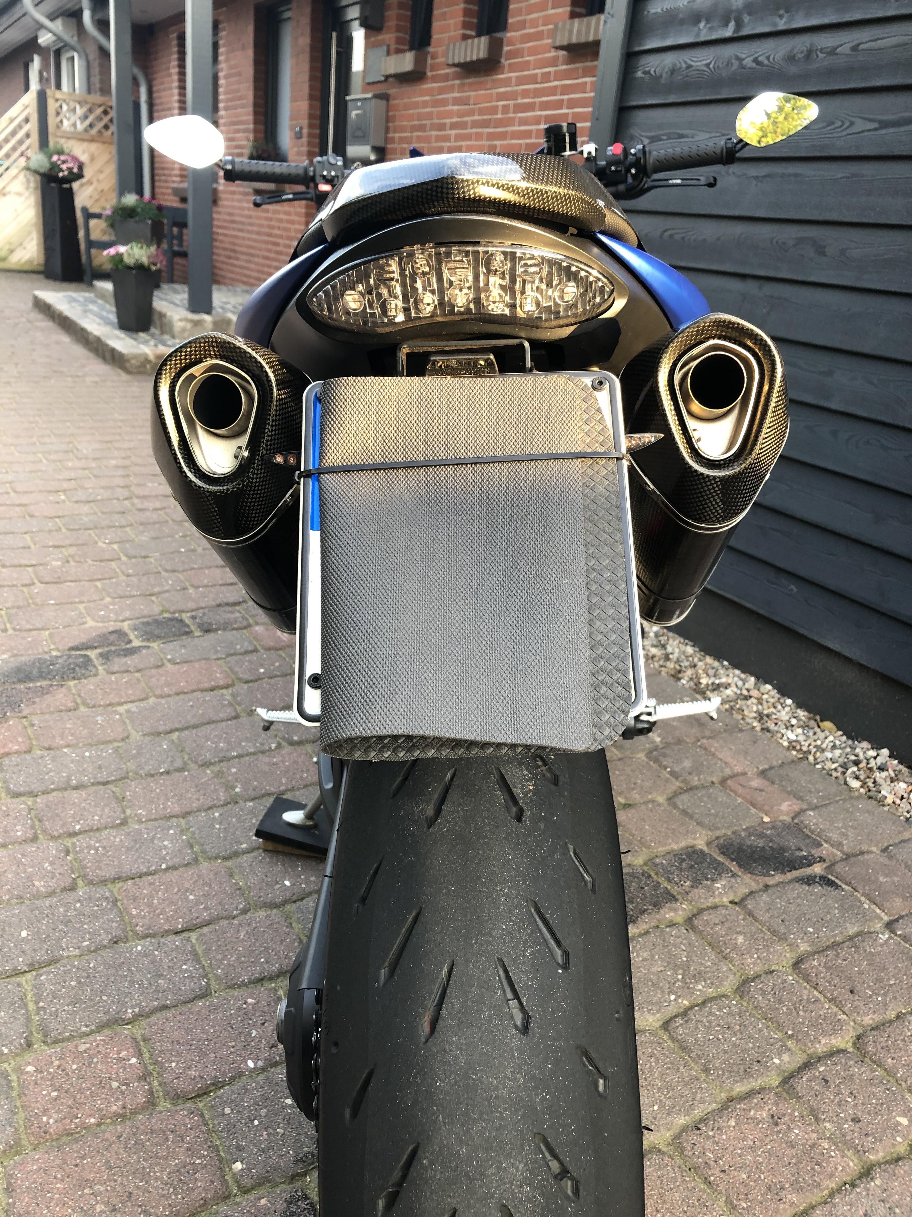

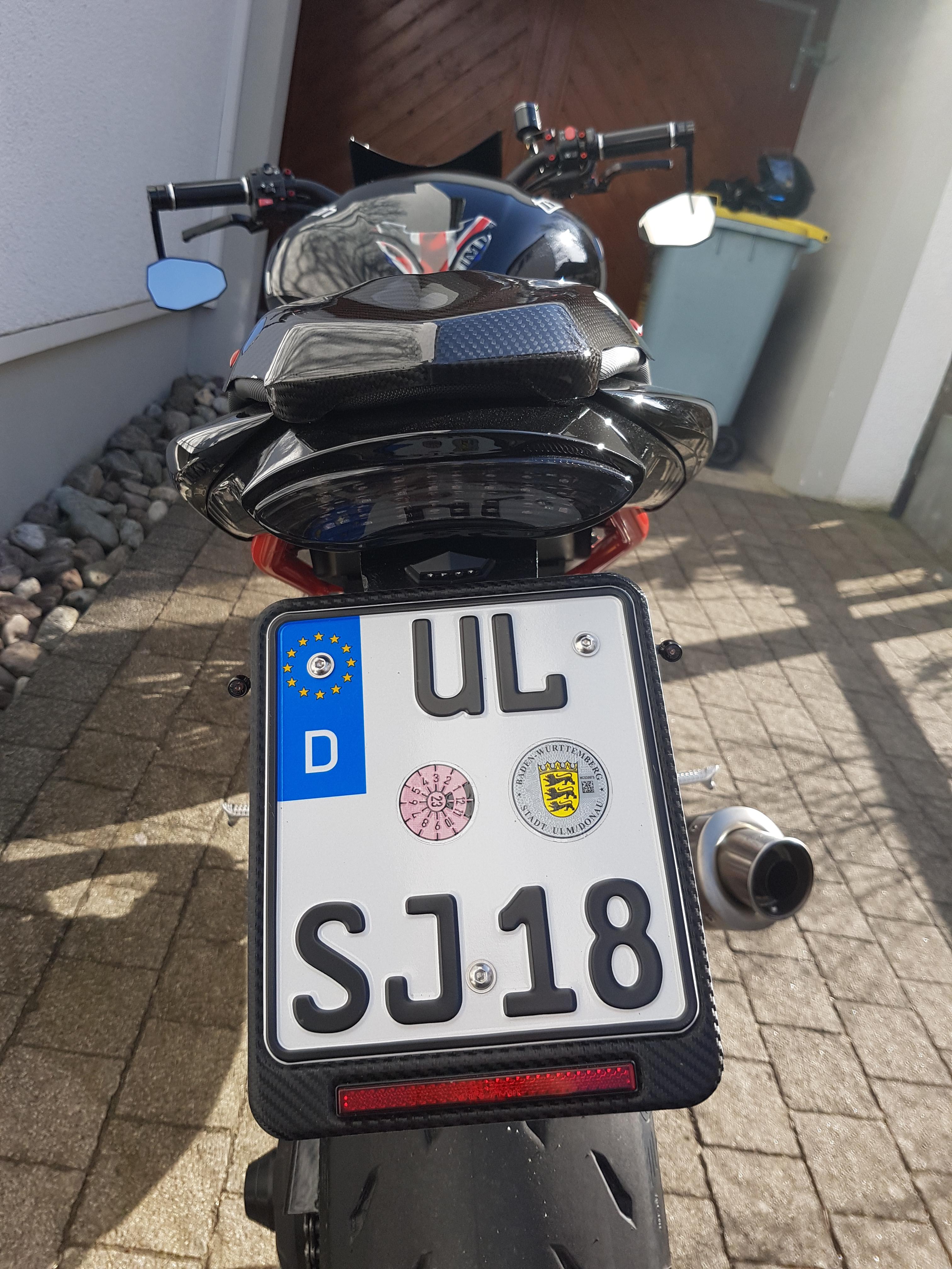

jochen-steini Posted March 28, 2021 Report Share Posted March 28, 2021 Hier mal meine Halterung - Eigenbau CFK Quote Link to comment Share on other sites More sharing options...

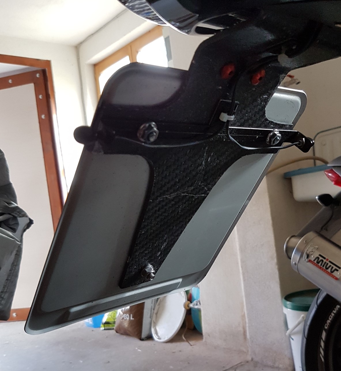

Odin Posted March 28, 2021 Report Share Posted March 28, 2021 vor 54 Minuten schrieb jochen-steini: Hier mal meine Halterung - Eigenbau CFK … snip Interessant, quasi AKZ mit Katzenauge im CFK-Rahmen arrangiert und Miniblinker dran montiert. Sieht man von unten/hinten noch ein Metallblech, zur Verstärkung?! Quote Link to comment Share on other sites More sharing options...
jochen-steini Posted March 29, 2021 Report Share Posted March 29, 2021 (edited) Nein, kein Verstärkungsblech. Es geht ein lange CFK-Zunge nach unten. Ich mach mal noch ein Bild. Den AKZ mit dem Katzenauge finde ich eine geile Lösung und kann man so kaufen. Man braucht keine extra Befestigung für das Katzenauge - was immer nach Gebastel aussieht Edited March 29, 2021 by jochen-steini timtailer3 1 Quote Link to comment Share on other sites More sharing options...

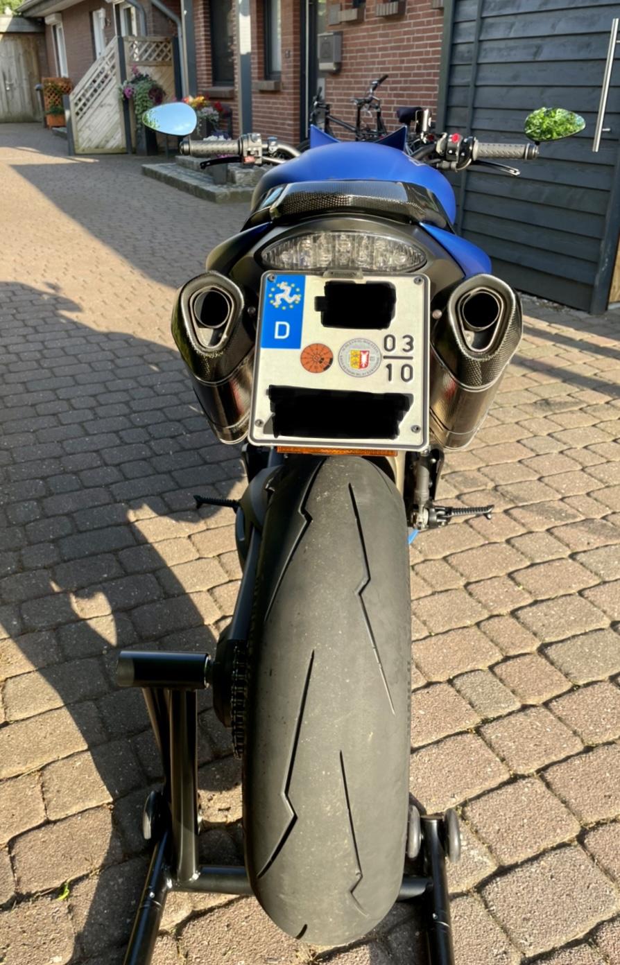

Chefschrauber Posted July 17, 2021 Report Share Posted July 17, 2021 (edited) Ich finde den KZH mit integriertem Katzenauge eher weniger hübsch... das Zusatzblech macht das ganze Kennzeichen geschätzt bestimmt 30mm länger und sicherlich auch 10mm breiter.... . Edit: Passgenau für Motorrad Kennzeichen 180 x 200 mm Außenmaße: ca. 198 x 238 mm Darf man das Katzenauge im ca. 30° Winkel überhaupt montieren? Muss das nicht senkrecht stehen, also 90° zur Fahrbahn? Die Frage habe ich mir gestern bei der Montage meines ungeliebten Katzenauges gestellt. Edit: Habe soeben was gefunden...15° sind beim Katzenauge erlaubt. Somit wäre das Katzenauge im KZH der ca. im 30° Winkel steht eh nicht zulässig. Edited July 17, 2021 by Chefschrauber timtailer3 1 Quote Link to comment Share on other sites More sharing options...

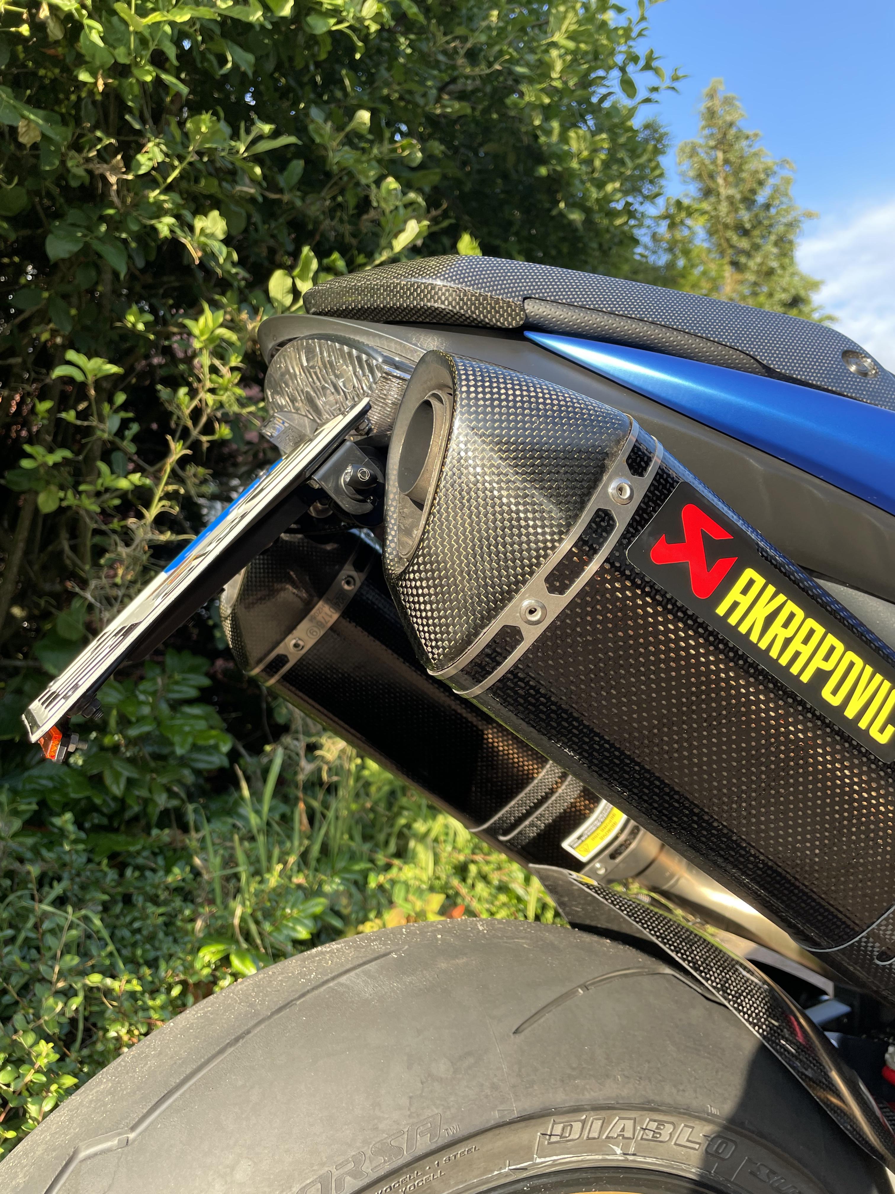

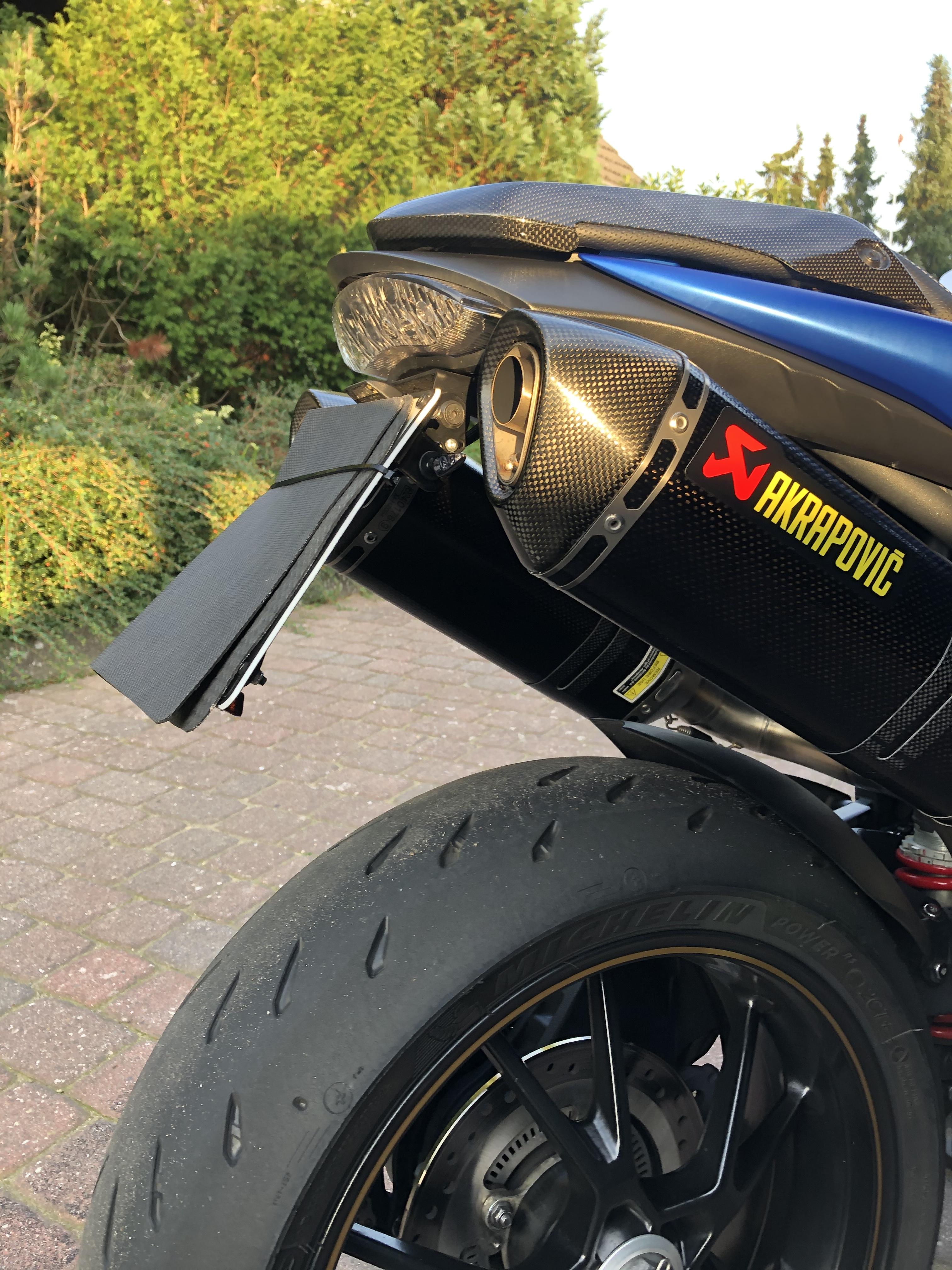

timtailer3 Posted July 18, 2021 Report Share Posted July 18, 2021 Absolut, ich teile deine meinung @Chefschrauber. Ich habe das so gelöst…. Der Rückstrahler fällt beinahe garnicht auf. Chefschrauber 1 Quote Link to comment Share on other sites More sharing options...
Chefschrauber Posted July 19, 2021 Report Share Posted July 19, 2021 Sieht sehr gut aus. Hier meins der RS: timtailer3 1 Quote Link to comment Share on other sites More sharing options...

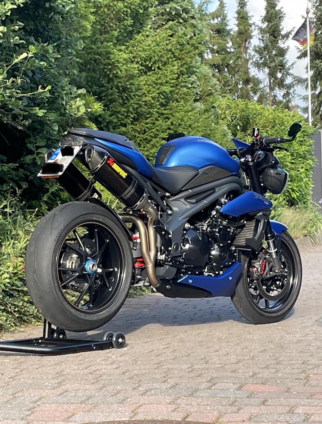

timtailer3 Posted July 19, 2021 Report Share Posted July 19, 2021 (edited) Ja die kleine Rohmbus hatte ich auch vorn und hinten , aber nun nur noch vorn da ich das Kennzeichen maximal hoch haben wollte und das mit den Akrapovic sich dann nicht mehr ausging habe ich hinten auf die Attos gewechselt. Derzeit überlege ich noch die Rückleuchte zu entfernen und das Kennzeichen wie beim Palatina Heck in die Aussparung zu setzten. Bin mir aber noch nicht sicher. Edited July 19, 2021 by timtailer3 Chefschrauber 1 Quote Link to comment Share on other sites More sharing options...
JFK67 Posted July 20, 2021 Report Share Posted July 20, 2021 Am 18.7.2021 um 20:23 schrieb timtailer3: Absolut, ich teile deine meinung @Chefschrauber. Ich habe das so gelöst…. Der Rückstrahler fällt beinahe garnicht auf. Ob das die Rennleitung ok findet wenn sich das Katzenauge zur Hälfte hinter dem Kennzeichen versteckt? Quote Link to comment Share on other sites More sharing options...
timtailer3 Posted July 20, 2021 Report Share Posted July 20, 2021 (edited) @JFK67 das liegt an dem Blickwinkel der aufnahme da der die Halterung vom Rückstrahler bei mir auch mit Absicht zurück versetzt montiert, ist damit er so unscheinbar wie möglich ist. Auf den anderen Aufnahmen kann man doch genau sehen das er maximal stramm unter dem Kennzeichen sitzt. Das er zurückversetzt angebracht ist verstärkt den Eindruck nur 😉. In der Kontrolle wurde ich auch schon angesprochen im ca Wortlaut. Polizist: Äh sie haben garkein Rückstrahler montiert. Ich: treten sie bitte einen Schritt zurück und schauen nochmal genau hin😉. Sofort strahlten seine Augen und er war zufrieden 😁 ✌🏻. An meiner Z1000 und der ZX10R habe ich die sogar unter dem Heck montiert und auch da niemals irgendwelche Probleme weder beim Tüv oder einer Kontrolle. Edited July 20, 2021 by timtailer3 Quote Link to comment Share on other sites More sharing options...
tony_87 Posted August 13, 2021 Report Share Posted August 13, 2021 Am 18.7.2021 um 20:23 schrieb timtailer3: Absolut, ich teile deine meinung @Chefschrauber. Ich habe das so gelöst…. Der Rückstrahler fällt beinahe garnicht auf. Sieht gut aus so kompakt. Habe ein umgebautes Highsider Heck und bekomme nun endlich ne Akrapovic. Vorne fahre ich die Rhombus s und hinten sollen die eigentlich auch dran. Muss ich dann wohl mal messen und schauen ob das passt. Aber was sagt die Rennleitung zu den 38er Db eatern? Quote Link to comment Share on other sites More sharing options...
timtailer3 Posted August 13, 2021 Report Share Posted August 13, 2021 @tony_87 ich habe hinten am Anfang auch die Rhombus mikro gehabt und das passt , allerdings schaut es recht gedrungen aus mit der Akrapovic zusammen. Als ich im Winter den Kennzeichenhalter höher gesetzt habe passte das dann nicht mehr mit dem korrekten Winkel des Kennzeichen wegen der Blinker da sie sich mit dem Akra dann berührt haben daher habe ich auf die Atto gewechselt. Wenn du den Kennzeichenhalter also so montierst ohne etwas zu ändern passt es gerade so. Die Eater sind nie jemanden aufgefallen . Die schauen immer nur ob sie verbaut sind und dann passt das. Ich habe die auch Extra verschweißt an der Mutter so wie original. Lauter ist sie auch nicht aber auf dem Prüfstand hat es deutlich unterschied aufgezeigt. Quote Link to comment Share on other sites More sharing options...
