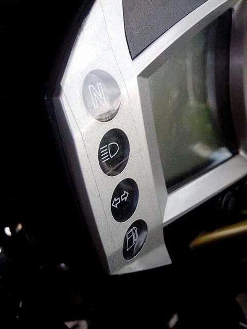

DiPro Posted June 19, 2013 Report Share Posted June 19, 2013 Soooooo, habe meinen Tacho von Marco zurück bekommen, und was soll ich sagen er hat nen suuuuuuper Job gemacht es funzt alles wieder Hammersupergeil echt klasse gemacht. Habe ja schon befürchtet ich muss mir nen neuen gerbrauchten zulegen. Ich bin echt super dankbar das er mir seine Hilfe angeboten hat ist nicht immer so im Leben Top!! Jetzt muss ich nur noch ne Lösung finden, wie die LED abdeckungen Dicht bekomme, kann ja nicht immer wenns regnet unter Brücke anhalten Gruß Dir mit ganzem Tacho Quote Link to comment Share on other sites More sharing options...
andrebirk Posted June 20, 2013 Report Share Posted June 20, 2013 So vielleicht, mit nem Stück Tesa drüber wie ich es gemacht habe ;-) Quote Link to comment Share on other sites More sharing options...

KAT 62 Posted July 4, 2013 Report Share Posted July 4, 2013 Hallo Letztes Wochenende hatte ich auch einen Wassereinbruch nach einer längeren Regenfahrt. Tacho ausgebaut, alles getrocknet, eingebaut und es funktioniert wieder alles. (Danke Andre ) Gestern habe ich dann nochmal alles demontiert um der Sache auf den Grund zu gehen. Oberteil mit Wasser gefüllt - alles dicht. Nachdem ich die Löcher hier rechts flutete hatte ich die undichte Stelle entdeckt. Tank- und Neutralleuchte tropfen. An den Gummitastern kommt rein gar nichts raus oder rein. Denke die Lösung von Andre mit dem Tesaband ist hier die Beste. Gruß Martin Quote Link to comment Share on other sites More sharing options...
marco-117 Posted July 5, 2013 Author Report Share Posted July 5, 2013 Aber Tesa???? Dann lieber eine Dünne schicht eines Transparenten Eboxydharzes oder etwas Kleber in die Löcher. Vlt hat auch einer eine bessere Vergussmasse im Angebot. Die Tesalösung funktioniert bestimmt, aber sieht nicht gerade Professionell aus. Dann werden zwar die Lichter etwas schwächer, dafür hält es aber ewig und es sieht keiner. Mann könte etwas Kleber/Harz auf ein Wattestäbchen geben und damit die "Kanäle" austupfen..... Quote Link to comment Share on other sites More sharing options...
andrebirk Posted July 5, 2013 Report Share Posted July 5, 2013 Bei jeder Fahrt habe ich eine Eingefriertüte bei mir, diese stülpe ich wenn es anfängt zu regnet drüber und sichere diese mit einem Hosengummi. Meine Drucktasten habe ich auch heraus gefummelt und diese mit Silikon Fett eingeschmiert, sicher ist sicher ,dann eben diesen Streifen Tesa über die Kontrollleuchten . @Kat 62, solch einen Dichtigkeitstest mach ich auch noch um zu sehen ob er dicht ist. Manchmal ist es aber eben nicht gut wenn er absolut dicht ist deshalb habe ich mir noch überlegt an der Unterschale kleine Entwässerungslöcher zu bohren damit auch die Feuchtigkeit rausdunsten kann. Quote Link to comment Share on other sites More sharing options...
