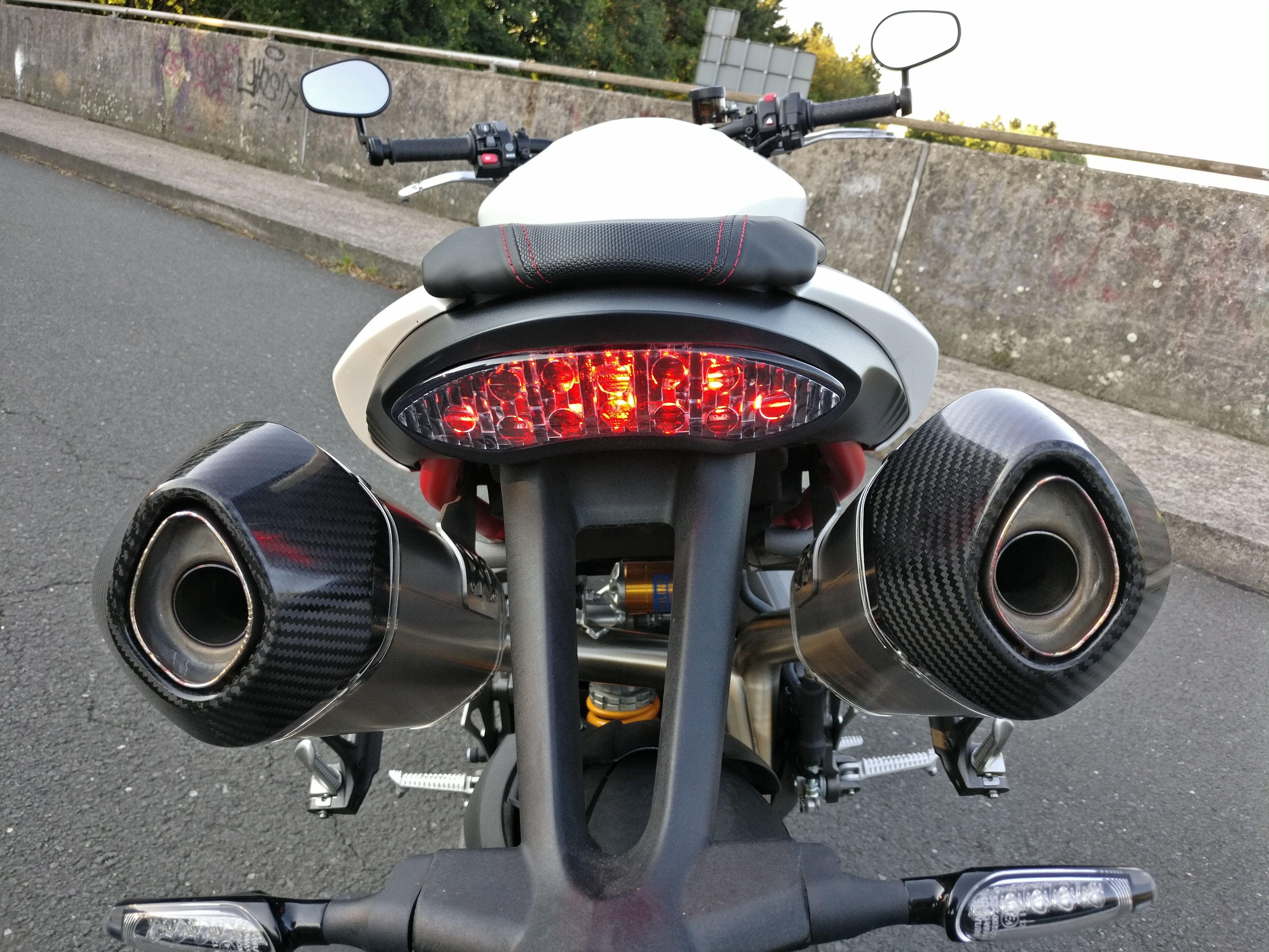

sennsation Posted June 30, 2016 Author Report Posted June 30, 2016 So, nun hat es auch Bilder. Abweichend zur Serienausstattung einer Speed Triple R Mod. 2016 sehen wir hier: - Evotech-Kennzeichenhalter - Remus-Slip-On-Auspuff - Triumph-Windschild (welches einen sauberen optischen Abschluss nach oben schafft, wie ich finde) - Highsider-Blinker - Lederbestuhlung von Hanse Qustom - LSL-Stummel und Griffe - Metzeler Roadtec 01 Bei mir alles von Triumph Hamburg bzw. Hanse Qustom beschafft und verbaut.
T-Andi Posted June 30, 2016 Report Posted June 30, 2016 (edited) Mit den hinteren Blinker könntest du bei einer Kontrolle oder der nächsten HU Diskussionen bekommen Mindestabstand 180 mm zueinander... Sonst alles schick gemacht Edited June 30, 2016 by T-Andi
maho7100 Posted June 30, 2016 Report Posted June 30, 2016 Hallo, Sehr schön umgebaut! Wie schon geschrieben, die hinteren Blinker werden Probleme machen. Zwischen den Blinkern brauchst du 180mm, das ist ziemlich genau die Breite des Nummernschilds, fällt also gleich auf. MfG Markus
Triple rider Posted July 1, 2016 Report Posted July 1, 2016 Sieht sehr gut aus, das mit den Blinkern finde ich aber auch grenzwertig! Nicht nur wegen Tüv oder Polizei, sondern auch wegen der Erkennbarkeit. Wie soll man da denn anständig erkennen in welche Richtung geblinkt wird!?
Boniek Posted July 1, 2016 Report Posted July 1, 2016 Sehr schick. Vor allem Topf und kurzes Heck! Die R in weiß gefällt mir super. Die Sitzbank geht für mich aber gar nicht. Die originale ist doch so schön! Aber jedem das seine... Gesendet von meinem Handtelefon
Frank-HH Posted July 1, 2016 Report Posted July 1, 2016 (edited) ...stande ja auf den Q-Bike Day. Gefiel mir, ausser der Lenker. Und die Original Sitzbank ist wirklich schicker. Aber dir muss es gefallen! Mit diesen Blinkern wirst du leider keine Kontrolle der grünen Männer überstehen, da würde ich noch mal Hand an legen. Aber sonst sehr sehr nice das Teil! Edited July 1, 2016 by Frank-HH
sennsation Posted July 1, 2016 Author Report Posted July 1, 2016 Der Blinkerabstand ist gar nicht soooooo klein. Gut, zwischen den Blinkern sind es nur 150 mm, Mitte der Blinker 180 mm, aber damit leb ich. Stummel waren schon immer ein Muss für mich, ich kann mit den originalen Apehangern nix anfangen ;-) Lenker gehören für mich an Hollandräder ;-) Ist aber natürlich nur die ganz persönliche Meinung eines älteren Herrn. Plastiksitzbezüge sind ebenfalls nicht meins. Mit Leder hat man zwar nen nassen Arsch wenn es regnet, aber den hat man dann sowieso. Und mit nem Plastiksitz hab ich halt auch in der Hitze ein schwitziges Gesäß, das entfällt auf nem Ledersitz. Aber es soll ja gar nicht so sehr um mein Motorrad hier gehen, ich will ja eher dass ALLE in diesen Thread posten, was sie an neuen Teilen für die neuen Speedys irgendwo entdecken! Also: suchet und postet! ;-)

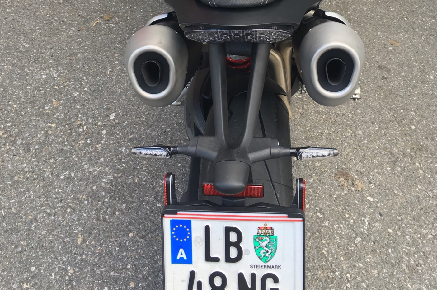

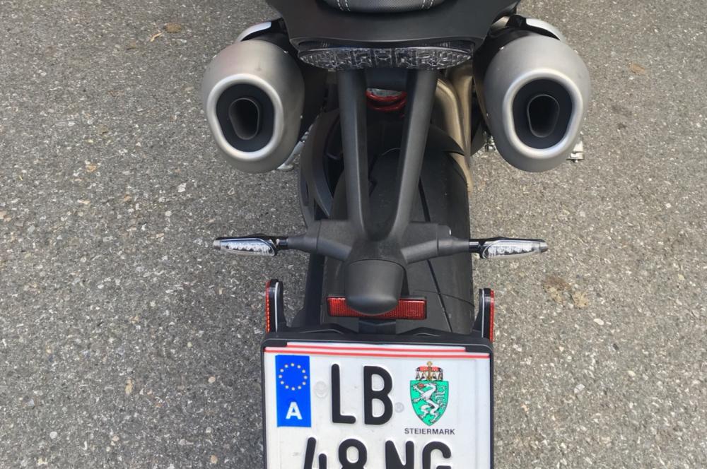

Da_Eiserne Posted July 10, 2016 Report Posted July 10, 2016 Hab mir das gestern mit dem geändertem Heck angesehen und musste feststellen, das zumindest bei uns in Österreich das nur funzt , wenn man auch die Puffer umbaut da das Kennzeichen breiter ist als der Anstand zwischen den Endtöpfen ! Man müsste also verlängern bis unter den Töpfen , was dann bescheiden aussieht. Und die Puffer ersetzen aus optischen Gründen nur wegen dem KZJ finde ich sinnlos, da Triumph hier wirklich zwei wunderbare Tüten verbaut hat und es passt wie es aussieht am Heck. Klar stört der Stachel hinten am Heck, aber hunderte 100 Euros deswegen ausgen steht in keiner Relation dafür
Triple/one Posted July 10, 2016 Report Posted July 10, 2016 vor 1 Minute schrieb Da_Eiserne: Hab mir das gestern mit dem geändertem Heck angesehen und musste feststellen, das zumindest bei uns in Österreich das nur funzt , wenn man auch die Puffer umbaut da das Kennzeichen breiter ist als der Anstand zwischen den Endtöpfen ! Man müsste also verlängern bis unter den Töpfen , was dann bescheiden aussieht. Und die Puffer ersetzen aus optischen Gründen nur wegen dem KZJ finde ich sinnlos, da Triumph hier wirklich zwei wunderbare Tüten verbaut hat und es passt wie es aussieht am Heck. Klar stört der Stachel hinten am Heck, aber hunderte 100 Euros deswegen ausgen steht in keiner Relation dafür Mach doch Ochsenaugen Blinker dran. Grüßle
Da_Eiserne Posted July 10, 2016 Report Posted July 10, 2016 Das Kennzeichen passt dann auch nicht direkt unterm Heck zwischen die Endtöpfen und die Triumphblinker find ich auch recht edel. Wenn unsere da ist mach ich ein Foto um zu zeigen was ich meine.
Da_Eiserne Posted July 10, 2016 Report Posted July 10, 2016 Hier sieht man es ein wenig, wenn das Kennzeichen direkt unterm Heck ist passt es nicht dazwischen rein :-(
