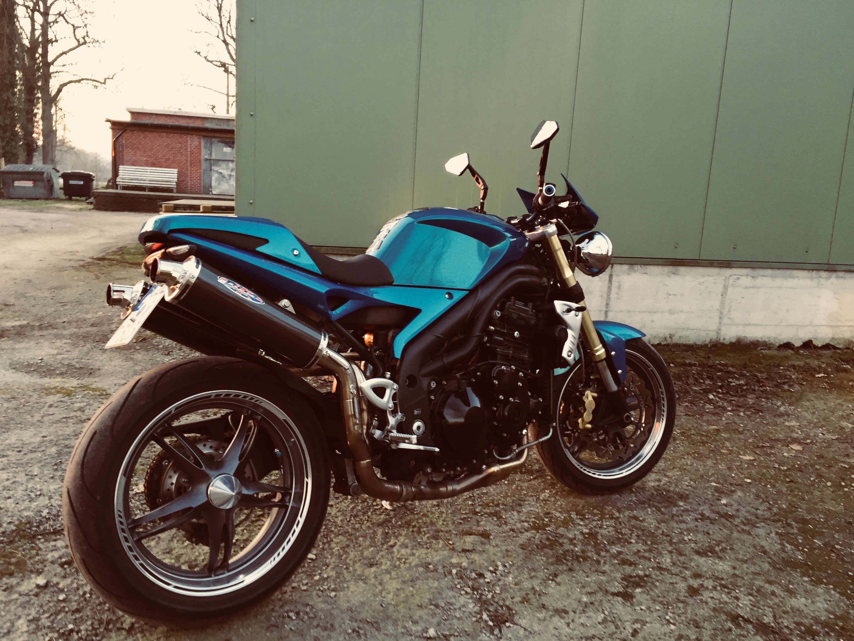

Triple/one Geschrieben 8. Februar 2018 report Geschrieben 8. Februar 2018 vor 5 Stunden schrieb MitchConner: Hab doch noch Temperatur in die Halle bekommen... gespült, gewechselt ... 20 km gefahren alle Systheme laufen wie es sein soll ! Hi Na Also. Ist doch alles kein Hexenwerk. Schickes Moped gefällt mir. Gruß Zitieren
