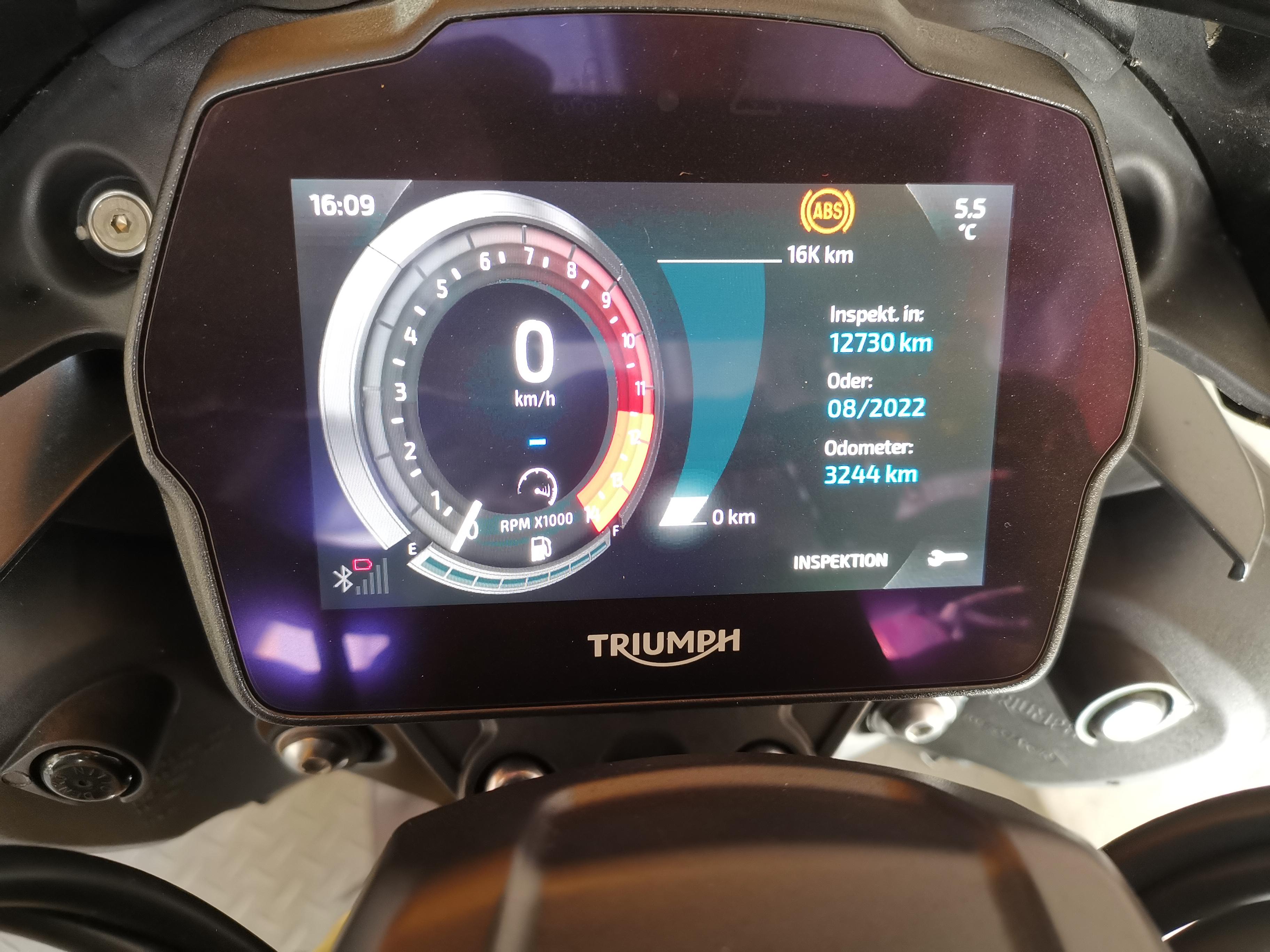

Hatte es im Vorstellungsfred von mir auch schon erwähnt aber hier auch noch mal... meine RS ist auch jetzt mit knapp 1700 km wieder beim Händler wegen des Fehlers mit der Öldruckleuchte.
Dazu quittiert der Quickshifter auch während der Fahrt einfach so seinen Dienst, bin mal gespannt, ob das durch den Tausch einfach so wieder weggeht. Hatte jemand das Problem auch schon mal?
Gibt auf jeden Fall Schöneres zum Saisonanfang. :(

Das eine schließt ja das andere nicht aus. Die haben eine Fehler erkannt und in der Produktion eine andere Pumpe verwendet, die wir jetzt auch bekommen.
Gut wäre aber die Aussage deines Händlers, dann wäre alles mit dem Wechsel gut.
Ich musste meine stehen lassen. Erst der Wechsel des Öldruckschalters und beim zweiten Versuch die Messung des Öldruckes sowie irgendein Verfahren um etwas zu entlüften. Alles erfolglos und dem Händler war das Risiko eines Folgeschaden zu groß.
Da müsste es auch eine generelle Regelung geben.
Ich werde mal am Montag nachfragen, seit dem 24.3.22 steht sie in der Werkstatt.
