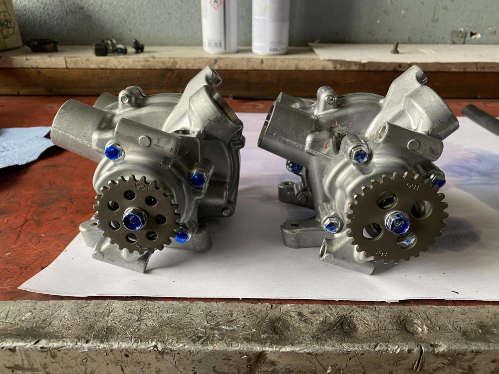

Lärmlümmel Geschrieben 8. Mai 2022 report Geschrieben 8. Mai 2022 vor 7 Stunden schrieb Michl 60: Da muß ich jetzt nochmal nachfragen, hat es ab April eine nochmal geänderte Pumpe gegeben ? Laut meines Händlers gibt es nur 2 Ölpumpen, die die von Anfang an eingebaut wurde und die, die später bei den neueren 22er Modellen eingebaut wurde. Bei meinem Mopped wurde ja wieder das ältere Modell eingebaut und von dem angeblichen Softwareupdate speziell für dieses Problem war nichts bekannt. Der Fehler ist jetzt noch 2 mal seit dem Umbau aufgetreten. Leider kann ich wegen einer OP einige Zeit nicht Mopped fahren, um das weiter zu beobachten. Servus, Es gibt als Ersatzteil nur noch die ölpumpe, die (irgendwann ca. Ende 21/Anfang22) ab motornummer AL3298 mitsamt geänderter Kette in der Serie verbaut wurde. Für Motoren vor AL3298 wird jetzt dieselbe ölpumpe verwendet, dazu gibt es einen Kit der schlichtweg eben diese Kette mit enthält. Diese Pumpe unterscheidet sich durch ein kettenrad mit 24 statt wie früher 28 Zähne. Die alte Pumpe mit Ritzel 28 Zähnen ist nicht mehr erhältlich. Als Restbestand vielleicht, aber denke die sollte nicht mehr verbaut werden falls noch irgendwo eine rumliegt. siehe Bild, links neue ölpumpe ab AL3298, rechts alt grüße, Thomas Michl 60, Kettensheriff, Amerigo und 2 Weitere reagierten darauf 1 4 Zitieren

Michl 60 Geschrieben 9. Mai 2022 Autor report Geschrieben 9. Mai 2022 Ja das sind klasse, kompetente Infos vom Thomas (Lärmlümmel). Ok, die aktuelle Pumpe mit dem kleineren Ritzel wurde schon richtig bei meiner Speedy verbaut. Dann kann ich nur hoffen, das es tatsächlich noch ein neueres Update gibt, als bei mir aufgespielt wurde. Gibt es eine Versionsnummer von dem Update ? Scheinbar bin ich bisher der Einzige, bei dem Öldruckschalter-, Ölpumpentausch und Software-Update nicht zum Erfolg geführt hat. Zitieren
