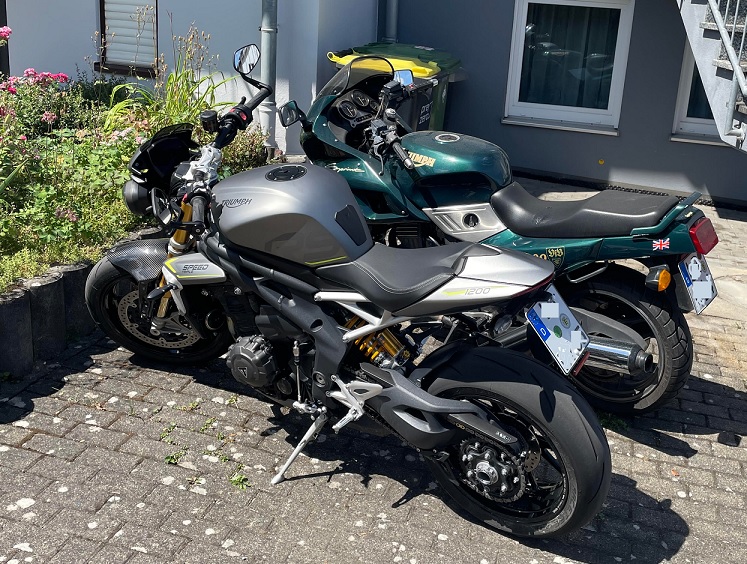

Jochen ! Geschrieben 13. Juli 2022 report Geschrieben 13. Juli 2022 Das kann die Sprint. Was ist denn mit der Speedy ? . Zitieren
Hetfield Geschrieben 13. Juli 2022 report Geschrieben 13. Juli 2022 vor 2 Stunden schrieb Jochen !: Was ist denn mit der Speedy ? . Ich hab eigentlich nur von der Speedy berichtet! Zitieren
Speedy1968 Geschrieben 13. Juli 2022 report Geschrieben 13. Juli 2022 vor 6 Stunden schrieb Hetfield: Update: Ölpumpe und Sensor wurden inzwischen getauscht und eine neue Software aufgespielt. Die erste Inspektion wurde auch durchgeführt. Bisher keine Warnmeldung mehr im Display! Jetzt kann ich endlich fahren Hi, freut mich für Dich, ging ja dann doch recht fix. Ich habe das mit dem länger warten beim Start wg der Parameter 4x getestet, funktioniert, Warnleuchte bleibt aus. Aktuell ist meine RS bei 2400 km und ich belasse alles erstmal so bis zum Nächsten Jahresservice. Viel Spaß noch mit dem Bike 👍 Gruß Thorsten RSau reagierte darauf 1 Zitieren
Jochen ! Geschrieben 13. Juli 2022 report Geschrieben 13. Juli 2022 vor 4 Stunden schrieb Hetfield: Ich hab eigentlich nur von der Speedy berichtet! Ach, stimmt, da ist ja noch ein Moped im Bild ... Viel Spaß mit der Neuen. . Zitieren
