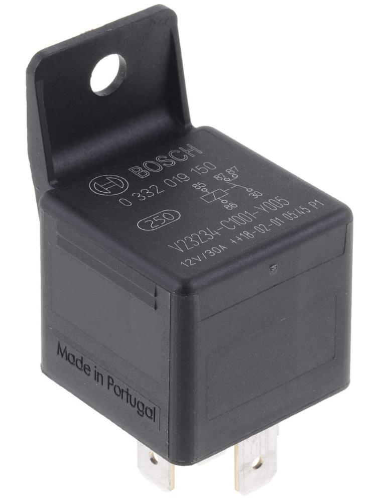

    T595 Motorschaden
    Zündungsplus an die Betätigungsseite des Relais und die andere Leitung an die Leitung des Neutralschalters gelötet (der schaltet ja gegen Masse). Die geschaltete Seite parallel zum dem Relais, das den Lüfter betätigt. Das Relais habe ich im Batteriekasten angeschraubt. (Das muss nicht von Bosch sein.)
