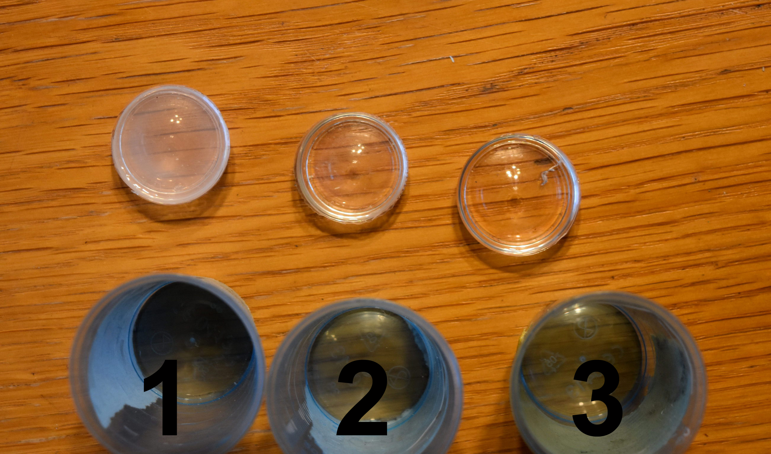

    Unterschiede gibt es schon erhebliche und ich denke nicht das die Hersteller selber testen sondern sich auf die Angaben der Lackhersteller verlassen. Das sind drei 2K Klarlacke. 1 und 3 sind typische Autolacke. Beide recht weich. Die Nummer 2 ist eher für Holz gedacht und gut doppelt so hart wie die Autolacke. Allerdings schrumpft auch dieser. Die Nummer 1 ist ein günstiger Klarlack. Ist ziemlich trüb geworden. In den üblichen Beschichtungsstärken fällt es vermutlich nur bei kritischen Lacken auf. Sind 10ml Abfüllungen weil man so am besten sieht wie klar sie bleiben und ob sie auch komplett durchhärten. 1 und 2 sind mehrere Monate alt und die 3 ca. 3 Wochen.

    Lacke brauchen min. 7 Tage bis sie einigermaßen durchgehärtet sind. Auch bei forcierter Trocknung. Danach schrumpfen sie selbst nach vielen Wochen noch etwas. Einige bleiben sogar dauerhaft elastisch. Ich teste gerade verschiedene Klarlacke unterschiedlichster Hersteller indem ich 10ml angemischt abfülle, trocknen lasse und beobachte. Da die sicher recht dünn und sparsam lackiert sind sollte man bei einem neuen Tank am besten gleich nochmal 2 Gänge auflegen damit man für die nächsten Jahre genug Material zum polieren hat. :-)
