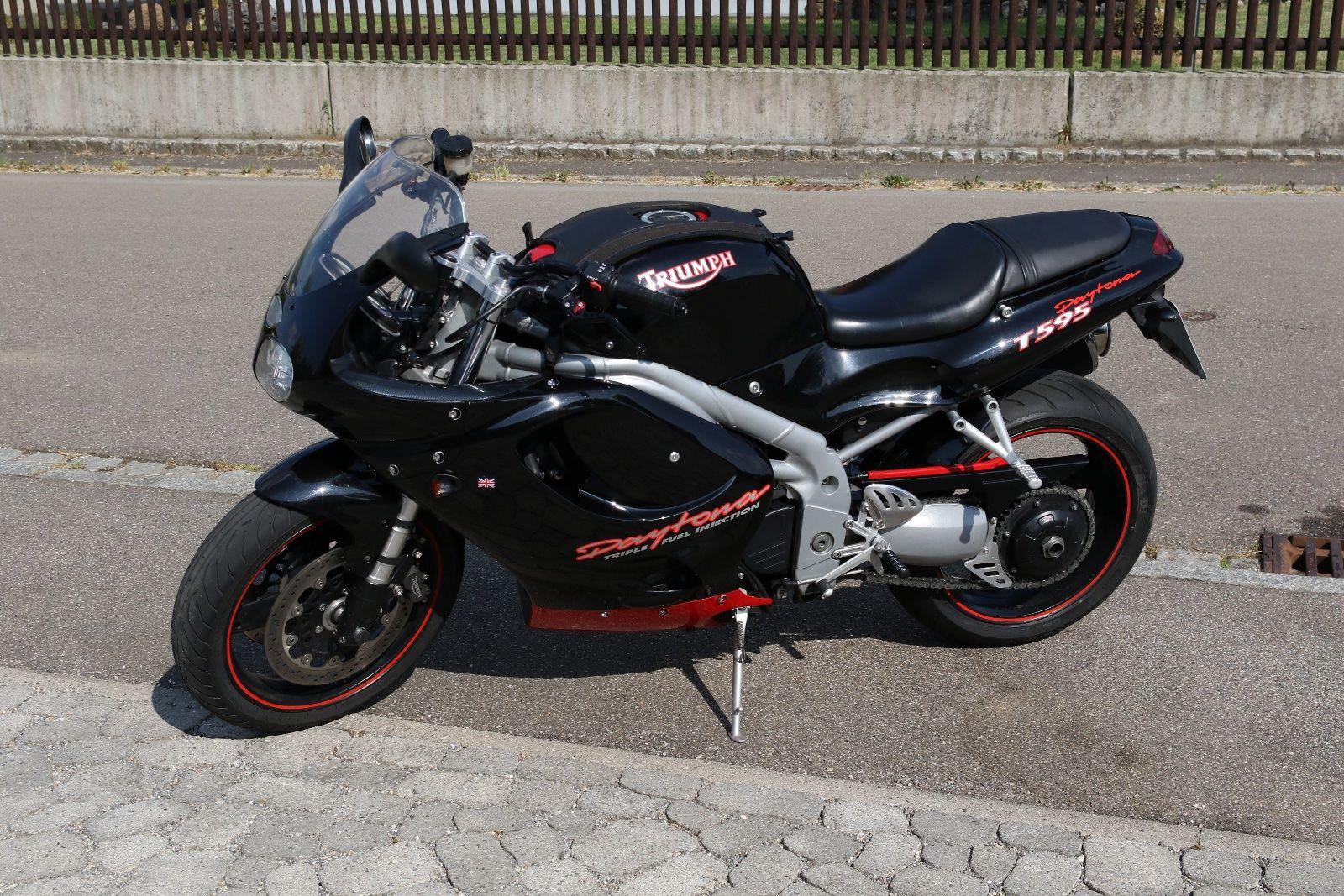

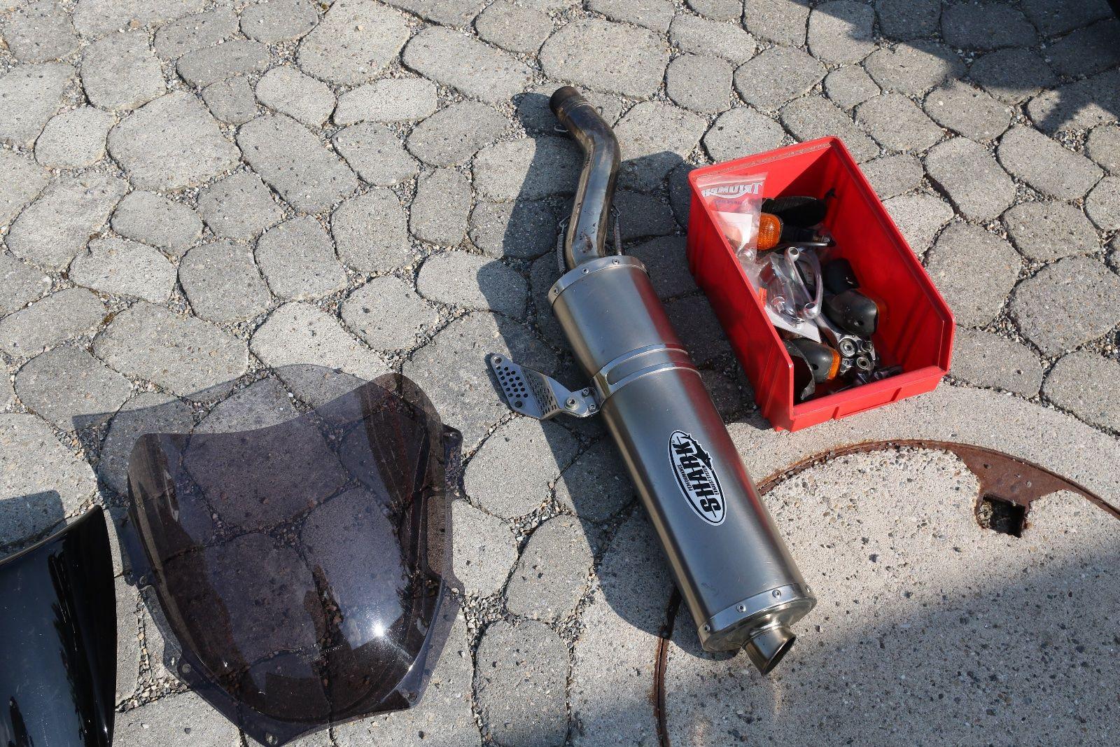

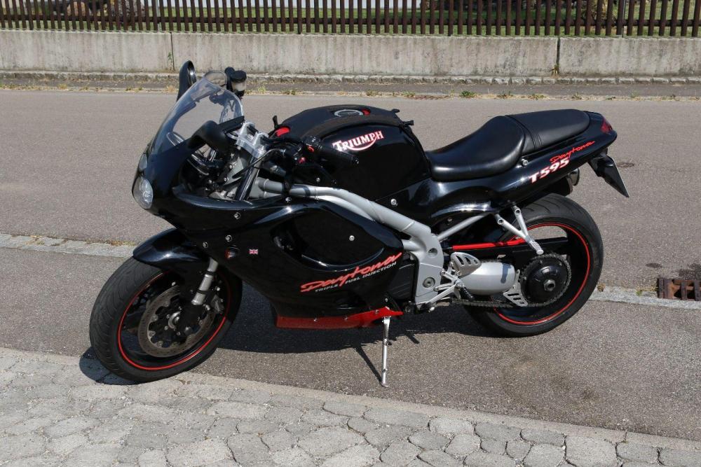

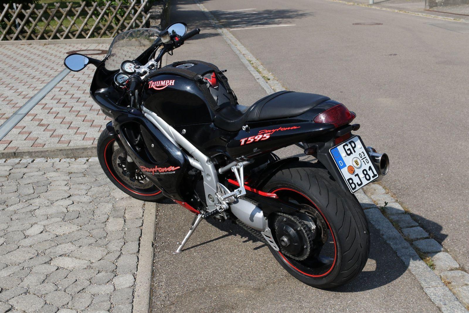

Hallo, vielleicht ist hier jemand an der Geschichte meiner Tona interessiert. Ich kenne und schraube die Maschine schon gute 10 Jahre. Durch einen Trauerfall in der Familie ist sie in meinen Besitz übergegangen mit dem Versprechen an den ehemaligen Besitzer, sie wieder auf die Straße zu bringen. Die Maschine stand beim Vorbesitzer leider 3 Jahre ohne Plane draußen - und bis ich jetzt dazu kam noch ein gutes Jahr bei mir im Keller. Hier der Ausgangszustand: Kurzum: Alles rottig. Nach einer Grundreinigung ging ich an einen großen Service: Kerzen, Kühlmittel, Luftfilter, Ölwechsel + Filter. Der Motorraum war zum Glück trocken, der Motor war nicht fest, das Öl augenscheinlich nicht mit Wasser versetzt. Die Maschine hat auch schon eine neue Kopfdichtung bekommen, wobei ich leider einigen Pfusch der Werkstatt (z.B. Zündspulenstecker) gefunden und dann beseitigt habe. Das Problem mit dem verrostetem Tankdeckel wurde hier ja schon disktuiert. Der Tank sah innen denn leider wenig erfreulich aus, ebenso die Benzinpumpe. Einige Stunden putzen und ein Bad in Zitronensäure für die Pumpe später, war alles wieder sauber. Pumpe und FIlter kamen neu. Auch hier Glück im Unglück: Die Benzinpumpe lief nach abstellen nicht mehr, aus den Schläuchen kam relativ sauberer Sprit. Mit neuer Pumpe, frischem Sprit und natürlich neuer Batterie brauchte es auch gar nicht lang, bis die Tona nach über 4 Jahren wieder lief. :) Als nächstes habe ich schon zwei revidierte Gabelholme liegen. Die alte Gabel ist zu rostig, vor allem leider die Tauchrohre. Danach noch Reifen und Bremse frisch machen. Ich bin gespannt, was mich noch erwartet. Ziel ist, vorm Jahreswechsel zum TÜV zu kommen... So far, Speedy1 Punkt -
