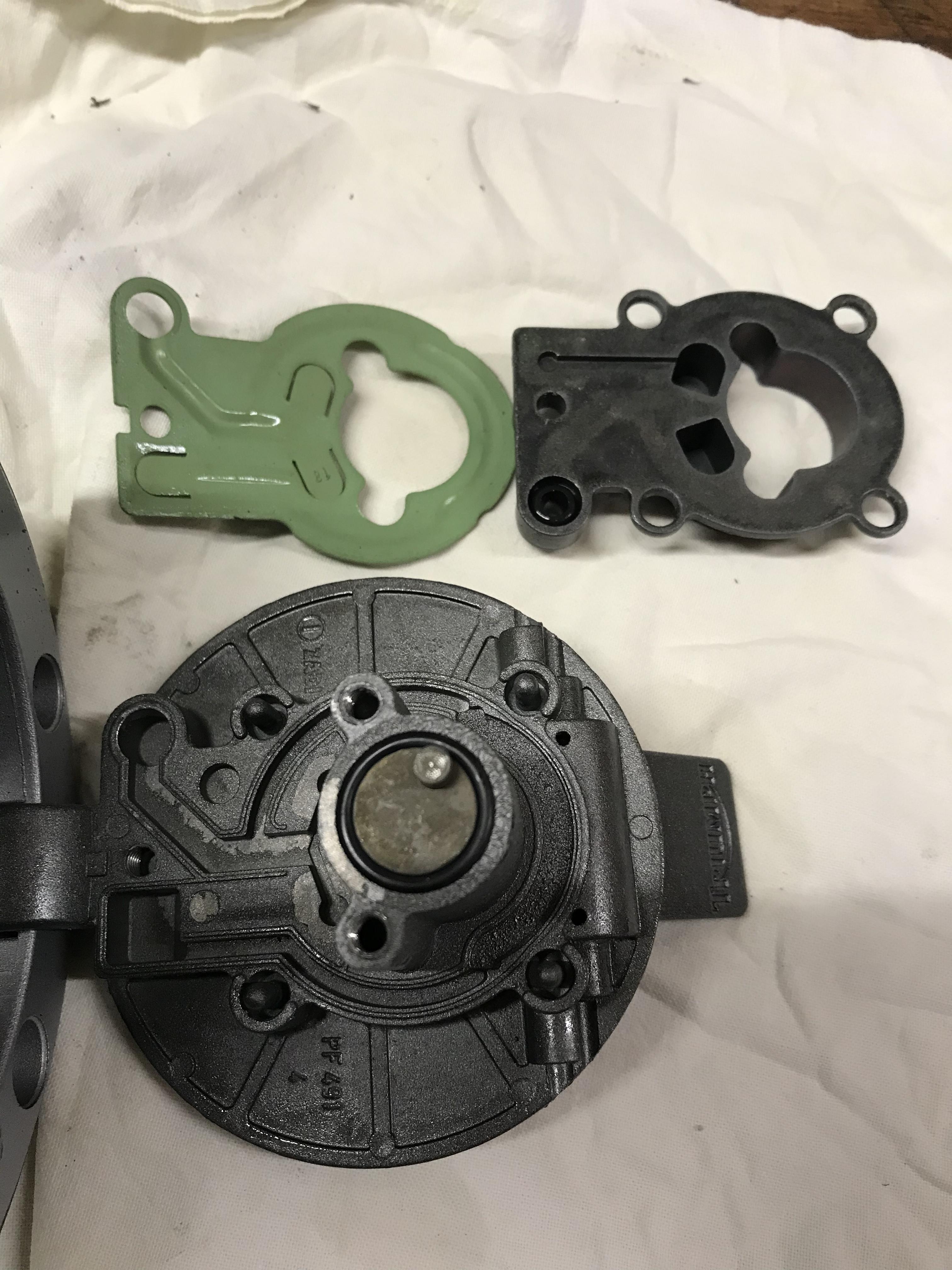

    Tropft stetig Benzin ausm Überdruckschlauch
    Oder im Tankverschluss ist Rohrverstopfung. Der Lack ist über die Jahre nicht Kraftstoffresistent und blättert gerne etwas. Oder die Membranventile kleben. Kann man an den gescheckten Alustellen auf dem Foto sehen- da ist der lose Lack mit Druckluft weggeschossen. Beim Zerlegen mit Gefühl arbeiten und die Gummimembran nicht beschädigen ( WD40 hilft lösen) oder gar die Federn durch die Werkstatt schiessen. Gruß Jörg
    Am bestens Tank runter, da sind zwei eingeschraubte Nippel, einer für die Tankentlüftung und einer für den Überlauf. Die Nippel rausdrehen und mit einem kleinen Bohrer frei machen, tippe darauf das die Nippel zugegammelt sind!
    Vielen Dank euch Beiden für die hilfreichen Tipps!! Dann mach ich mal den Tank runter Hoffe nur, dass wenn ich an den Nippeln rum fummle, meine Lady nicht noch mehr tropft
