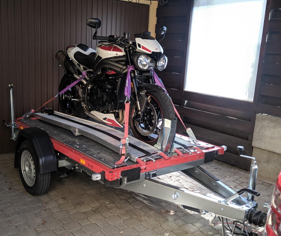

    Mopeds Transportieren Bzw. Verzurren? Speedie RR 1200
    Axfix und Tyrefix sind mir u. a. zu sehr auf nur den einen Verwendungszweck des Mopedfestmachens ausgelegt und dann halt speziell diese Axfix-Dinger einfach viel zu teuer (200 bis 300 € sind doch wohl völlig irre). Für mich also einfach Spanngurte (und Transportwippe). Um mir mit den Spanngurten keinen Lack vom Rahmen oder die Eloxalschicht auf der Gabel wegzuschubbern, nehme ich zusätzlich kurze, Rundschlingen mit Doppelmantel (1000 kg, Umfang = 1,0 m, Nutzlänge = 0,5 m). 4 Stk. Zusammen für 10 bis 20 €. Ich find die Schluppse sehr praktisch und kann sie nur empfehlen. Grüße RSau
