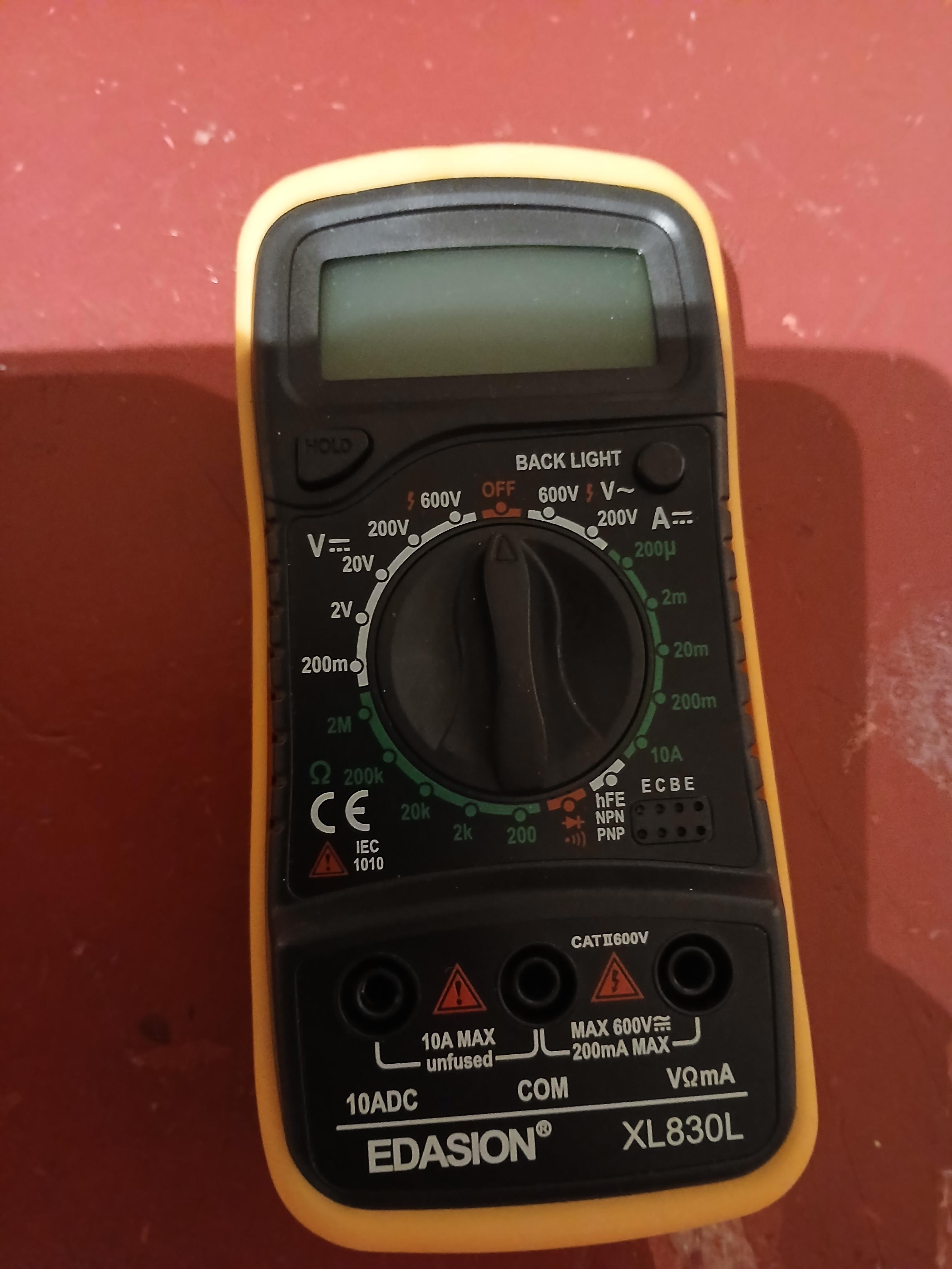

Dann mach mal noch 2 Testmessungen mit Ergebnis. 1 × Messspitzen aneinander halten 1 x einen Widerstand messen, der weder 0 noch unendlich ist.2 Punkte -

Ich bin da ja nicht im Thema, aber ich habe ja eigentlich 2 Messungen mit demselben Ergebnis: Widerstandsmessung mit jeweils Widerstand 1 Durchgangsmessung ohne akustisches Signal Ich habe, um sicherzugehen, jeweils nochmal am Lenker gemessen: Der hatte ( irgendeinen) Widerstand und da kam auch ein Signal. Der Multimeter scheint also zu funktionieren. Außerdem passt es ja meinem laienhaften Verständnis mach zum Fehlerbild: Das hatte RSau ja auch geschrieben: Der Sensor liefert einen falschen Wert, daher geht auch dir angezeigte Temperatur runter und die Drehzahl wird angehoben, weil das Steuergerät denkt, der Motor sei kalt Oder so ähnlich irgendwie.2 Punkte -

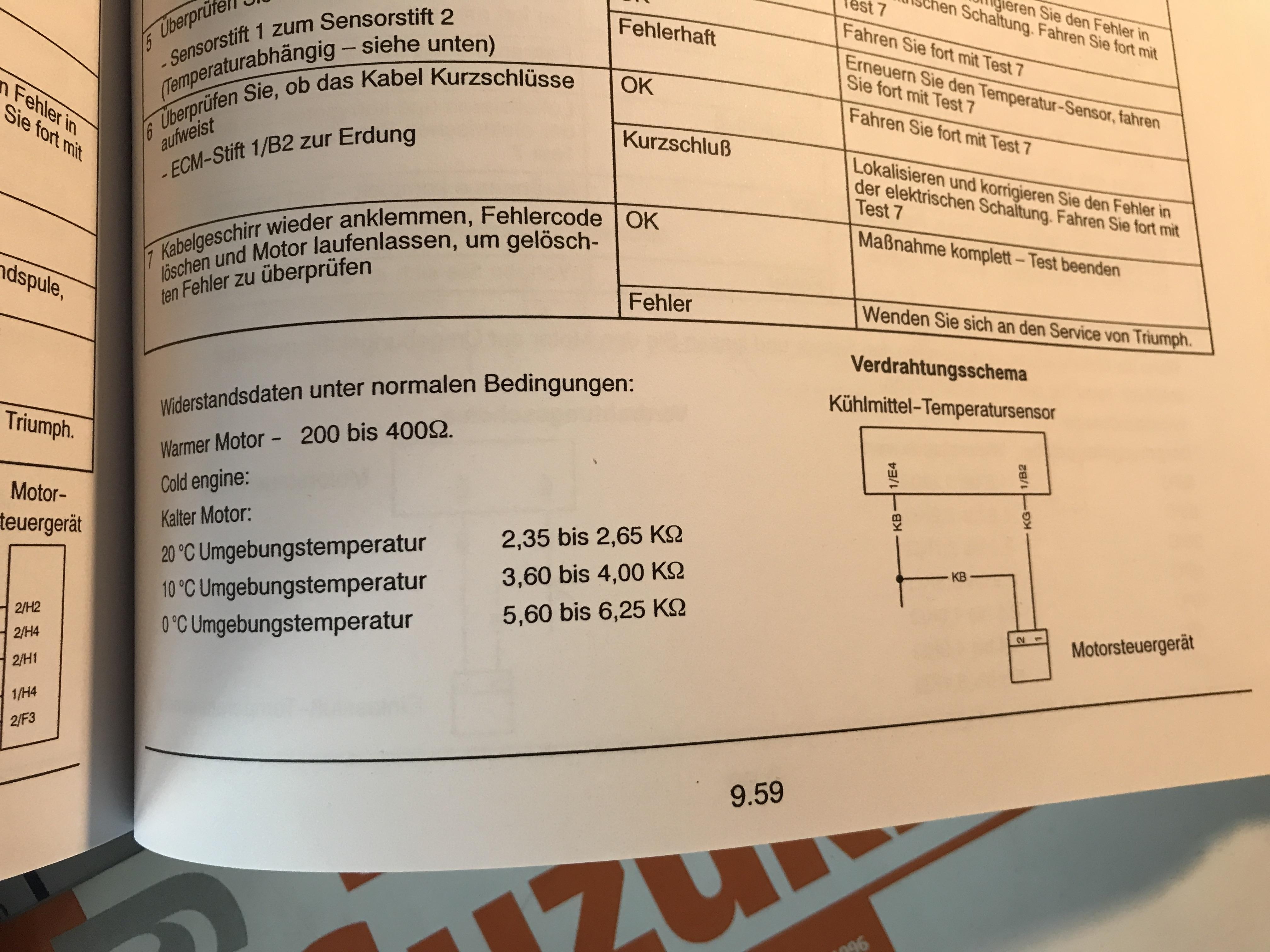

Ok, das ist dann ja plausibel bzw. generell so, wie's sein sollte. Also, neuen Temperaturfühler einbauen und das wird's dann wohl gewesen sein.1 Punkt -

Da müsstest du mal in die Betriebsanleitung deines Gerätes schauen, ob dein Gerät "1" anzeigt, wenn keine Messung möglich ist (da kein Messstromkreis geschlossen wird). Meine Geräte zeigen mir dann OL an.1 Punkt -

Ja, was zeigt es denn wenn du die Spitzen nicht zusammen hälst? EINS oder?1 Punkt -

In dem von mir gelieferten Bild, steht doch ein Wert. Du stellst das Messgerät auf 20K und hälst die Messspitzen zusammen, das Gerät zeigt „null“ = kein Wiederstand. Jetzt misst du mit den selben Einstellungen den Sensor, da sollte er dann irgendwas mit 2,5 kilo-Ohm anzeigen bei 20°C.1 Punkt -

So ein Sensor kann auch dergestalt kaputt sein, dass er nur bei bestimmten Temperaturen nicht mehr korrekt arbeitet.1 Punkt -

Alles richtig gemacht!1 Punkt -
