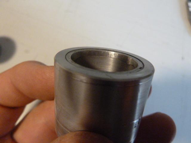

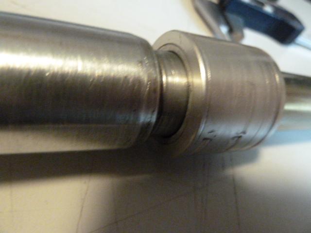

    Tach zusammen, an meinem Moped (NN02a) hatte ich jetzt auch den Ärger mit der klemmenden Distanzhülse rechts. Mit moderatem Rauskloppen von links hab ich es erst noch probiert, die Achse kam aber nicht und Übertreiben mit der Gewaltanwendung wollte ich es nicht. Ich hab die Hülse dann mit Bohrer und Dremelfräser überredet die Achse freizugeben. Die Hülse hatte auf ihrer äußeren / rechten Stirnfläche sehr deutlich und tief einen Abdruck der Achsenstufe und am rechts / außen liegenden Hülsenende war auf den letzten 2 oder 3 Millimetern der Hülsenlänge die Hülsenleibung aufgeworfen. Der dickere Teil der Achse ist vor der Abstufung konisch abgedreht. Das ist zwar prima für's Einfädeln der Achse in's Gabelauge, es bleibt dadurch aber eine bloß noch sehr schmale Kontaktfläche zwischen Achsstufe und Distanzhülse. Dementsprechend groß ist dort der Druck, wenn man die Achse (mit immerhin 65 Nm) angezogen hat. So richtig blöd wird es dann aber dadurch, daß die Achse vor der Stufe einen Einstich hat. Dorthin weicht das überdrückte Aluminium dann dummerweise aus und hält die Achse damit in Längsrichtung fest. Bei mir ist dort jetzt eine 5 mm lange Hülse aus vernickeltem Chrom-Molybdän-Stahl und eine entsprechend kürzere (20 mm) Aluhülse verbaut. Grüße RSau

    Ich hatte jetzt gleiches Problem, wie ganz am Anfang beschrieben. Bei mir lag es daran, dass der " vorherige Schrauber " die Achse zu sehr angezogen hatte. So sehr, dass sich die Aluminium-Hülse deformiert hat, d.h. diese wurde am inneren Bund in Richtung Achse verdrückt. Das führte dann beim Ausbau, daß die Hülse zu sehr auf die Achse drückte. Nur mit " gefühlvollen " Schlagen habe ich die Achse heraus bekommen. Die besagte Hülse habe ich dann mit einer Rundfeile von innen an der Stelle, wo der Bund der Achse andrückt, bearbeitet. Also eine kleine Fase gebildet. Jetzt hat die Hülse wiede hinreichen Spiel, um locker auch der Achse zu sitzen. Vielleicht ist das mit den Bildern besser nachvollziehbar. Anzuhängende Dateien hierher ziehen, oder Wähle die Dateien hier aus...
