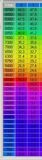

andrebirk Geschrieben 25. Juni 2013 report Geschrieben 25. Juni 2013 Gestern habe ich mir darüber Gedanken gemacht , wie kann man den Widerstand bei der Starterdrehzahl erhöhen .Dieser Widerstand darf nur in diesem Bereich höher sein wo gestartet wird. Es geht eigentlich nur in den I Tabellen, wenn ich da den Zündzeitpunkt zurück nehme zündet das Gemscih einen tacken früher und bietet so dem Kolben in seiner Aufwärtsbewegung mehr Widersatnd entgegen , somit sollte die Anlasserdrehzahl mehr abgebremst werden. Und siehe da, als ich gerade mir die Werte für die I Tabellen in TuneECU angesehen habe macht das T auch so (siehe Bild) Jetzt sollte man nur wissen, wie weit kann man den ZZP zurücknehmen damit dass ganze gut funktioniert. Vielleicht kann sich Psycho dazu mal melden, er programmiert ja ECU`s Gruß P.S. diese Nuss muss doch zu knacken sein ;-) Zitieren
MaT5ol Geschrieben 25. Juni 2013 report Geschrieben 25. Juni 2013 Gestern habe ich mir darüber Gedanken gemacht , wie kann man den Widerstand bei der Starterdrehzahl erhöhen .Dieser Widerstand darf nur in diesem Bereich höher sein wo gestartet wird. Es geht eigentlich nur in den I Tabellen, wenn ich da den Zündzeitpunkt zurück nehme zündet das Gemscih einen tacken früher und bietet so dem Kolben in seiner Aufwärtsbewegung mehr Widersatnd entgegen , somit sollte die Anlasserdrehzahl mehr abgebremst werden. Und siehe da, als ich gerade mir die Werte für die I Tabellen in TuneECU angesehen habe macht das T auch so (siehe Bild) Hol mich mal ab, vielleicht versteh ich es dann - und du auch 1. du vermutest, dass die Zündung unterbrochen wird, sobald die Anlasserdrehzahl über 300U/min liegt. - Warum sollte das so sein )da geht der Motor doch wieder aus! oder nur kurz??!) was soll, das, warum sollte die Ecu merken, dass die Karre läuft - klingt so als würde die Ecu den Anlasser steuern und ausschalten, ist das bei den neueren Modellen so??! 2. wenn der Motor kalt bei unter 300U/min startet, warum sollte er das dann warm nicht tun (bevor er über 300U/min macht, muss er ja erstmal weniger, also mit Zündung machen!) 3. das mit dem ZZP vorstellen halte ich für Quatsch, denn wenn der Motor micht läuft. (warum auch immer) zündet auch nichts, also auch nicht früher, also bremst auch nichts. Der Sinn der Frühverstellung der Zündung liegt darin, dass der Verbrennungsschwerpunkt kurz nach OT liegt. Damit die Aufwärtsbewegung des Kolbens gebremst wird musst du den ganz schön weit nach vorne verschieben, aber wie gesagt halte ich für Quatsch! Probiert doch mal wie die Kiste kalt bzw. warm anrollt und dann anspringt (Also jemand der am Buckel wohnt, z.B. auf 20km/h anrollen lassen und dann im 3. Gang Kupplung kommen lassen - geht das kalt wie warm gleich?). Ich halte die Satrtschwierigkeiten eher für ein Spritproblem als ein Zündungsproblem (Dampfblasen in der Spritleitung??!) Warum nicht die Motordrehzahl zum Zündungsunterbrechen (wenn es das denn gibt - wofür nochmal??!) auf 500 hochsetzen??! Was habt ihr was ich nicht habe (ich hatte noch nie Heissstartprobleme?!) Zitieren
