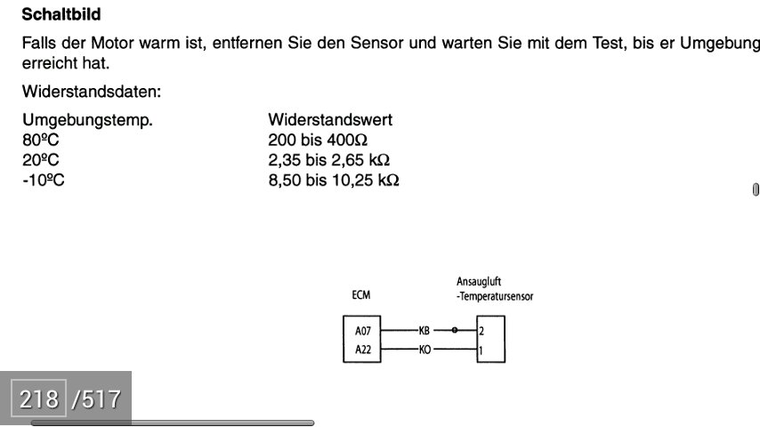

andrebirk Geschrieben 23. Juli 2013 report Teilen Geschrieben 23. Juli 2013 Vielleicht hat ja der Temperaturfühler auf der Airbox einen weg ,hat den schon mal jemand getauscht ? Zitieren Link zu diesem Kommentar Auf anderen Seiten teilen Mehr Optionen zum Teilen...
sport Geschrieben 23. Juli 2013 Autor report Teilen Geschrieben 23. Juli 2013 An den hab ich auch schon einmal gedacht. Vielleicht könnte man ihn einmal durchmessen ?! Zitieren Link zu diesem Kommentar Auf anderen Seiten teilen Mehr Optionen zum Teilen...
andrebirk Geschrieben 23. Juli 2013 report Teilen Geschrieben 23. Juli 2013 Ne ne, wenn dann sollte man wissen um was für eine Legierung es sich bei dem Widerstand handelt damit man ihn bei verschiedenen Temperaturen messen kann, der 20 Grad wert steht im WHB Zitieren Link zu diesem Kommentar Auf anderen Seiten teilen Mehr Optionen zum Teilen...
andrebirk Geschrieben 23. Juli 2013 report Teilen Geschrieben 23. Juli 2013 Here you are ;-) Zitieren Link zu diesem Kommentar Auf anderen Seiten teilen Mehr Optionen zum Teilen...
