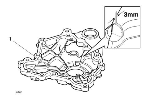

andrebirk Geschrieben 30. Juli 2013 report Geschrieben 30. Juli 2013 (bearbeitet) interessant zu erfahren dass du auch diese Schwierigkeiten hast ! Reicht ein Dremel um die 3 mm vom Deckel abzunehmen ? Bearbeitet 30. Juli 2013 von andrebirk Zitieren
starfighter1967 Geschrieben 30. Juli 2013 report Geschrieben 30. Juli 2013 jeep Dremel reicht, und wie gesagt der neue Anlasserfreilauf sorgt, wenn die Angaben stimmen die ich habe, eben für ne höhere Startdrehzahl. Zitieren
