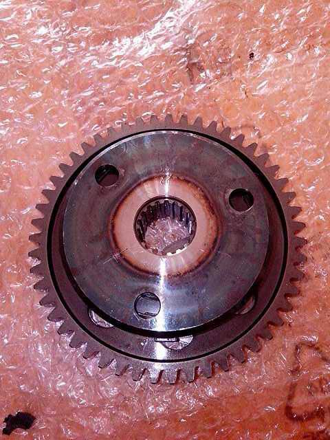

andrebirk Geschrieben 11. August 2013 report Geschrieben 11. August 2013 (bearbeitet) Eingebaut ist er seit 3 Tagen. Kann bis jetzt nicht klag.Er schmeisst den Drilling nach 3-4 KW Umdrehungen bis jetzt immer kraeftig an.Ich werde weiter berichten wie es laeuft . Hier mal ein Bild von meinem alten kleinen Freilauf, man sieht sehr deutlich wie er komplett angelaufen ist und er dreht sich auch hackelig. Kann jemand ein Bild von noch einem intakten hochladen als Vergleich! Hier noch ein Bild vom neuen gebrauchten Bearbeitet 12. August 2013 von andrebirk Zitieren

Timing Geschrieben 11. August 2013 report Geschrieben 11. August 2013 Hat der neue Freilauf jetzt eine andere Übersetzung? oder sieht man einen anderen Unterschied? Zitieren
andrebirk Geschrieben 12. August 2013 report Geschrieben 12. August 2013 Er ist größer dimensioniert und damit ist er verstärkt worden zum alten. Die Zähne Anzahl ist die gleiche geblieben . Zitieren
starfighter1967 Geschrieben 12. August 2013 report Geschrieben 12. August 2013 (bearbeitet) Nachdem wir nun beide Anlasserfreilauf hier hatten und das vergleichen konnten, ist die Übersetzung wohl nicht geändert worden. Da werde ich aber nochmal nachhaken wie es zu der Aussage kommt das diese geändert sein soll. Zumindest ist die Zähnenanzahl von denen die wir hier hatten gleich. Was verwunderte ist das, normalerweise bei André lt. Motornummer schon der geänderte Freilauf verbaut sien sollte. Nach öffene ergab sich aber das er zwar schon den geänderten Deckel hatte, aber nur der kleine Freilauf verbaut war. Die Frage ist daher noch wurde hier irgendwie schon mal was gepfrimmelt was nicht bekannt ist. Hat jemand bei Ihm vielleicht schon mal nur das Zahnrad getauscht,So im nachhinein wundere ich mich nämlich warum T den neuen Freilauf nur als Kit zusammen mit dem Zahnrad verkauft wenn die Zahnräder absolut identisch sind. Dh. die könnten den Freilauf doch generell einzeln verkaufen. Ich frage nun mal Devil T nach, wenn der seinen alten noch liegen hat kann er ja mal die Zähne zählen vom alten Zahnrad, bzw. vielleicht weiss er noch ob bei Ihm die Zahnräder unterschiedlich waren. André hat ja einen gebrauchten gekauft da weis man ja auch wieder nicht was da letzten Endes los ist. Bearbeitet 12. August 2013 von starfighter1967 Zitieren
Triplemania Geschrieben 12. August 2013 report Geschrieben 12. August 2013 Aus eigener Erfahrung und Anschauung: Die Zahnräder mögen bei beiden Varianten die gleiche Zähnezahl haben. Der alte (kleine, schmale) Freilauf passt trotzdem nicht auf das Zahnrad des neuen (großen, dicken) Freilaufs. Der Durchmesser der "Lagerfläche" für den Freilauf ist auf dem neuen Zahnrad anders (größer, wenn ich mich richtig erinnere). Zitieren
starfighter1967 Geschrieben 12. August 2013 report Geschrieben 12. August 2013 hm, ich meine die Zahnräder sahen gleich aus, haben wir für lauter erzählen während des Schraubens nicht geprüft. Zitieren
andrebirk Geschrieben 12. August 2013 report Geschrieben 12. August 2013 Heute ne Hausrunde bei "nur" 26 Grad hier in Freiburg gemacht. Gestartet, wunderbar. Nach 30 km angehalten und ne 5 min. Pause gemacht, soll ja ein Tanken simulieren ,danach ohne Mucken angesprungen . Dann nach weiteren 30 km getankt und wieder ohne Mucken angesprungen, mal sehen wie es weiter läuft. Der neue verstärkte Freilauf ist deswegen verstärkt da sein Freilauf fast so groß ist wie das Zahnrad auf dem er draufgebaut ist. Das Zahnrad ist identisch mit dem alten Zahnrad, hat nur beim neuen 10 anstatt 8 Löcher gebohrt. Zitieren
Triplemania Geschrieben 12. August 2013 report Geschrieben 12. August 2013 hm, ich meine die Zahnräder sahen gleich aus, ... Dann gab es "zwischendurch" noch unterschiedliche Varianten des Zahnrads. Ich habe jedenfalls (gleichzeitig) zwei unterschiedliche Zahnradversionen in der Hand gehabt. Herstellungsdatum aber unbekannt, da gebraucht gekauft bzw. aus einem vorhandenen kompletten Motor entnommen. Beim Kauf (nur) des Freilaufs statt des nun als ET angebotenen "Sets" kann es also durchaus doch eine unangenehme Überrraschung geben. Zitieren

Dieter65 Geschrieben 13. August 2013 report Geschrieben 13. August 2013 Der Zahnkranz des Freilaufs hat die gleiche Zähne Anzahl wie bei dem alten Freilauf, sonst wäre auch ein anderes Zwischenrad fällig. Aber der Durchmesser des Mitnehmers (Freilaufes) ist größer, darum kann man auch den alten Zahlkranz nicht benutzen da der Mitnehmer auch ein Teil des Zahnkranzes ist Mein alter Freilauf hatte auch so schöne Anlassfarben wie bei Andre. Die Farben lassen auf eine Temp. von 250°C-300°C schließen, was sicher nicht so gewollt ist. Ich habe den alten Freilauf in die Einzelteile zerlegt, ist nicht so kompliziert, rein optisch konnte man außer den Anlassfarben keine Abnutzung erkennen. Ich tippe auf Materialverzug durch die zu hohe Temperatur. Meiner Meinung nach läuft der Freilauf nicht immer ganz frei und reibt leicht, aber nicht so stark dass es den Anlassermotor mit dreht. Oder vielleicht manchmal doch?? Da bei mir ein Zahl des Zwischenzahnrades abgebrochen war. Ob das schlechte Warmstartverhalten damit zusammen hängt kann ich nicht bestätigen, seit ich nur noch über den Zündschlüssel den Motor stoppe hatte ich das Problem nicht mehr. Bestätigen kann ich das mit dem neuen Freilauf die Lady immer williger anspringt egal ob Kalt oder Heiß, rein subjektiv ist die Startdrehzahl höher sein als bei alten, eventuell hilft das der ECU besser auf die Sprügen damit die schneller reagiert. Gruss, Dieter Zitieren
