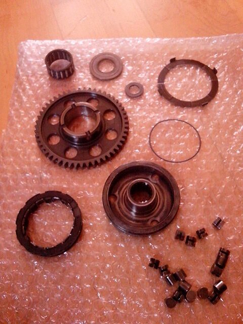

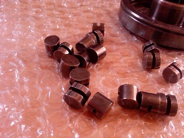

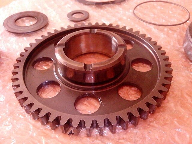

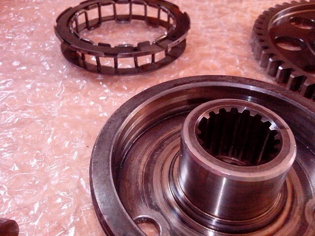

andrebirk Geschrieben 15. August 2013 report Geschrieben 15. August 2013 Hier mal ein paar Bilder nachdem ich den Freilauf zerlegt habe. Alles schaut noch gut aus, einzig die Nocken schleifen ein wenig hackeliger als beim neuen Freilauf. Wenn ich ne neue Feder hätte könnte man es testen ob die alte Feder zu stramm sitzt. Zitieren
TR3 Geschrieben 15. August 2013 report Geschrieben 15. August 2013 Wenn ich ne neue Feder hätte könnte man es testen ob die alte Feder zu stramm sitzt. Eher zu locker. Hatte ein Ami schon mal getestet mit ner Feder von einem SKF Simmering. Ging 50x starten dann wieder das alte Problem. Zitieren
andrebirk Geschrieben 15. August 2013 report Geschrieben 15. August 2013 Ok, dann hat sich die Feder durch die hohe Temperatur gedehnt ...... Zitieren
