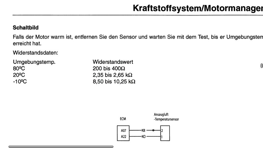

andrebirk Geschrieben 25. Juli 2013 report Geschrieben 25. Juli 2013 Heute kam die neue Pumpe, eingebaut, Knopf gedrückt läuft, abwarten wie sich dass entwickelt. Dabei sah ich den Benzinfilter, wie oft wechselt ihr den ? Wo schon mal der Tank unten war habe ich mal das Multimeter bemüht den Widerstand des Temperatur Sensors zu messen. Herraus kamen bei 31 Grad 1,51 kohm, hier mal der Wert aus dem WHB Das passt nicht zusammen ! Seht ihr dass auch so dass der Widerstand viel zu gering ist für die 31 Grad ? Zitieren
Triple/one Geschrieben 25. Juli 2013 report Geschrieben 25. Juli 2013 Heute kam die neue Pumpe, eingebaut, Knopf gedrückt läuft, abwarten wie sich dass entwickelt. Dabei sah ich den Benzinfilter, wie oft wechselt ihr den ? Wo schon mal der Tank unten war habe ich mal das Multimeter bemüht den Widerstand des Temperatur Sensors zu messen. Herraus kamen bei 31 Grad 1,51 kohm, hier mal der Wert aus dem WHB uploadfromtaptalk1374765567717.jpg Das passt nicht zusammen ! Seht ihr dass auch so dass der Widerstand viel zu gering ist für die 31 Grad ? Hallo Andre Wenn der Wiederstand bei 20 Grad 2,35 bis 2, 65 Kohm ist, dann ist bei 31 Grad ein Wert von 1,51 Kohm doch gar nicht so abwegig. Grüßle Zitieren
